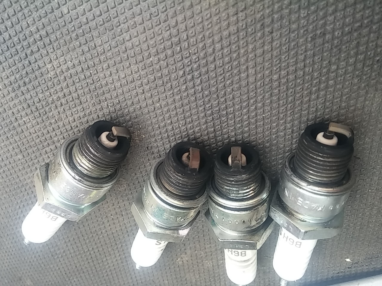

Anbei ein Foto vom Kerzenbild. Was kann die Ursache sein? Vergaser zu fett eingestellt? Pumpe undicht?
Danke euch.

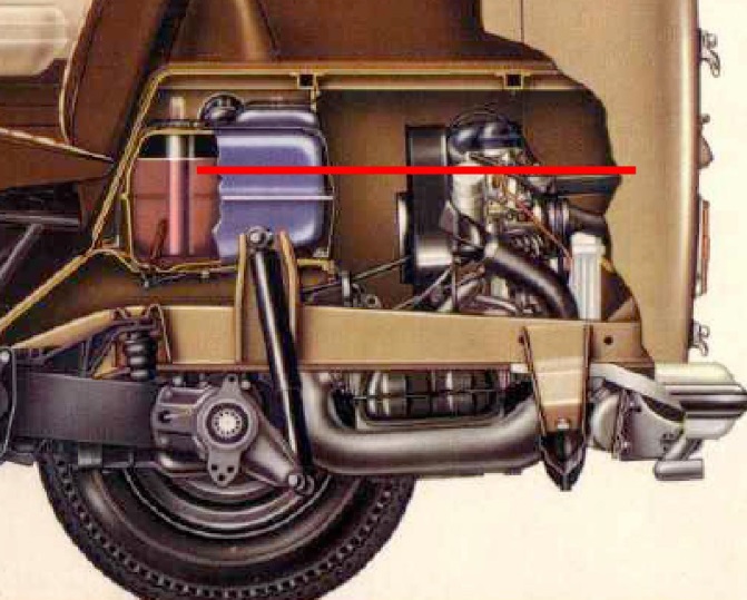

bitte auch daran denken auf den Benzinstand zu achten bzw. die gleichen Verhältnisse schaffen wie beim "tropfenden Vergaser". Nur bei ganz vollem Tank kann etwas in den Vergaser laufen (natürlich nur bei fehlendem Absperrmechanismus). Bei halbvollem Tank kann das nicht mehr passieren (Thema aus dem Physikunterricht mit den kommunizierenden Gefäßen).
Hier einmal ein Schnittbild zur Verdeutlichung mit der eingezeichneten "kritischen Grenze":
