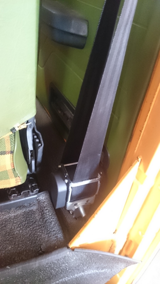

bei der Restauration unseres Busses haben wir die statischen Dreipunktgurte gegen automatische gewechselt. Außerdem habe ich mich seitdem darüber geärgert, dass die Türen so schlecht schließen. Am Wochenende ist mir aufgefallen, dass sich der Gurtaufroller in der Innenverkleidung der Tür abdrückt. Der liegt also an.
Wir haben den Aufroller wie auf dem Fotos (schlecht) zu sehen verbaut. Offensichtlich ist das falsch, sieht aber irgendwie richtig und logisch aus. Wie ist es aber richtig? Aufroller quer zur Fahrtrichtung? Gurteinlauf Richtung B-Säule oder zum Innenraum?
Danke für Tipps!

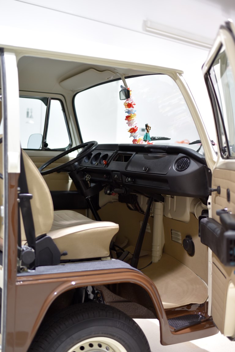

Beitrag von aircooled68 »
So hab ich es...
Gruß Jan

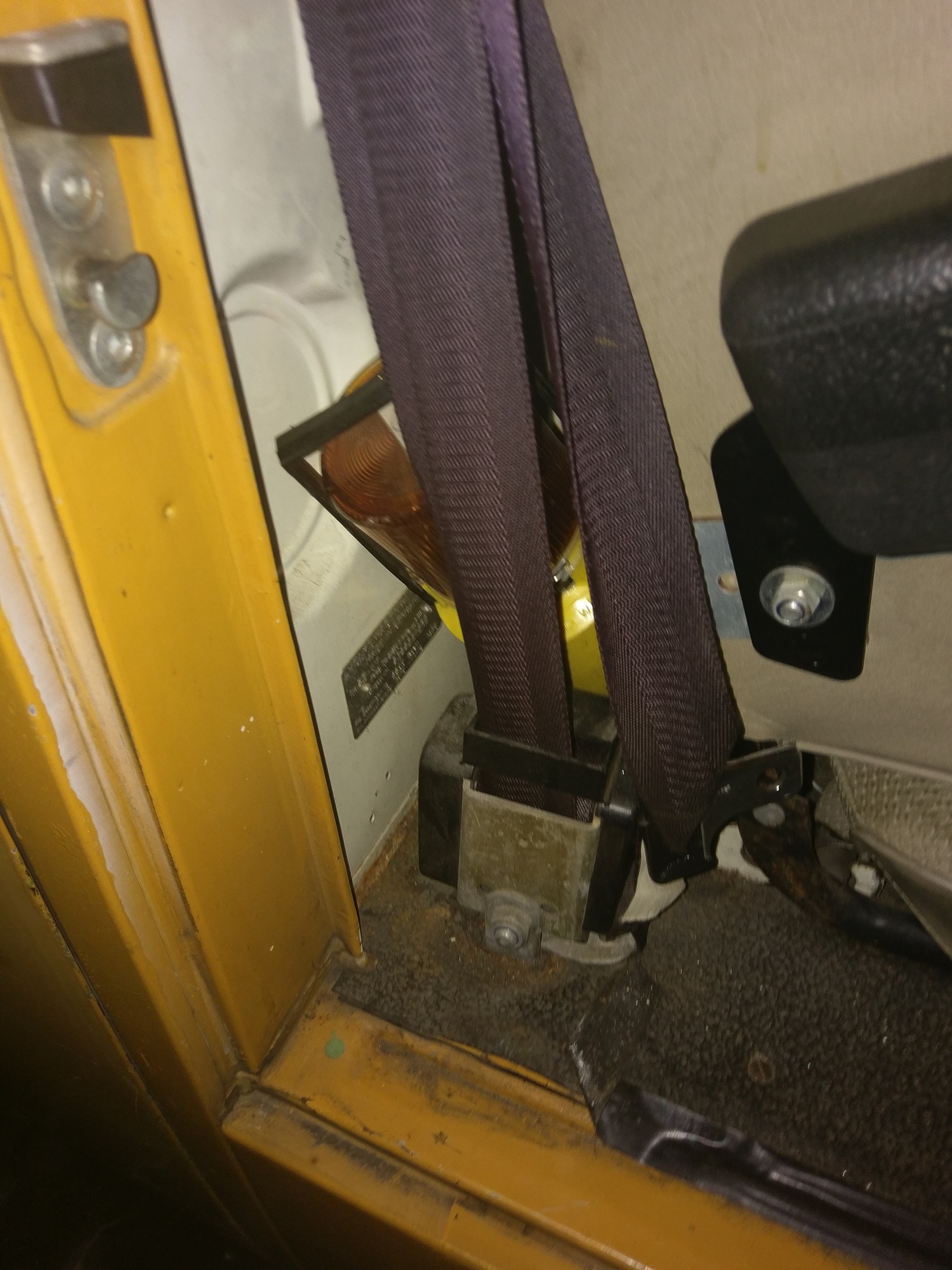

Beitrag von Elbosso »
Ich habe die Rolle so montiert.
Vermutlich gibt es keine richtige oder falsche Einbauposition.
