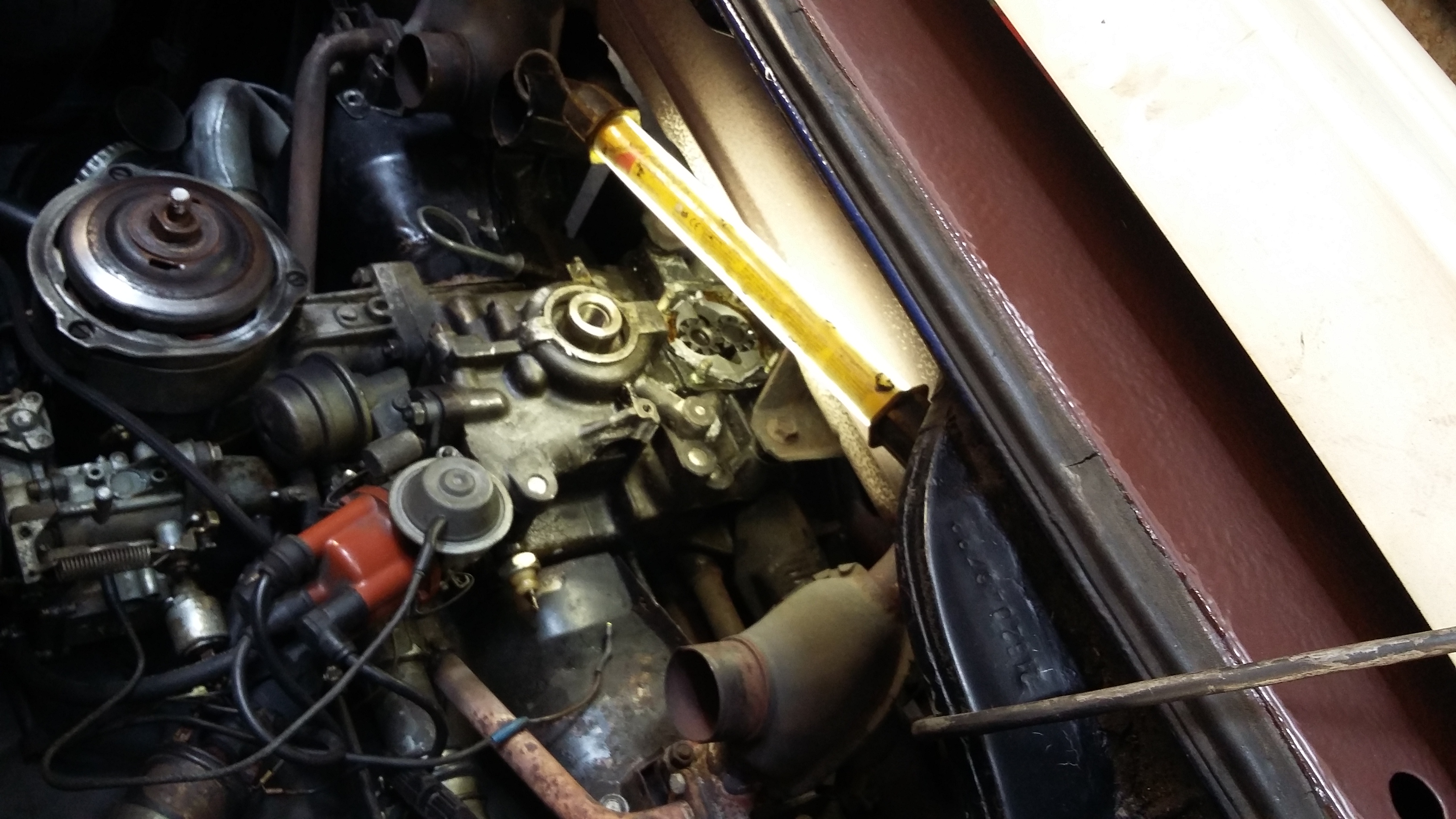

mal ne Frage in die Runde, wer von euch hat seine Ölpumpe schon mal komplett getauscht ?
Hat jemand von euch ein Innenmaß vom Gehäuse ( da wo die Pumpe wieder rein kommt ) ?

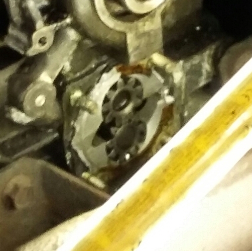

Hab meine alte 2 Stunden " raus gemeisselt " :oops: :oops: :oops: ( also nix da so wie es im Handbuch steht mit " vorsichtigen Schlägen mit einem Gummihammer raustreiben" ) das Teil hat sich keinen Millimeter gerührt :cry: :cry: :cry: . Selbst beim vorsichtigen raushebeln mit nem Schraubendreher, ist der Rand rausgebröselt :shock: :shock: :shock: :shock:
Pumpe ist nun raus,wollte die neue einsetzen, die ist 200tel zu groß :?:
Hat jemand schon mal das gleiche Problem gehabt ?
Gruß Biene

Hallo Stephan,
danke dir für den Tipp, aber mit dem Abzieher haben wir es versucht, leider ohne Erfolg. Die Pumpe war mit einer grünen Klebemasse beim Vorbesitzer scheinbar eingeklebt worden :shock: da rührte sich nix.....
Die Gewindestangen, originale waren da auch nicht mehr verbaut, habe ich gelöst, damit wir vernünftig arbeiten konnten.
Ja ich weis, das mit dem meisseln ist die schlechteste Lösung, aber irgendwie musste das Ding da raus... :?
Meine Frage ist nun, gibt es beim AS, 50 PS Motor verschiedene Durchmesser der Pumpengehäuse?
Hatte die bei Bus Ok bestellt, ist ne 70er, Gehäuse im Motorblock ist aber 69,8 , da ist auch mit gut zureden nichts zu wollen.... :(

so nun noch einmal
Durchmesser Öffnung : 69,8
Pumpengehäuse außen : 70
Die Pumpe musste raus, da sich ab und an ein pfeifendes Geräusch im Motorraum breit machte. Mal bei kaltem Motor, mal bei warmen Motor.
Lichtmaschine ist es nicht.( Keilriehmen war kurz ab, laufen gelassen = kein Pfeifen )
Nach dem letzten Ölwechsel war das Pfeifen verstärkt da, als sich das Öl nach ein paar Minuten wieder verteilt hatte, wurde es leiser.
Komisch ist nur das der Deckel der Pumpe nicht angelaufen ist, so wie erwartet wurde....
Wenn die Pumpe wieder drin ist und das Pfeifen weiterhin da ist, hab ich auch keine Idee mehr ...
