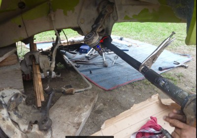

Nachdem unser Motor wieder brummt habe ich mich ans nächste Projekt gemacht. Das Auswechseln der Federpakete in der Vorderachse.
Ging eigentlich recht gut, abgesehen von all den Schrauben die seit einem halben Jahrhundert nicht mehr bewegt wurden.

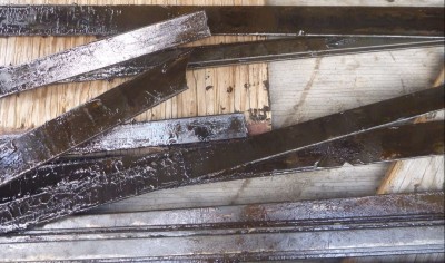

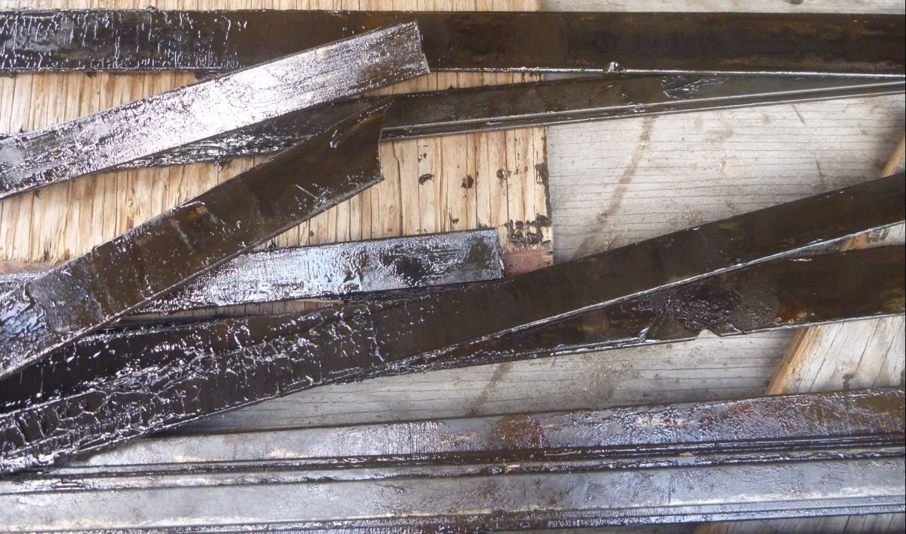

Im unteren Paket war ein Blatt angebrochen und im Oberen waren 2 Blätter komplett gebrochen
Beim zusammenbau habe ich nun folgende Frage. Im Handbuch steht die Buchse für die Einstellung des Sturzes muss in der Standardeinstellung nach vorne zeigen. Ich nehme an vorne bezieht sich auf die Vorderseite des Fahrzeugs also da wo der rote Pfeil ist oder?

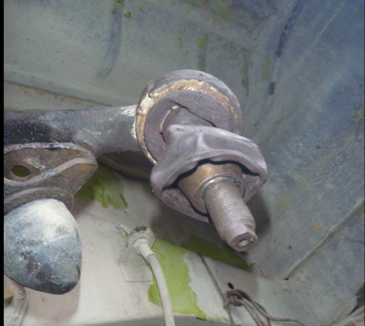

Das Achsgelenk hat auch schon mal bessere Zeiten gesehen. Leider habe ich da momentan keinen Ersatz daher habe ich da einfach neues Fett reingepresst und die ganze Manschette mit Fett gefüllt. Bei denen gibt es ja ganz unterschiedliche Qualitäten wie ich im Forum bereits herausgefunden habe, ich könnte neue von der Marke Flennor bestellen, kennt die per Zufall jemand?

Musst halt darauf achten, dass sie nicht zu stramm sind wie es denen von der Fa. Febi nachgesagt wird. Dann ist die Lenkbarkeit nämlich nicht mehr so prall.
Hier im Forum werden nach meinem Kenntnisstand eher Traggelenke der Fa. Heyd favorisiert.

Ja, sieht erbärmlich aus, nach meiner Einschätzung weitab von gut und böse. Das Spiel Verschleißgrenze beträgt 2mm. Marke Flennor ist hier im Forum noch nicht aufgetaucht. Vielleicht einmal nach Erfahrungen auf "thesamba" googlen mit dem Begriff: "Ball joint flennor thesamba".mitdembulliumdiewelt hat geschrieben: ↑09.05.2017 18:23 Das Achsgelenk hat auch schon mal bessere Zeiten gesehen.

Vielen Dank für den Tipp mit thesamba ich schau dort mal nach. Und ich werde die sowieso in einer Garage machen lassen müssen, ich glaube nicht dass ich die selber irgendwie aus- und eingepresst bekomme.
