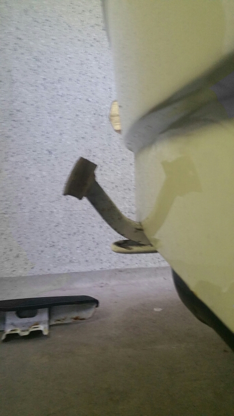

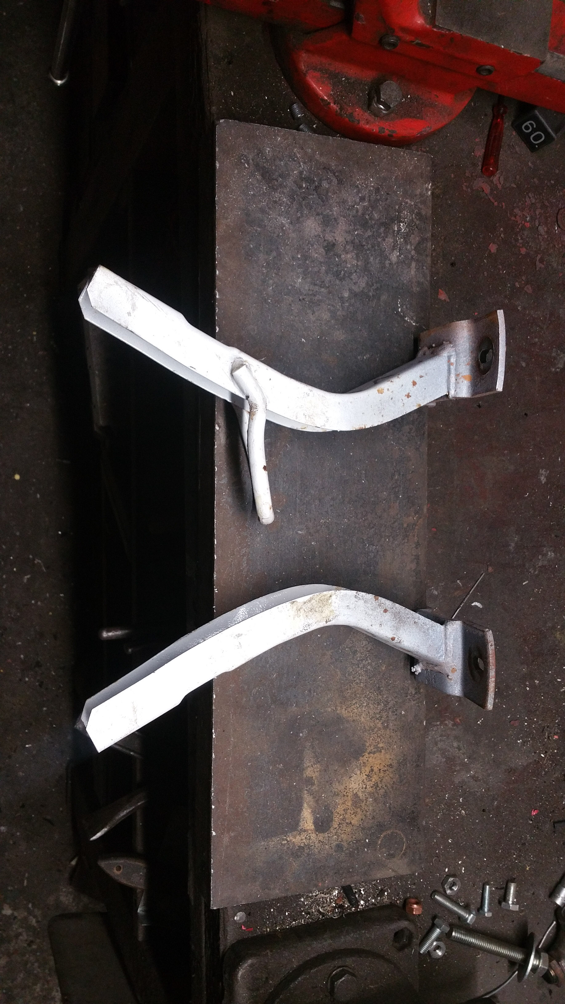

Kann mir jemand anhand der Bilder sagen ob die Halter verbogen sind? Das ist meine Vermutung.
Die Abschleppöse ist zumindest verbogen.

meiner Meinung nach sehen die auf den ersten Blick ok aus.
Wenn sie verbogen wären müsste das U-Profil Falten werfen, das ist ja extrem steif.

Hallo David,
Vanlover hat geschrieben: 15.05.2017 19:20 Ich werde noch verrückt ...irgendwas passt nicht zusammen
Ruhig bleiben :wink: .
Wenn man die Seitenteile der Stoßstange mit den jeweils 2 Schrauben an der Einstiegsleiste befestigt, sollten diese schon einmal parallel dazu verlaufen.
Falls nicht, ist das bedenklich und da scheint dann schon etwas verbogen zu sein .
Wenn das doch geklappt hat, dann einmal den mittleren Stoßfängerteil an die Seitenteile anschrauben. Danach bitte prüfen, in wie weit die Stoßfängerhalter passen.
Ggf. sind dann Ausgleichsscheiben unter den Stoßfängerträgern nötig.

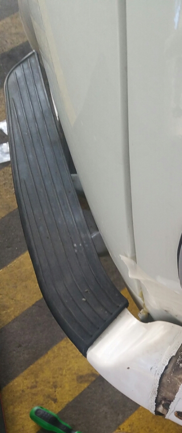

Passt der Abstand so?
Könnte jemand so nett sein und Bilder von seiner machen wie es gehört?

So neue gebrauchte Stoßstange besorgt immer noch alles kakke :cry:
Kann mir bitte bitte jemand mal Bilder von seiner Stoßstange schicken wo wieviel platz ist :-(
Ich verstehe echt nicht wo der Fehler liegt...
