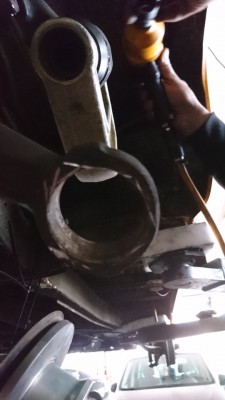

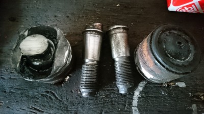

Dann hat mir ein Busschrauber einen entscheidenden Tipp gegeben der erst sehr brutal klang.
Lagerschalen vorsichtig abflexen, Gelenkzapfen abflexen und dann auspressen.

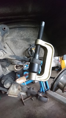

Danke dieser Bügelpresse (siehe Bild) konnte ich das im eingebauten Zustand der Achse machen.
Natürlich braucht man auch viel Kraft, aber man spart sich viel Zeit.
In Summe ist der komplette Tausch von 4 Gelenken in 2h erledigt.
