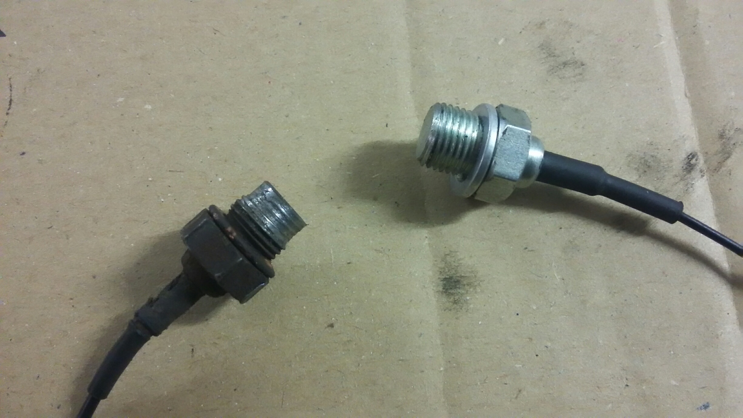

Beim Wechsel des Temperaturfühler II hat dieser sein Gewinde leider in der Bohrung zurückgelassen:
Dann hab ich mir kurz bei meiner Arbeitsstätte einen M10x1 Gewindebohrer ausborgen müssen und schon wird ein neuer Temperaturfühler seine Dienste verrichten. Hab den aus dem Porscheregal mit der Nummer 311 906 041A genommen, sollte eigentlich derselbe sein wie der zur Zeit in D nicht lieferbare 022 906 041A. :?

Aber bei dem Teperatursensor kann man ja notfalls ein neues Gewinde drauf schneiden.

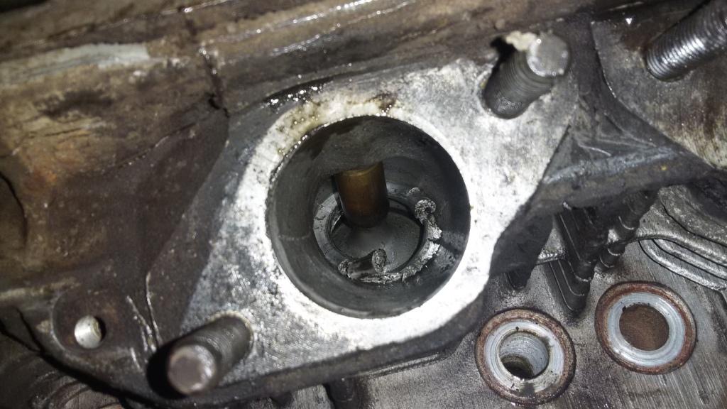

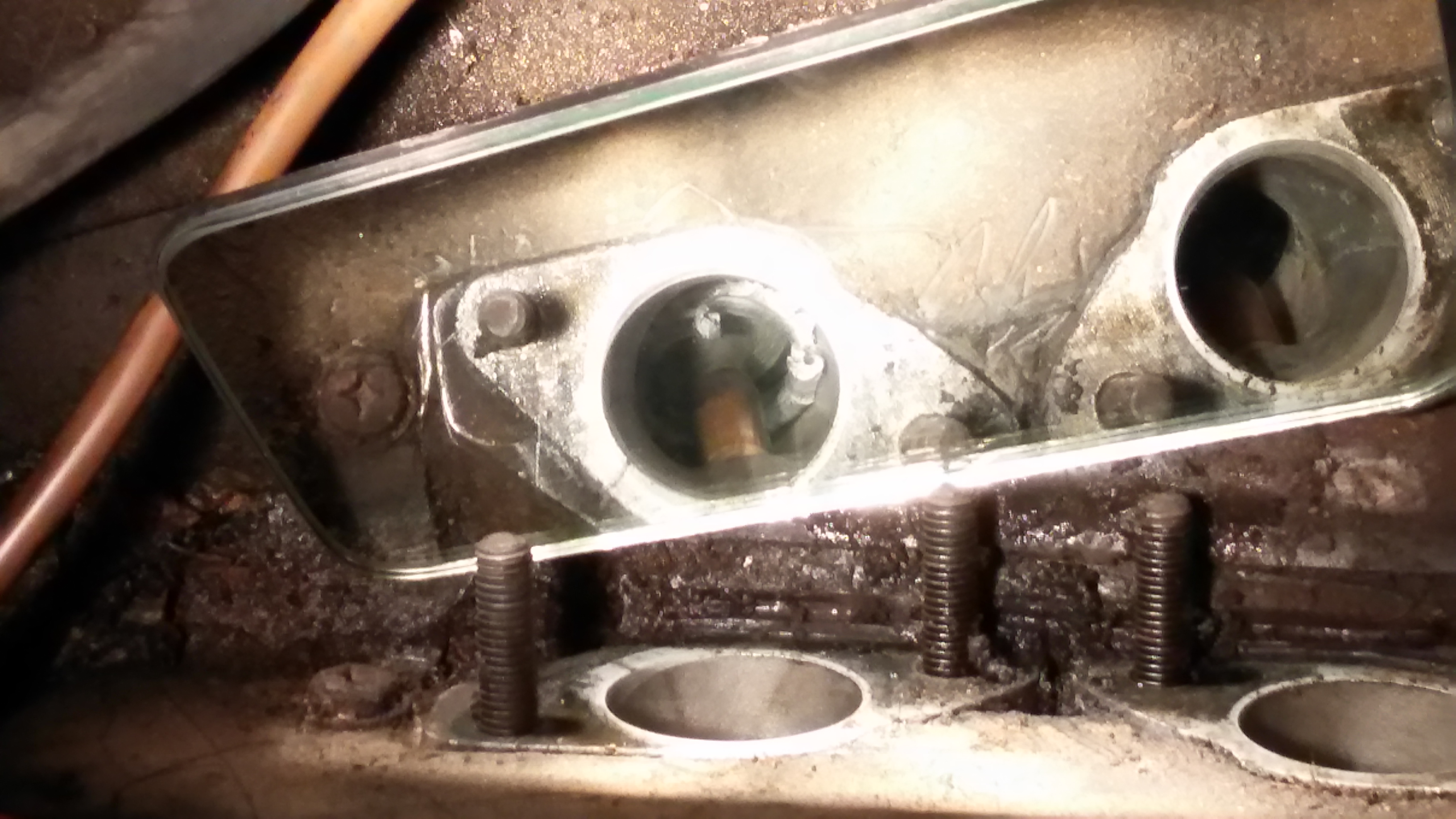

hab aufgrund von Zeit und Teilemangel die letzten Tage nichts gemacht und bin heut voll motiviert ans Werk gegangen. Nachdem ich dann auch das rechte Ansaugrohr abgenommen hab, sind mir die Einspritzventildichtungen zerbröselt entgegengekommen und ich dachte mir, da hab ich wohl endlich die wahre Quelle des schlechten Leerlaufs gefunden. Wie ich dann eigentlich nur aus Neugier in den Ansaugtrakt von Zyl. Nr.3 geschaut hab, war ich kurz vorm :heul:
Somit stelle ich die Theorie auf, Falschluft an der Einspritzventildichtung, dadurch zu mageres Gemisch, zu hohe Temperatur und der Ventilsitz ist dahingeschmolzen. :dogeyes:
Ein neuer Zylinderkopf muss also her, toll!
Nachdem die Zylinderköpfe ja erst gemacht worden sind, ich eigentlich im Zeitdruck bin und die anderen drei Einspritzventile normal aussehen und auch nicht weiß angelaufen sind, würde ich nur die eine Seite machen, damit die Kiste endlich läuft. Eine Motorrevision würde ich dann für kommenden Winter vorplanen. Was meint ihr? Habe ich irgendeinen Fehler oder Folgedefekt übersehen und nur die eine Seite machen wäre absoluter Quatsch?

Hallo Jesus dat sieht mir aber komisch aus...Ventilsitz weggeschmolzen?..lächerlich die sind nicht so weich...Abgastemperaturen von 6-700 Grad schmelzen den Stahlring nicht...wenn dann schmilzt das Alu vorher. Wenn dann löst sich der Sitz nur und fällt rein....hast du da mal reingefingert? Hat sich da nicht irgendwas verklemmt im Kanal?
Gruß Jochen
Gruß Jochen :bier:
Beiträge: 4341
Re: Einspritzer GD kein Leerlauf

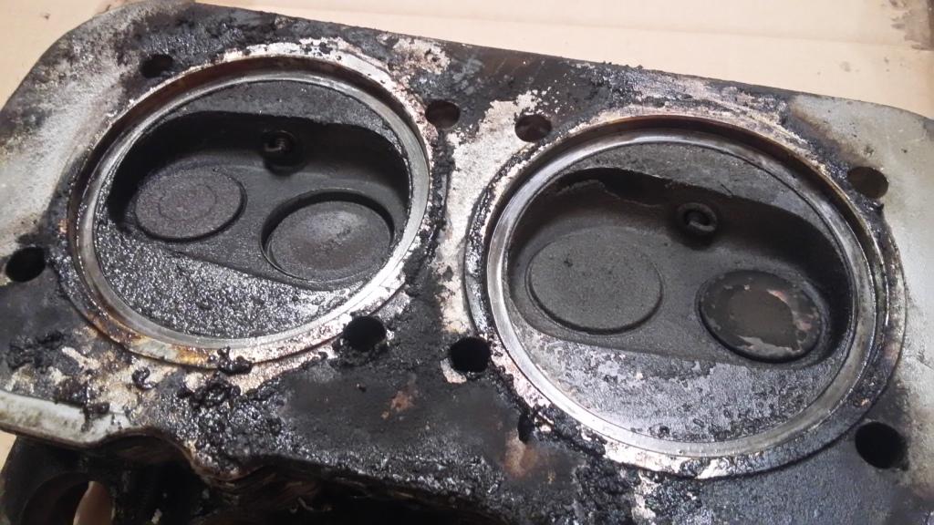

ich würde mal schätzen, dass sich hier der Sitzring gelöst hat und dann vom Ventil immer wieder in seinen Sitz zurückgeschlagen wurde. Entsprechend weitet sich das Material um den Sitz weiter auf und er schlägt sich tiefer in den Kopf.
Ursächlich kann tatsächlich Überhitzung durch Falschluft sein, der Kopf weitet sich durch die hohen Temperaturen und irgendwann stimmt die Passung zwischen Alu-Sitz und Stahl-Sitzring nicht mehr. Das passiert typischerweise beim kalten Auslassventil, denn hier ist der Sitz durch das einströmende Benzingemisch auch noch schön kalt.
So einen heftigen Schaden, habe ich aber selber auch noch nie zu Gesicht bekommen. Das ist schon heftig und das muss eigentlich auch ordentlich gehämmert haben im Betrieb.
Verdächtig finde ich aber, dass die Köpfe grade erst gemacht sein sollen. Wie lange ist das her und was wurde genau gemacht?

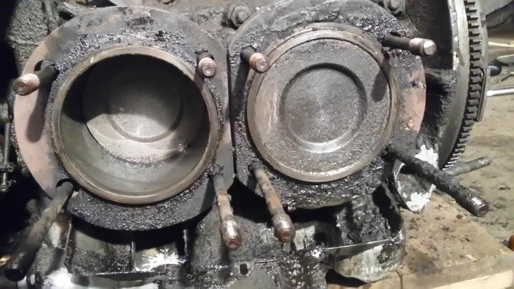

hab Gestern noch den Motor ausgebaut und heute den Kopf abgenommen. Es ist übrigens Zylinder Nr.1 und nicht wie von mir beschrieben Zyl. Nr.3. Und es ist so, wie Stephan schon vermutet hat und auch Jochen schon richtig gesagt hat. Der Ventilsitzring ist vom Ventil immer tiefer ins "weiche" Alu getrieben worden:
Abgesehen von einer dicken Schicht Ablagerungen scheint aber der Kolben nichts abbekommen zu haben
Ich hatte irgendwo die Rechnungen der letzten 10 Jahre und da waren irgendwann die Zylinderköpfe erwähnt, find ich grad nicht mehr :roll: somit kann ich nur sagen, dass die Köpfe so vor ca. 7000 Meilen gemacht wurden, ist also doch schon eine Weile her.
Da der die Sauerei verantwortliche Ölverlust wahrscheinlich aus der Lüfterradgegend kommt und schön alles über den Motor verteilt hat, muss ich das Gedöhns vorne auch noch alles zerlegen und neu abdichten.
Da keine Dichtungen zum Zylinderkopf vorhanden waren, erklärt sich warum auch hier alles übermäßig versaut ist.
Frage an die Motorspezis, sollte ich die Zylinder auch abnehmen und irgendetwas kontrollieren oder ersetzen, weil ich schon dabei bin?

dieses Phänomen mit dem "wandernden" Ventilsitzring ist auch bei den VW Flugmotoren (Limbach / Sauer) bekannt und leider kein Grund dafür auszumachen gewesen. Solange der Kopf nicht überhitzt, was man vielleicht am Kerzenbild erkennen könnte, heißt es wohl schlichtweg "Materialfehler" und der Kopf gehört einfach nur ausgetauscht.
Jesus hat geschrieben: 30.05.2017 18:35 Frage an die Motorspezis, sollte ich die Zylinder auch abnehmen und irgendetwas kontrollieren oder ersetzen, weil ich schon dabei bin?
M.E. nach kann das nicht schaden. Stoßspiel und Höhenspiel der Kolbenringe prüfen sowie zumindest "Sichtprüfung" von Kolben und Zylinder.
