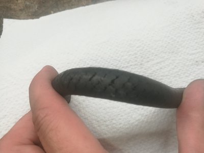

muss das Thema nochmal hochholen als Warnung. Ich habe gerade die 5 Jahre alten Cohline 2134 NBR Schläuche an meinem BMW E34 getauscht weil einer undicht war. Die Schläuche waren komplett porös und rissig! Bei der Durchsicht zum letzten TÜV sahen sie noch top aus.
Der BMW bekommt nie E10 und dürfte thermisch im offenen Motorraum wesentlich weniger belastend für die Schläuche sein als ein Bus.
Jeder sollte unter seinen Bus gucken und NBR Benzinschläuche dringend ausbauen falls welche drin sind und die Cohline 2240 Schläuche oder was vergleichbares einbauen.
NBR scheint den aktuellen Kraftstoffen nicht gewachsen zu sein, Cohline ist ja nun wirklich kein Billiganbieter...
Auch NBR Ölschläuche kommen mir nicht mehr ins Auto, da ist mir auf den Weg in den Urlaub letztes Jahr einer zu Staub zerfallen, war auch ein Markenprodukt.
