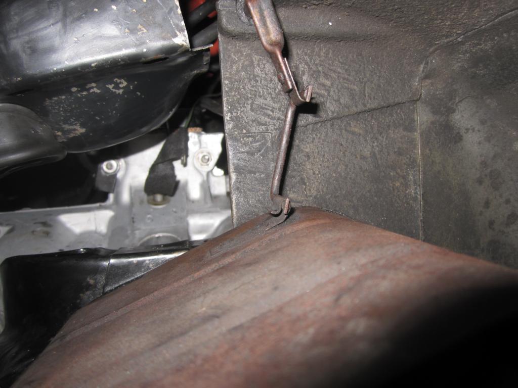

In einigen Threads las ich was von fehlenden oder ausgehakten Luftklappen. In einem anderen Thread (den ich leider nicht mehr finde) bin ich auf dieses Bild gestoßen. Es gibt ja noch das Übertragungshebelchen, vielleicht ist damit auch was im Argen.
Um einen so schönen Blick auf die Klappe oder den Ölkühler zu gewinnen, muß ich aber offenbar die Verblechung oder den Gebläsekasten entfernen? Der Simmerring hinter dem Gebläserad war auch mal defekt, insofern könnte auch einiger Ölschmodder auf dem Ölkühler sein.
Wie gesagt, ein kurzer Blick wäre schön. Ich hatte gehofft, es gibt einen Trick, nach Anlösen von ein paar Schrauben irgendwo durchlugen zu können..
