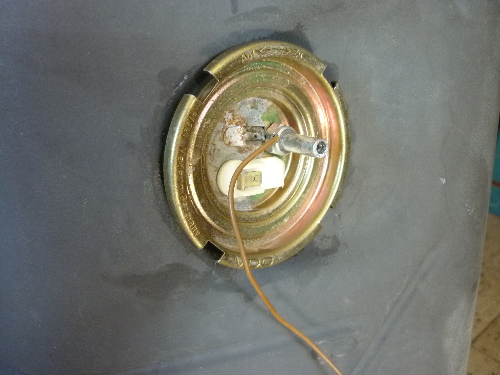

Habe den Rücklauf in den Tankgeber eingebaut. Ohne den speziellen Einspritzer Tank
wird es mit wenig Benzin in der Kurve sicher Luftblasen im System geben. Fahren wir mal.

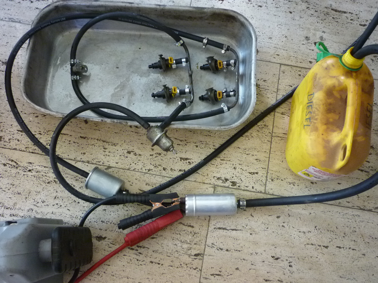

Meine Düsen haben sich jetzt auch mit der Zeit verabschiedet und ich habe jetzt diese hier verbaut : http://www.rockauto.com/de/moreinfo.php?pk=47290&jsn=3
Laufen prima!
Komme gerade vom Bullitreffen (300km hin und zurück) und habe mit 4 Personen (2Erwachsene + 2 Kinder) und kleinem Anhänger ca. 11,5L/100km gebraucht bei ca. 90km/h.
Die Düsen habe ich mir von einer Bekannten aus Amerika mitbringen lassen. So hat der Spaß nur ca. 200€ gekostet.
Gruß Ingo

Das mit dem Rücklauf löste ich mit der Benzinpumpe vom Golf 2, der hat nen Catchtank, und ich lötete
einfach noch ein paar Stutzen unten in den Tank rein, ging gut.

ich habe eine einfache universal Benzinpumpe mit 3 Bar Druck genommen und den Rücklauf einfach von oben in den Tank laufen lassen.
Der Druckregler pendelt das ganze dann auf die 2.0-2,1 Bar ein.
