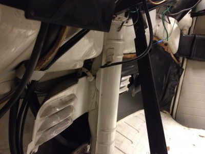

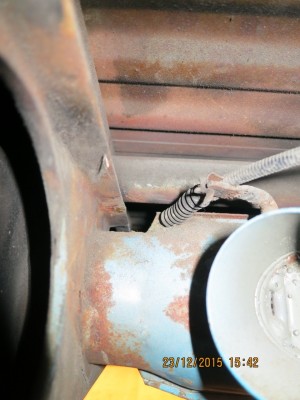

Re: Heizungszüge VW T2 Motor Typ 4
Verfasst: 16.07.2017 23:51
von Thomas R.
Da geht der erste Zug hin.
Ist unter dem Auto hinter dem vorderen Querträger.
Da geht der zweite Zug hin
Das ist für den Fußraum Fahrerkabine.
