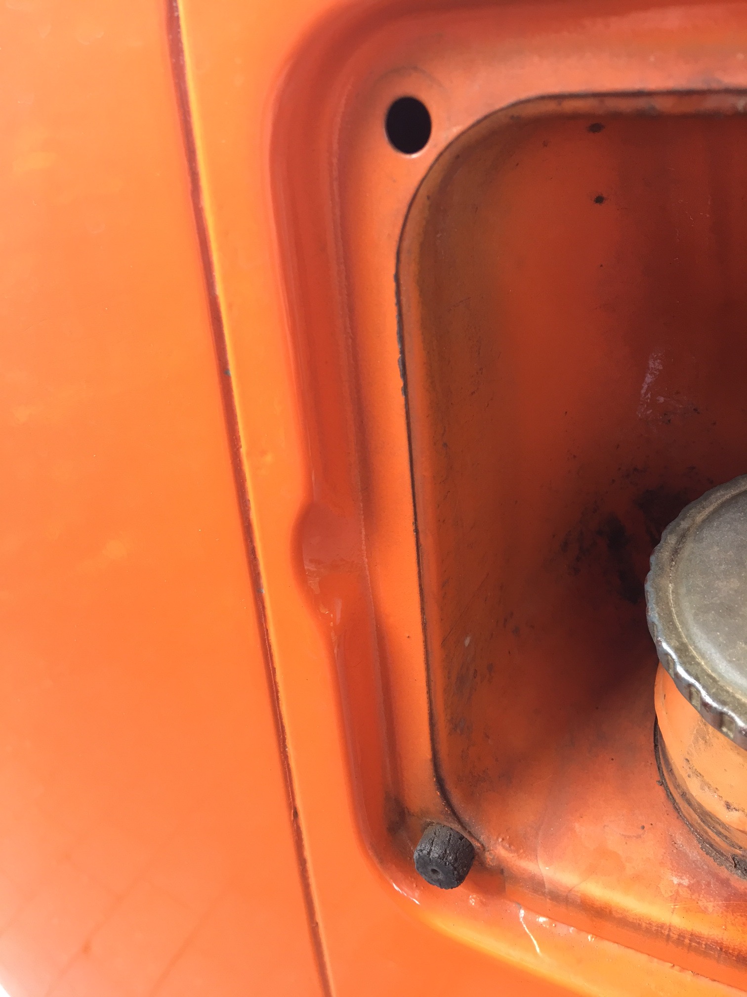

ich benötige eure Hilfe.
Einer der zwei Gummistopfen die als Anschlag für die Tankklappe dienen fehlt bei meinem T2B.
Frage : Wer kennt eine Bezugsquelle bzw. eine Teilenummer ??
Vielen Dank für eure Hilfe !

Hallo Markus,
Lieferant (bitte einmal mit der Teilenummer googlen) und den Hinweis von Bus-ok berücksichtigen.
http://www.bus-ok.de/T1-T2-355-773-Ansc ... gJwyfD_BwE
... ich musste seinerzeit versuchen mit dem Normteil "N 0200291" auszukommen, hatte darauf dann jeweils eine passende Gummischeibe draufgeklebt, damit die Klappe bündig mit dem Rest der Karosse abschließt. ... ist ja auch irgendwie eine Preisfrage...
Teilenummer: 111 857 145 A

Vielen Dank, Norbert
Gruß Markus ......
