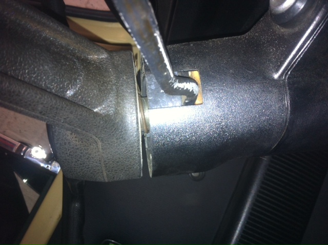

Habe am Samstag nochmal nach dem Lenkrad geguckt und frage mich woher der grosse spalt kommt. Wenn ich die feder raus nehme komme ich natürlich tiefer.
Aktuell funktioniert auch nicht die blinkerrückstellung weil der mitnehmer zu weit weg steht.
Woher kann der spalt liegen?

Guck mal ob die Abreißschraube vom Lenkradschloßhalter noch da ist, oder ob die mal
aufgemacht wurde und ersetzt. Vielleicht ist das lose, dann gibts den Spalt wenn das
runterrutscht. Ist unter der Spiralfeder die Stützhülse drin? Das ist so ein Federstahlkäfig...

Nee, geht nicht.SurferBulli81 hat geschrieben: ↑03.10.2017 20:59 Ich kann das Lenkrad nicht weiter runter drücken aufgrund der Feder
Dann hat vorher offensichtlich jemand einen Montagefehler gemacht.
Bitte Maiks Anweisung berücksichtigen!
Auf Seite 320 im elektronischen PDF-Dokument findest Du weitere Hinweise wie der Abstand einzustellen ist, bevor die Abreißschraube festgezogen wird.
http://www.amescador.nl/documenten/Werk ... 2_1975.pdf
Edit: Vielleicht ist dieser Beitrag auch noch hilfreich: forum/viewtopic.php?f=7&t=22347&p=22243 ... be#p222392
Zuletzt geändert von Norbert*848b am 03.10.2017 21:35, insgesamt 1-mal geändert.

Funktioniert das Lenkradschloss?SurferBulli81 hat geschrieben: ↑03.10.2017 20:59 Habe ihn so übernommen und ich habe es nicht vergrößert. Die blinkerrückstellung hatte vorher nicht funktioniert.
Werde nochmal das Lenkrad abnehmen und nach gucken.
Wenn das Lenkrad nicht tiefer geht, muss der "Unterbau" höher. Und der Unterbau mit dem Lenkradschloss muss in der Höhe so justiert werden, dass der Bolzen vom Schloss in die Säule einrastet. Dann funktioniert normalerweise auch die Blinkerrückstellung.
Wenn also das Lenkradschloss nicht funktioniert, ist der Unterbau zu niedrig.
Am besten mal nach einem Reparaturleitfaden für den Austausch des Lenkradschlosses suchen. Das steht dann auch was zum justieren drin.
Ansonsten ist wohl die Mechanik der Blinkerrückstellung abgenutzt.

Jaaa, nicht das Lenkerrad runterdrücken, sondern den Schloßträger hoch!
Vorne an der Plastikabdeckung ist ein Loch drin was auf dein Kessel zeigt,
da bitte reinglotzen, wenn ne Inbus drin ist sich freuen, andernfalls alles abschrauben
und die Abreißschraube rausmeißeln, oder wenns geht mit der Wapuza aufmachen.
Dann den Schloßträger, oder wie das bei VW heißt, nach oben schieben bis der
Spalt ok ist, und prüfen ob das Lenkradschloß noch reingeht, und der
Blinkerhebel ausrastet.
