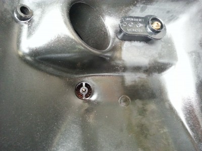

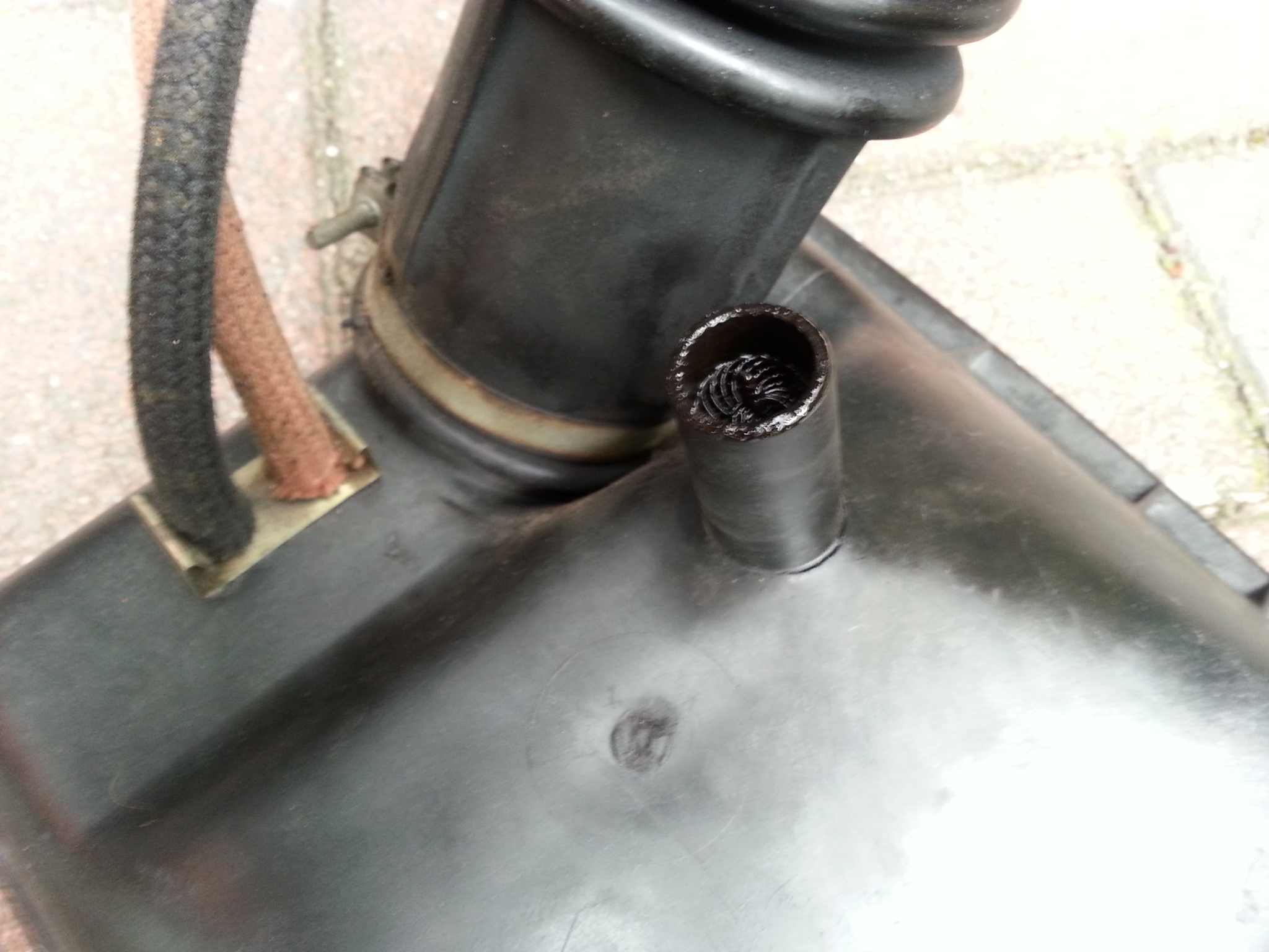

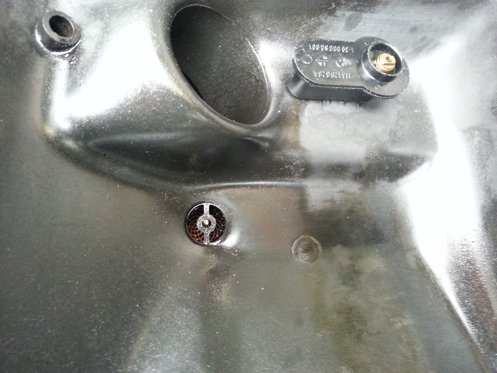

soweit ich mich erinnere sitzt in meinem Filtergehäuse ein Drahtgeflecht direkt in dem Stutzen am Filtergehäuse an dem der Schlauch der Kurbelgehäuseentlüftung (KGE) angeschlossen wird. Meint ihr das mit "Pfeifenreiniger"? Ich denke, an diesem Draht kondensieren die Öltropfen und laufen dann nach unten wo der Ölfilm dann entweder durch den Schlauch zurück in den Motor kriecht, teilweise werden diese Tropfen aber auch (da sich der Pfeifenreiniger direkt an der Luftfiltergehäusewand befindet) durch den Luftstrom der KGE in den Filter gedrückt.
Werde, sobald es hier endlich mal aufhören könnte zu regnen, denn mein Auto steht unter einem offenen Carport, Fotos von dem "Pfeifenreiniger" machen, damit wir auch wirklich über das gleiche Ding reden.

[/URL]Re: Wievile Öl im Luftfilter ist bei neuem 50PS Motor normal?
Hier ein paar Bilder, einmal der Stutzen am Filtergehäuse von außen, einmal die Öffnung in der Gehäuseinnenseite. Man sieht deutlich das Drahtgewebe.
Der Schlauch zwischen Motor und Filtergehäuse ist frei, ohne irgendwelche "Pfeifenreiniger".
Hallo Jens, dieser sogenannte Pfeifenreiniger gehört in den Schlauch und nicht in den Luftfilterkasten.
Viele Grüße von Rüdiger
"... dieser sogenannte Pfeifenreiniger gehört in den Schlauch und nicht in den Luftfilterkasten."
Sicher Rüdiger?
Ich habe noch so einen Luftfilterkasten und da sitzt diese Drahtspirale auch dort in dem kurzen Stutzen des Gehäuses!
Wo soll es denn sonst genau hin? Kann man das Ding ohne Beschädigung, oder ohne dass es seine Form verliert und wie eine Sprungfeder sich aufweitet in den Schlauch drücken?
