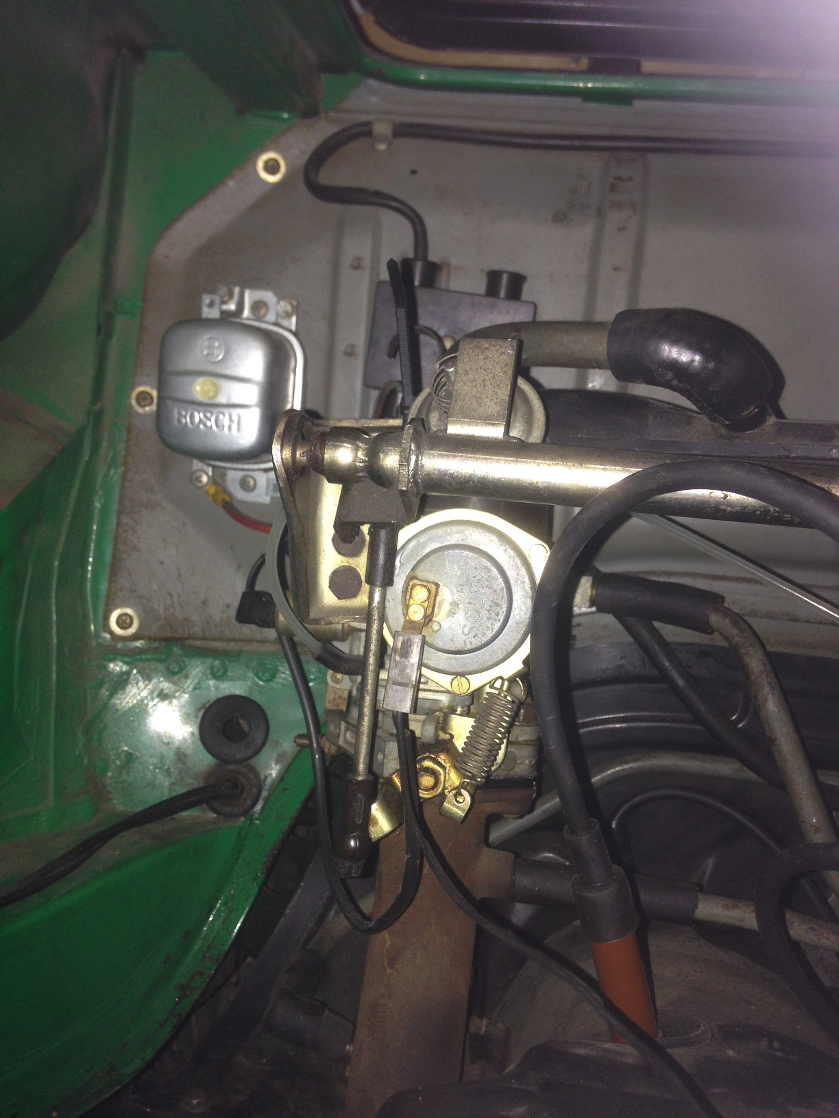

Bei 2. meine ich das Gestänge hinten im Motorraum, an dem der Gaszug angebracht ist. Das lässt sich so weit nach rechts und links schieben, dass es aushakt. Das sollte eigentlich nicht so sein, meine ich.

So sieht das mit der Betätigungsstange aus:

Jörch *198 hat geschrieben: 13.08.2017 20:53So sieht das mit der Betätigungsstange aus:
Feder und Kappe kommen da rein:
http://www.bus-ok.de/T2-T3-Gleitstueck- ... 7-Exklusiv
http://www.bus-ok.de/T2-T3-Springfeder- ... -021129959
Bild habe ich davon nicht, da normalerweise unsichtbar und beim Ausbau einfach mit in 'ner Tüte verpackt mit den restlichen Kleinkram :wink:

Das mit der Kappe ist ja selbsterklärend. Aber wo muss die Feder hin? In das rechte Ende vom Gestänge :?:
Re: Mal wieder: Motor eingebaut. Was stimmt nicht?
Verfasst: 13.08.2017 21:16
von Rolf-Stephan Badura
Das ist keine Kappe. Das Teil kommt gefedert ins Rohr und drück sich damit an die seitlichen Führungen/Drehlager.
Schau mal in den Bildkatalog - die Feder 36 kommt ins Rohr und auch das Gleitstück 35:
http://www.michaelknappmann.de/bulli/mi ... 01620.html
