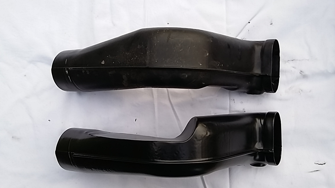

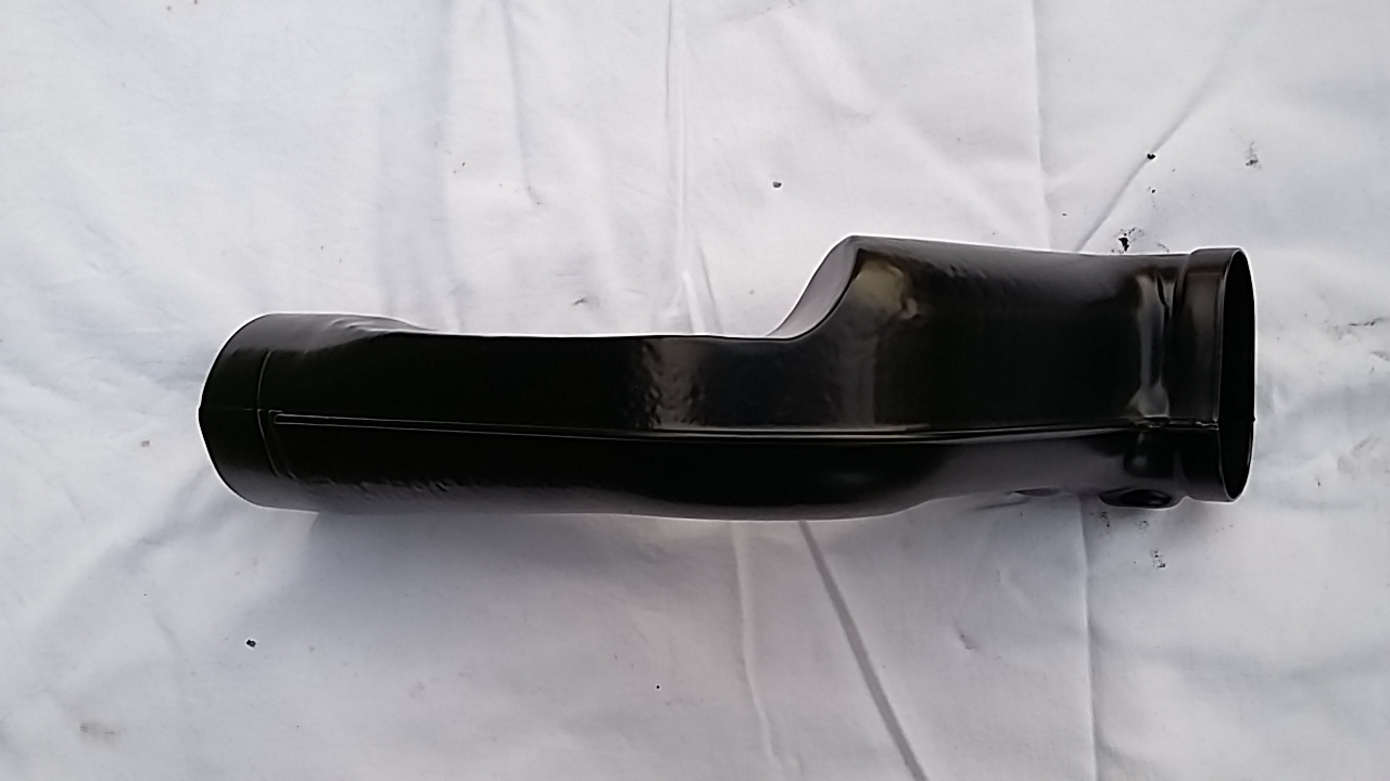

Änderung des Warmuftrohres. Damit die Riemenscheibe des Kompressors Platz hat muss das Warmluftrohr abgeflacht werden. Laut Einbaubeschreibung wird dies mit einem Hammer platt geklopft. Meine Lösung sieht etwas anders aus.

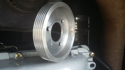

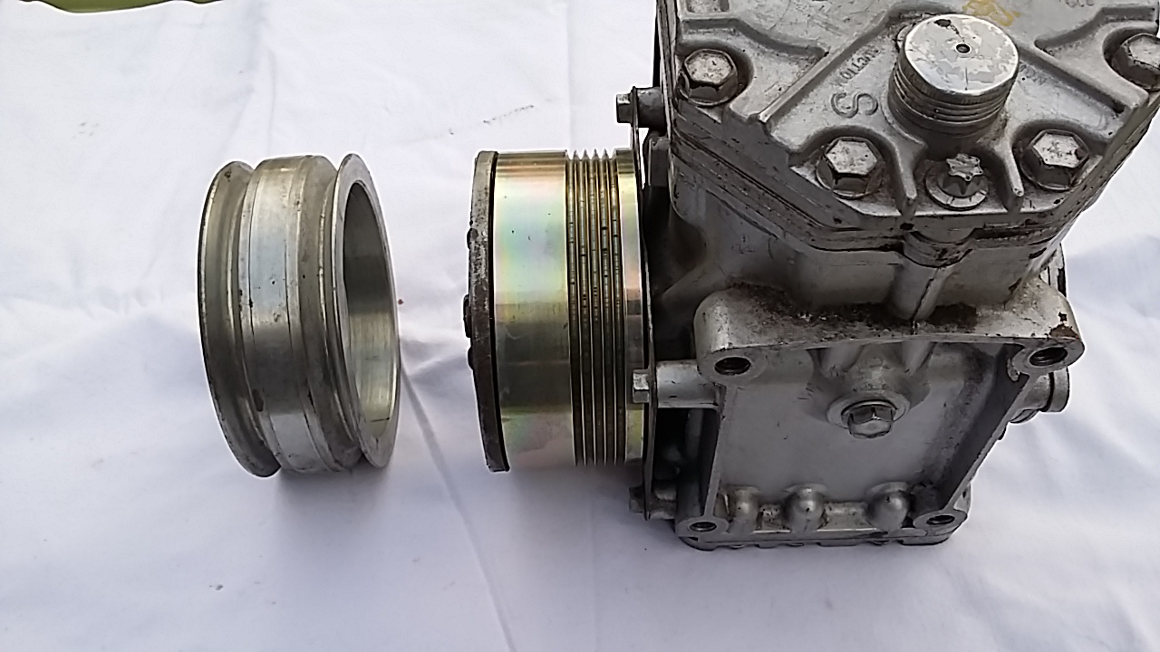

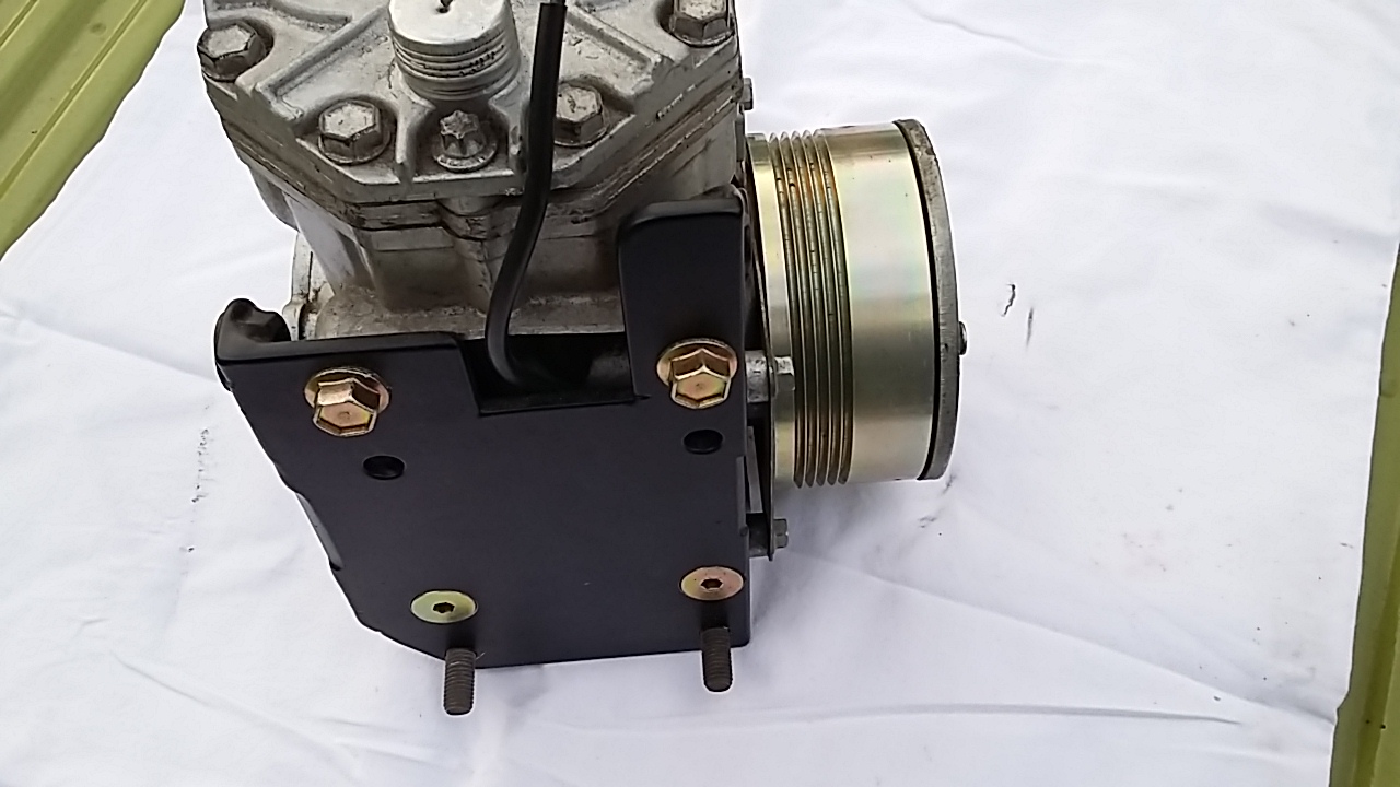

Hier seht Ihr nun den Kompressor mit der neuen Riemenscheibe. Daneben die alte Riemenscheibe für den Weitwinkelkeilriemen. Diese Riemen werden nur in der Industrie verwendet und sind sauteuer. 80-90 Euro für EINEN!!!!
Geht leider nix mit einem günstigen KFZ-Keilriemen.

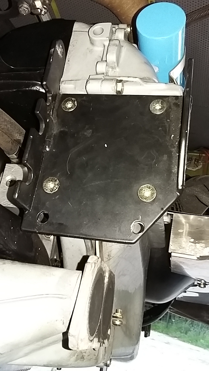

Hier könnt Ihr die neue Halteplatte am Kompressor sehen.

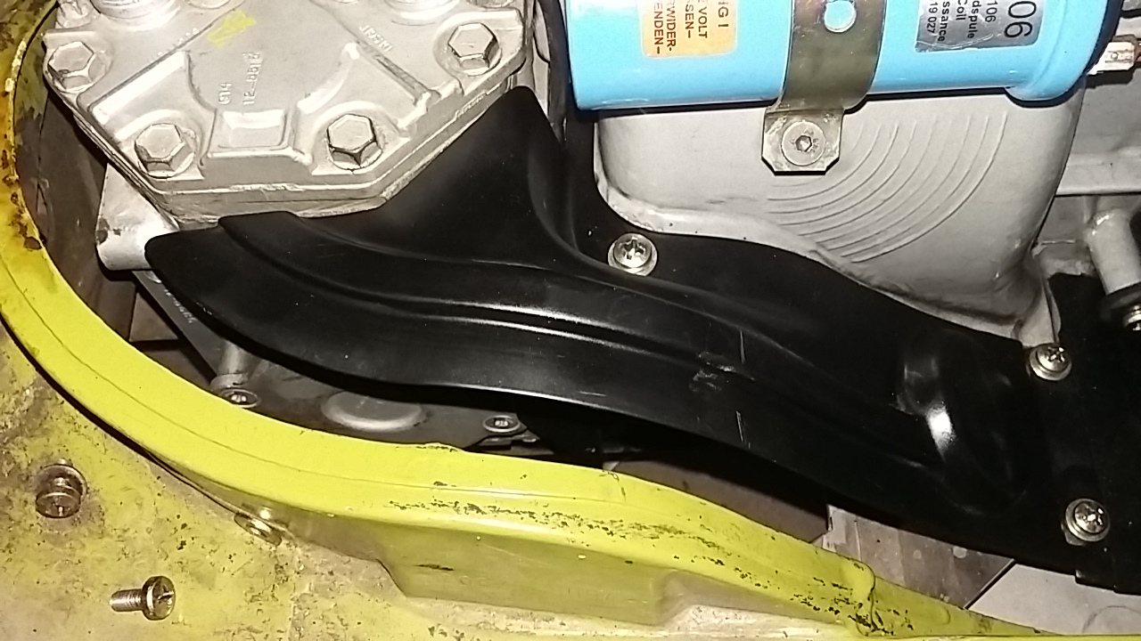

So schaut es erst einmal mit Motorraum aus:
Montageplatz für Halteplatte:

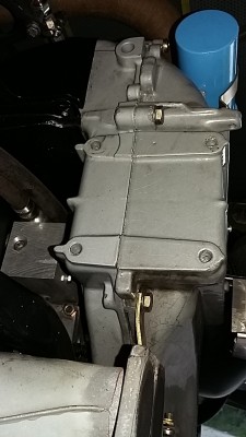

Montageplatte am Gebläsekasten montiert:

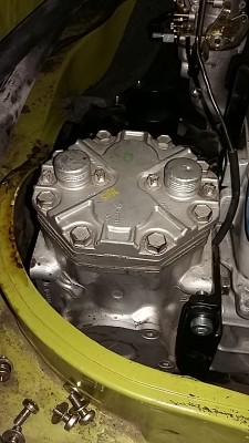

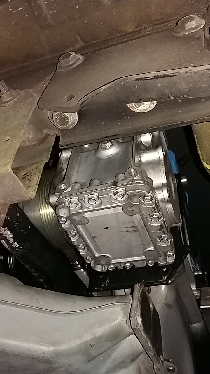

Kompressor eingebaut, Blick von unten:

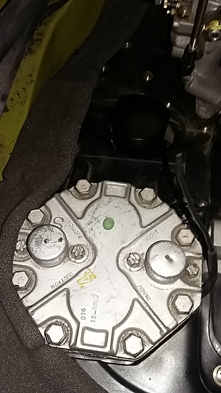

Kompressor eingebaut, Blick von oben:
- Bus-Hoehle
- Beiträge: 859
Re: Einbau Klimaanlage im Detail

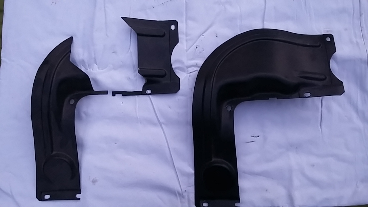

Das Abdeckblech hinten links wird entsprechend ausgeklinkt.
Hintere Teil montiert:
Vordere Teil montiert:

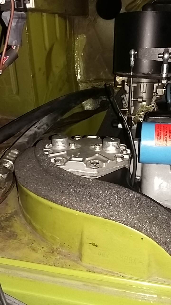

Fertig eingebaut, ohne die Karosserie zu versauen:
Demnächs weitere Bilder

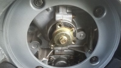

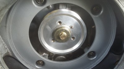

Die Riemenscheibe auf der Kurbelwelle ist natürlich auch neu angefertigt worden.
Guckst Du:
Die Nabe an der Kurbelwelle ist unverändert.
Die neue Riemenscheibe kommt dahin, wo die Originale sein soll. Die Unterlegscheibe unter dem Gebläserad entfällt.
Jetzt fehlt nur noch der Riemen. Ist ein 5PK mit einer Länge zwischen 1160 bis 1165.
Guckst Du:
