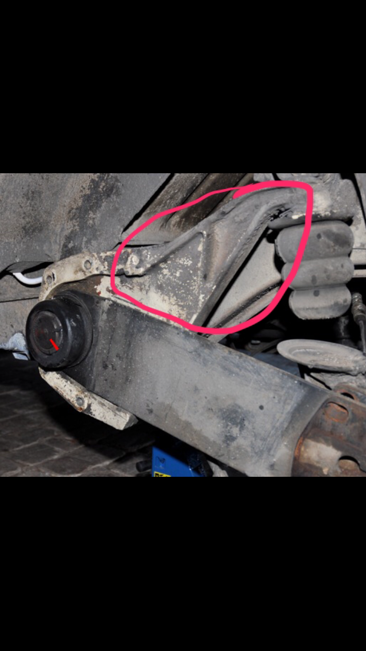

Beschäftige mich gerade ein wenig mit meiner Hinterachse damit der Gute bald seine Arsch auf das Drehgestell Pflanzen kann :wink: !
Jetzt sieht das bei mir irgendwie anders aus als auf den Bildern hier im Forum und in meinen Büchern :shock: , ist
das so ok, wurde das irgendwann mal anders konstruiert oder hat der Vorbesitzer da etwas "improvisiert"? Hab die Stelle mal markiert, das gelbe ist meiner, da fehlt irgendwie das markierte Teil?

... leider bin ich nicht so der Modellkundler. M.E. nach hat da keiner gebastelt, man sieht so etwas auch im Nachbarforum aus Übersee. :D
https://www.thesamba.com/vw/forum/viewt ... &start=220

Hi Eggi, ich hab nen Mod. `78 und der sieht aus wie bei Dir :D
Ich glaub ab Mod`76 hat VW die Hinterachse klein wenig geändert.
