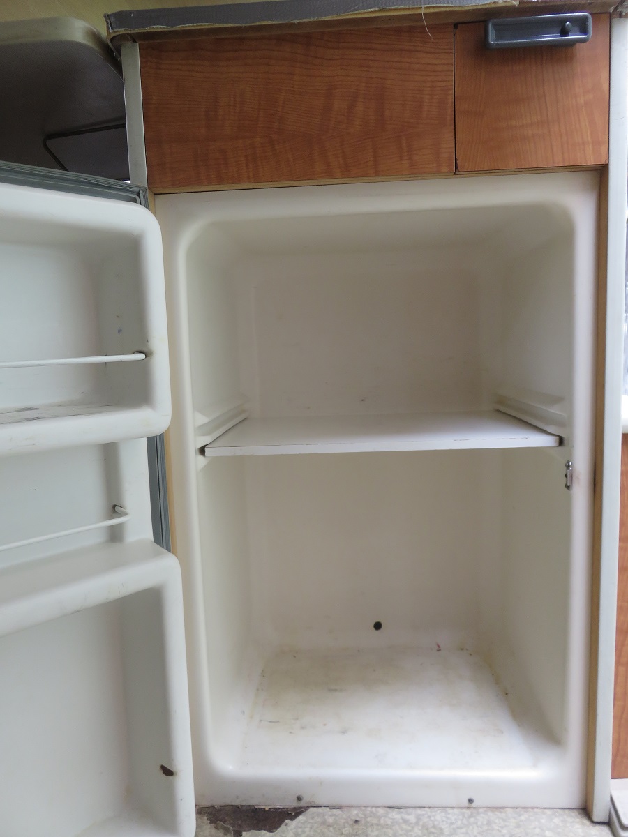

ich habe einen T2a mit Westfalia SO67.
Darin befindet sich ein passiver "Kühl-"Schrank, in dem sich leider nur ein Holzbrett befindet.
Nun habe ich kürzlich gesehen, was da wirklich reingehört: ein Korb und ein Einschub.
Wer kann mir verraten, wie das gedacht ist? Der Kollege hat den Korb mit crushed ice gefüllt und damit eine erstaunliche Kühlwirkung erzielt.
Was ist Sinn und Zweck des Loches im Einschub? Hat das was mit dem Loch, das sich unten mittig in der Kühlbox befindet (siehe 2. Bild), zu tun?
Und: hat womöglich jemand diese Teile im Angebot??
Danke und beste Grüße aus dem Fläming.

So kann dann Schmelz- bzw. Tauwasser abfließen.
... muss mal sehen, ob ich das vielleicht nachher noch mit einem Foto hinbekomme.
Hmm, eigentlich sollte die Plastikschale mit "Würfeleis" befüllt werden, ersatzweise eben mit Kühlakkus bestückt.KaiBLN *529 hat geschrieben: ↑06.09.2017 18:05 Der Kollege hat den Korb mit crushed ice gefüllt und damit eine erstaunliche Kühlwirkung erzielt.
Das Loch ist nicht nur ein solches, sondern da sitzt normalerweise ein Röhrchen dran. Da wird dann ein Schlauch draufgesteckt, der durch die Rückwand bis unters Auto führt.KaiBLN *529 hat geschrieben: ↑06.09.2017 18:05 Was ist Sinn und Zweck des Loches im Einschub? Hat das was mit dem Loch, das sich unten mittig in der Kühlbox befindet (siehe 2. Bild), zu tun?

Re: (passiver) Kühlschrank T2a: Tipps und Teile gesucht
Da kann ich Norbert nur zustimmen.
Die Schale kommt in die untere Schiene, das Gitter drüber, damit man das auch nutzen kann für Essen, etc..
Ich empfehle einen Silikonschlauch, der bleibt auch flexibel. Das Loch nach draußen dafür ist hinten mittig auf deinem Bild zu erkennen.
Die Dichtung der Tür musste bei mir zumindest auch neu gemacht werden.
Gruß woita
Gruß woita

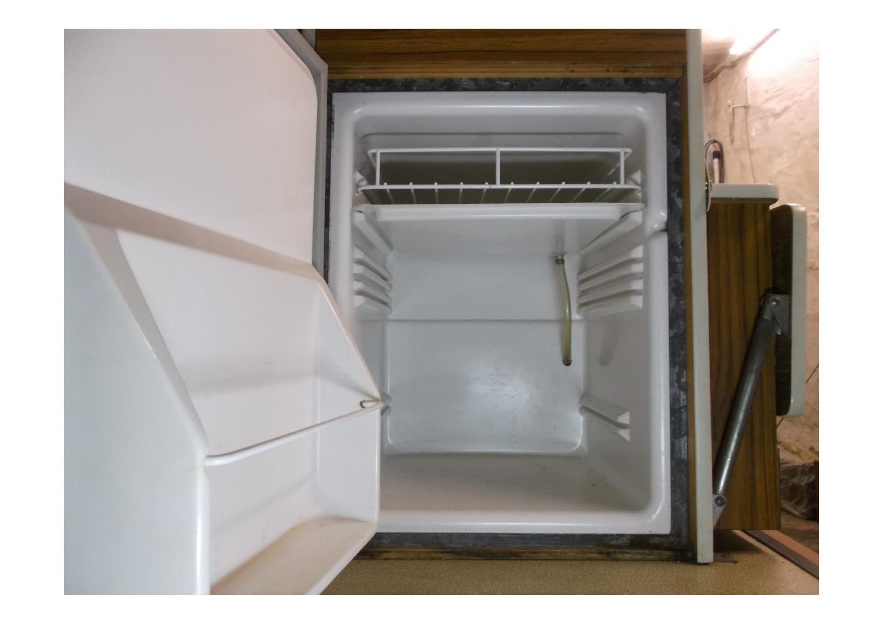

- Beiträge: 7575
Hallo Kai,
wie angekündigt, ist es mir letztendlich ohne große Mühen gelungen ein Foto zu machen.
Ich hab eine Wesatfalia Einrichtung Helsinki SO 72/03. Das würde also Deinem 3. und 4. Foto entsprechen.
Wie das bei T2a mit Westfalia SO67 aussehen sollte, entzieht sich leider meiner Kenntnis ich konnte auch nichts in Erfahrung bringen.
Nun sollten wir auch Äppel nicht mit Birnen vergleichen, möglicherweise könntest Du "upgraden".
Das Ablaufrohr in der Platikschale hat bei meiner Ausstattung einen Durchmesser von etwa 11 mm. Darauf ist ein PVC-Schlauch (Baumarktware) von 10 mm Innen-Durchmesser gesteckt.

- Beiträge: 7575
KaiBLN *529 hat geschrieben: ↑07.09.2017 10:17 Geht dann vermutlich "hinter den Kulissen" mit dem Waschbeckenablauf geradewegs nach außen, nehm ich an...
forum/viewtopic.php?f=7&t=20981&p=21034 ... ng#p210340
- Beiträge: 7575
... kleiner Nachtrag für die aufmerksamen Betrachter des Bildes in der Verlinkung.
In der Mitte der kleine weitere PVC-Schlauch hat nichts mit Westfalia zu tun, der ist von mir nachgerüstet worden und in der Aufzählung hatte ich vergessen den zu erwähnen.
Der Spülenablauf ist ja mit einem Geruchverschluss versehen und da steht dann normalerweise immer Wasser drin. Diesen kleine Schlauch hatte ich am tiefsten Punkt des Verschlusses nachträglich dran gesetzt und mit den restlichen Leitungen nach außen durch die Bodenöffnung geführt. Normalerweise hatte ich da einen simplen Stopfen zur Entleerung drauf. Das im Geruchverschluss angesammelte Wasser fing nämlich irgendwann an übel zu riechen und um den Bus letztendlich winterfest zu machen, musste irgendwie das Wasser da raus. Die Alternative mit irgendwelchem Kühlmittel sowie keimtötenden Materialien war mir irgendwie zu dumm. Da ich das Spülbecken schon seit längerer Zeit eigentlich nur noch mit einer eingesetzten Schüssel benutze, war der Stopfen überflüssig geworden. Letztlich war mir auch erspart geblieben, noch einen Auffangbehälter mit mir herum zu schleppen.
