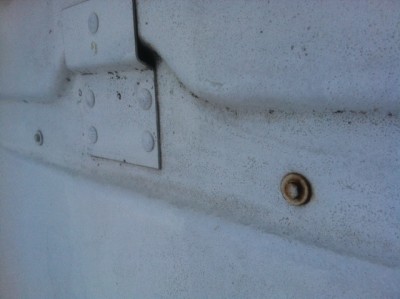

bei meinem Westfalia-Aufstelldach ist der Griff (der Aufstelldachaufstellgriff) weggerostet, offenbar ist durch die Schraublöcher im Dach Wasser hineingelangt und hat sein Werk getan.
Ersatz habe ich schon besorgt, aber mir ist nicht klar, ob die bisherige Befestigungsschrauben so original sind- sieht etwas dahingeschlunzt aus, finde ich und so findet ja nun auch keine Abdichtung statt. Wie sieht das bei euch aus?

Hallo Daniel, diese Lösung ist leider Original und hat auch schon zu anderen Problemen geführt:
Mein Griff ist noch in Ordnung nur etwas angerostet, aber leider hat sich das GFK an dieser Stelle vom Regen aufgeweicht
und beim Herunterziehen des Dachs um es ordentlich zu verschließen hatte ich den Griff in der Hand.
Auf einer Seite ist die Schraube mitsamt Unterlegscheibe etc. aus dem GFK herausgerissen.
Ich habe das Loch dann mit einer sehr großen Unterlegscheibe und Fahrradschlauch abgedeckt, bzw. repariert und glücklicherweise hält es dicht.
Ich würde daher grundsätzlich zur Verwendung von übergroßen Unterlegscheiben an dieser Stelle raten.

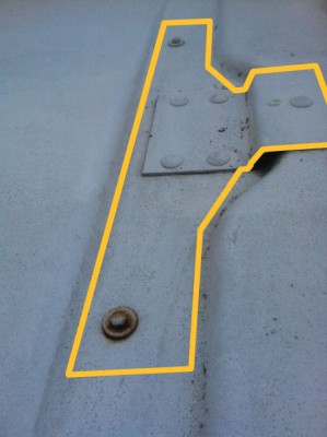

Für mein ausgerissenes Dach werde ich mir irgendwann einmal den Halter des Schließmechanismus in Übergroße und aus Edelstahl anfertigen (lassen), dann wird der Griff zusätzlich noch durch Metall gehalten, es sieht schick aus und ist funktional ... aber das ist noch ein langer Weg

die Platte dann in etwa so und in V2A ...
