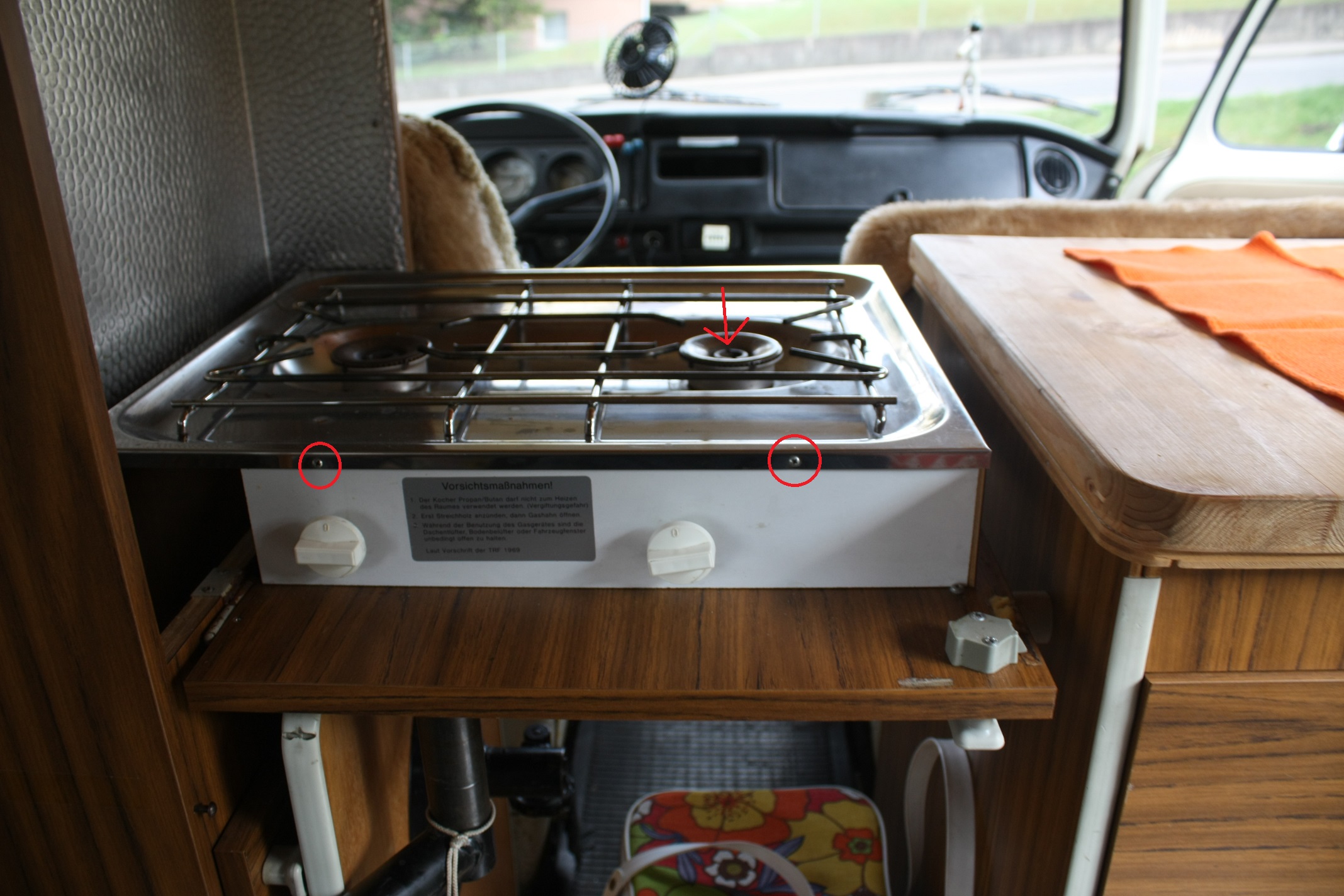

zwecks Erneurung der Gasschläuche möchte ich gerne das Kochfeld in meinem 72er Helsinki ausbauen. Irgenwie sehe ich aber nicht auf Anhieb, wie das ganze verschraubt ist .
Die Verschraubung der festen Gasleitung sieht auch irgendwie vergammelt aus, daß ist aber ein anderes Thema. Wichtig wäre für mich das Kochfeld zertörungsfrei ab zu bekommen.
Dann muß ich mir Gedanken machen, was ich dann alles erneuern muß (zunächst wird es nur einen Gasverbraucher geben -> Kochfeld).

Hi Ingo,
Soweit ich mir erinnern kann, ist die "Kochplatte" mit je 2 Holzschrauben vorn und hinten befestigt. Dann bekommst du die Metallplatte weg und an den Schlauch bzw die Klemmen dazu ran. Die Brenner kann man in der Mitte mit ner Münze aufschrauben (Pfeil auf dem Bild), so dass die Brenner dann "unten" bleiben. Dann siehst du die ganze Gasschlauchmimik.
Die feste Gasleitung ist glaub mit ein paar Rohrschellen am Holz am Schrank festgeschraubt. Auch kein Problem...
Gruß Jan

Hallo Jan,
Super, daß bestätigt meinen Verdacht. Die Schrauben sind halt ein bisschen rund und wollte sie nicht ohne Grund ganz kaputt machen. Danke, dann weiß ich Bescheid.
