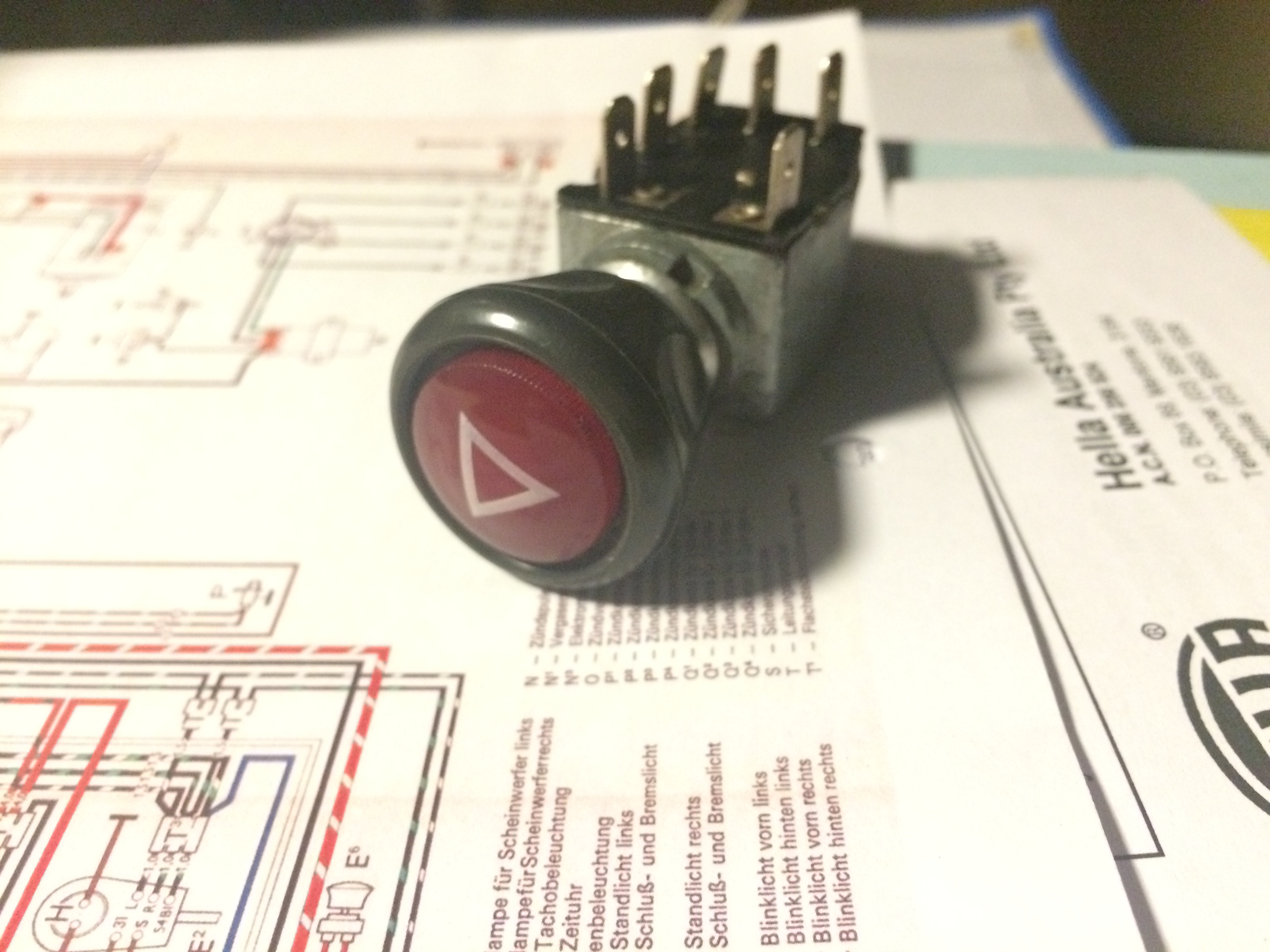

Hab doch tatsächlich diesen herrlichen Warnblinkschalter in meinem Teile-Fundus entdeckt:
Wusste nichts mehr von dem Teil (vllt. Altersheimer im Anmarsch?).
Anyway, nachdem heute das neue Relais mit C2-Ausgang angekommen ist, konnte ich nicht anders und musste das Zeugs gleich probeverbauen.
Warnblinker funktionieren super! Sowohl bei Zündung „Aus“, als auch bei „Ein“.
Aber... bei normaler Blinkerbetätigung (also ohne eingeschaltetem Warnblinker) nach links, ist die Blinkfrequenz doppelt so hoch als sonst. Nach rechts hingegen ist alles Bestens.
Ist da etwas mit den linken Blinker-Birnchen (alles 21W) nicht i.O.?
Noch hab ich den Vespaträger nicht angeschlossen, aber die (prov.) an C2 angeschlossene Kontrolllampe blinkt immer mit, egal ob normales Blinken oder Warnblinken.
Wie Norbert oben erwähnt hat, sollte das Lämpchen doch nur 1x kurz aufleuchten?
NB: mit dem alten Relais ohne C2 geht alles wie erwartet.
Immer dankbar für Aufklärung und Tipps.
Avispa

- Beiträge: 7769
Re: Warnblinker nachrüsten (bei AHK)
Hallo Avispa,
Ist keine dieser auf der Lampen auf der linken Seite ausgefallen (und brennen diese gleich hell), so hat das Relais eine Macke würde ich mal vermuten.
Bei Zündung an und Blinker einschalten blinkt die Kontrolle nur beim ersten Takt mit. C2 wird auf die Kontrollleuchte (max 2 W) geschaltet, die andere Seite der Kontrolle wird auf Masse gelegt.
... auch bei diesem Symptom würde ich auf ein defektes Relais tippen, so dann die Lampe an C2 richtig angeschlossen ist.
Da Du eh ein Ersatzrelais dabei haben solltest, würde ich das einmal ausprobieren.
Die doppelte Blinkfrequenz ist als Indikator dafür gedacht, dem Fahrzeugführer anzuzeigen, dass eine Blinklampe ausgefallen ist.
Das sollte man schnell herausbekommen, wenn mit den Blinkbirnen der rechten Seite getauscht wird.
Bei Warnblinken sollte bei einwandfreier Funktion die Kontrolllampe ständig immer mit blinken, egal ob Zündung an oder nicht, egal ob Anhänger (Fahrradträger) angeschlossen oder nicht.
