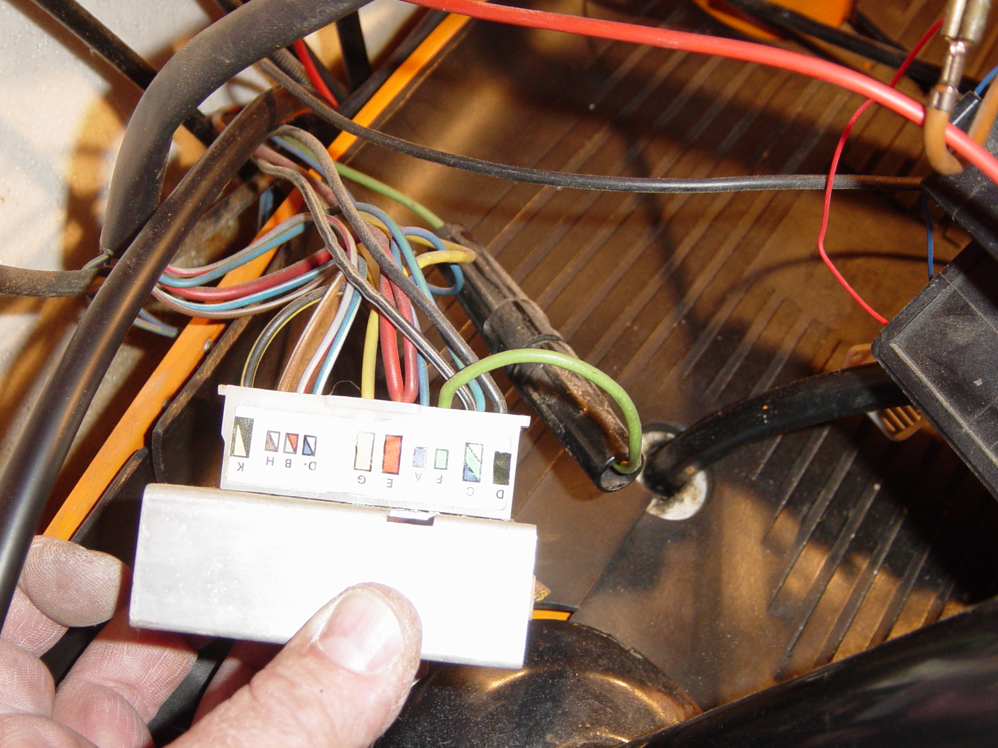

Hallo Forum,
ich würde gerne meine Standheizung BA6 anschließen.
Da meine Vorgänger jedoch die Steckerverbindung am Reglerschalter demontiert hat, weiß ich nun nicht welches Kabel an welchen Steckplatz gehört.
Hat vielleicht jemand einen Schaltplan und/oder ein Foto wie dieser angeschlossen gehört.
Das selbe Problem habe ich auch beim Brennwächter.
Danke und Schöne Grüße

Hi David,
den Schaltplan findest du hier:
http://www.michaelknappmann.de/bulli/mi ... dex.htm#F6

Hallo David.
Vielleicht hilft's:
Bernd

Servus das hilft mir sehr danke fürs foto! SG
