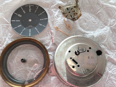

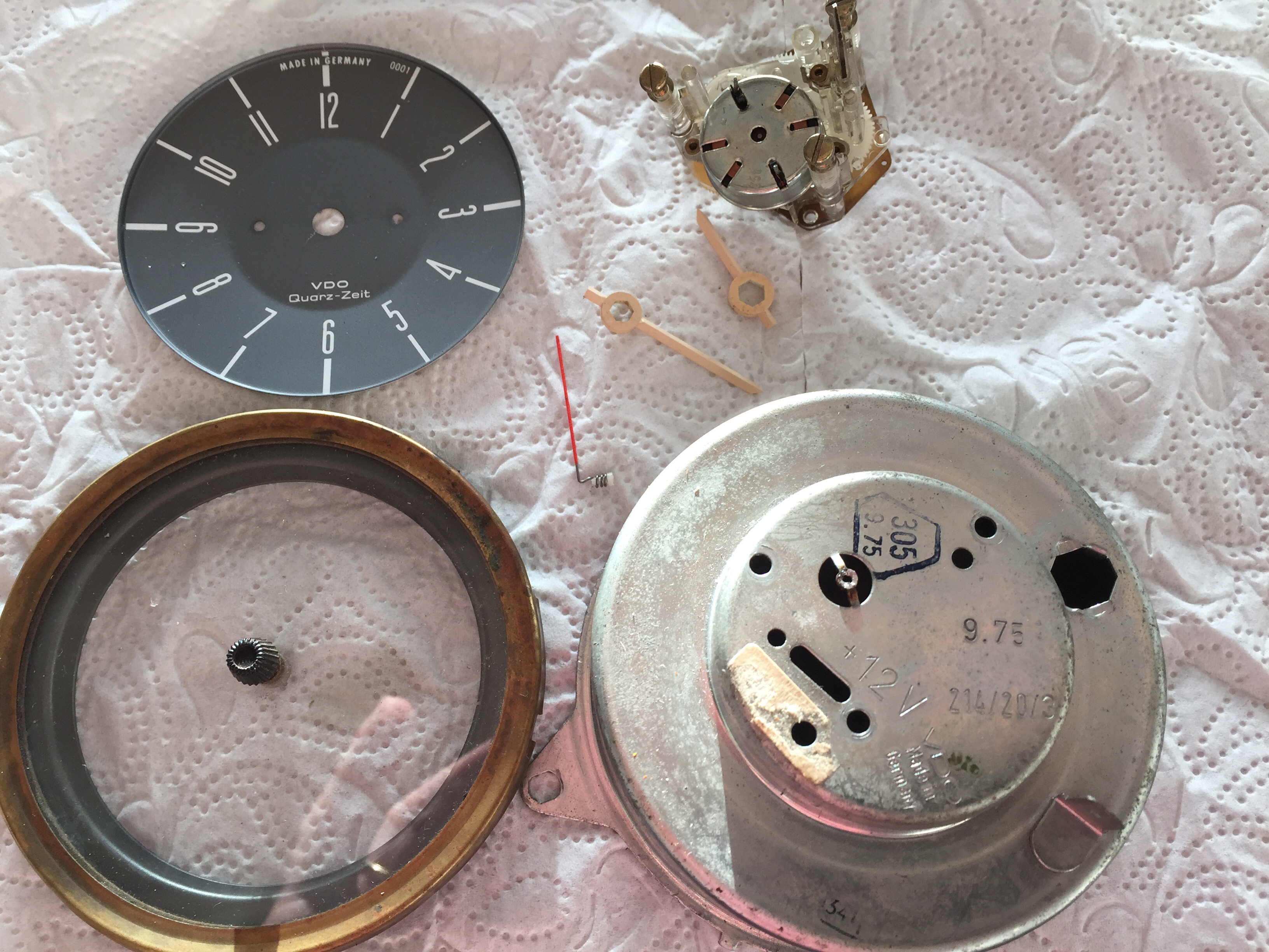

Hallo, ich habe heute die Quarzuhr geöffnet, weil Sie nicht lief. Da fehlt doch was. Was kommt da als Verbindung zum Gehäuse und zum Pluspol noch hin?

Hi Ralle,
da fehlt die Platine mit der Elektronik.
Was hast du denn da für eine Uhr?
Das Uhrwerk sieht nach einer frühen A-Uhr aus.

Auf der Gehäuserückseite steht 9.75
Wenn das wirklich das Datum ist, dann wäre die nachträglich reingekommen. Mein Westi ist von Juli 75.
Kann man so eine Platine noch irgendwo bekommen?

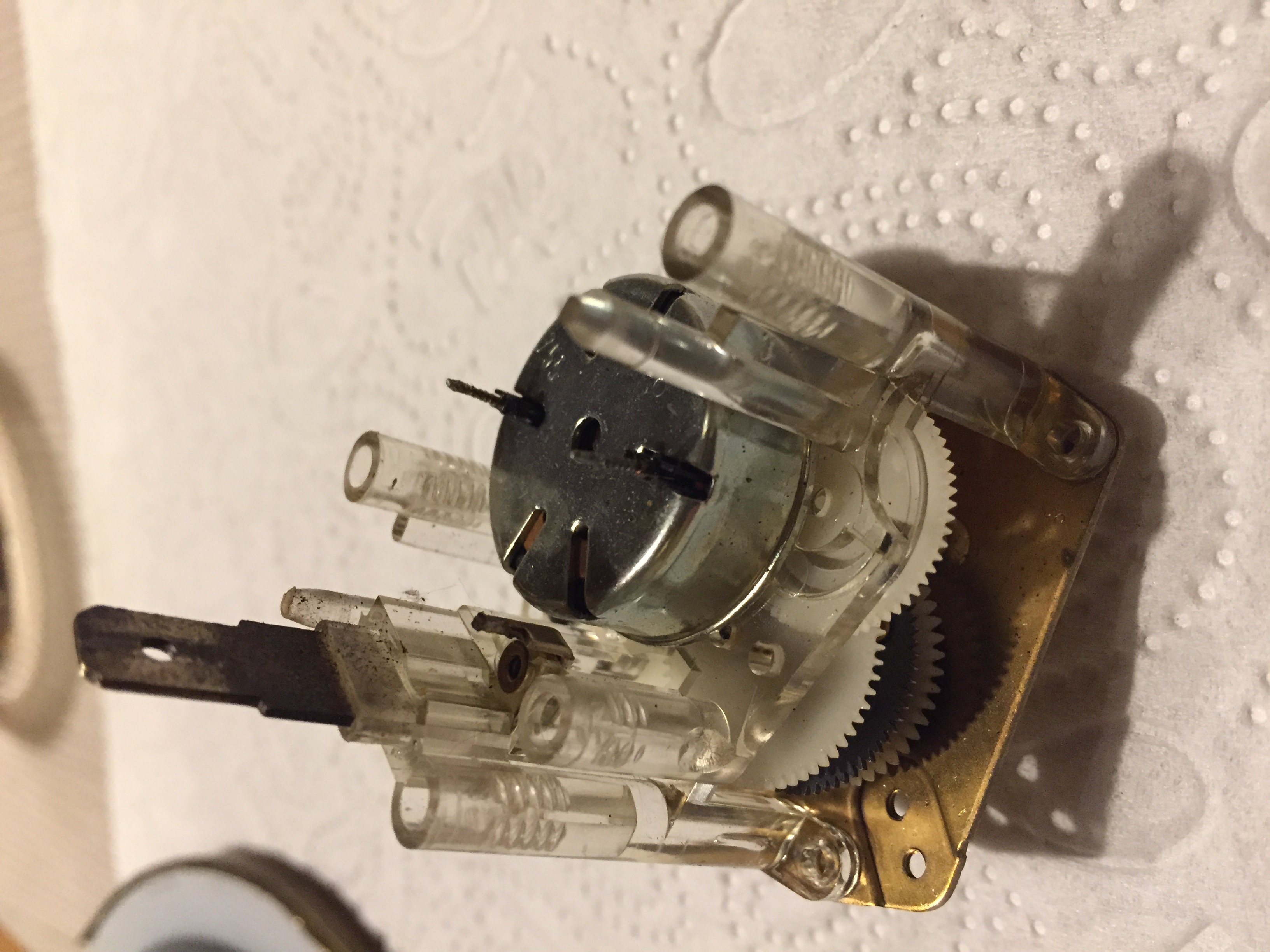

Was denn für eine Elektronik..
Das sieht nach einem normalen, mechanischen Schrittmotor aus, der keine "Elektronikunterstützung" benötigt.
Elektronische Taktgeber sind ca. erst 80er Jahre verbaut worden.

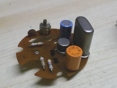

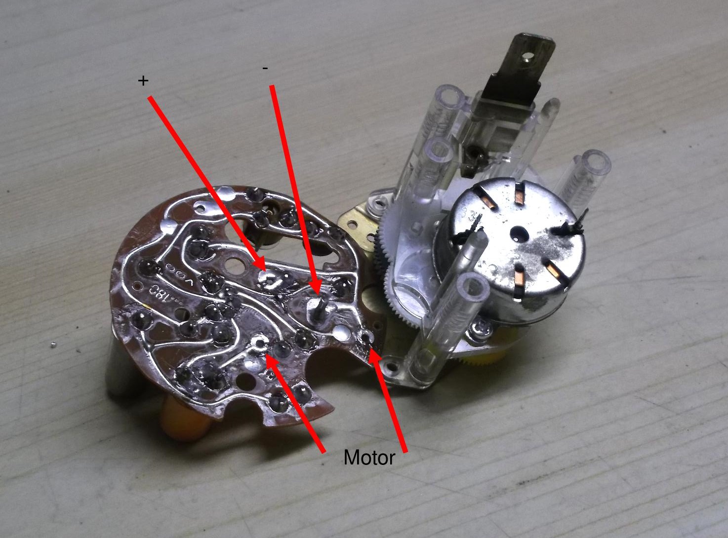

ich darf diesen alten Thread einmal ausgraben. Ich hatte jetzt die Muße, mir meine alte Quarkuhr vorzunehmen, die es nicht mehr tun wollte.
Frage an die Experten: Welcher Widerstand sollte zwischen den Anschlüssen vom Motor zu messen sein?
(Bei meinem Uhrwerk messe ich da unendlich Ohm und schließe daraus, dass es schlichtweg defekt ist.)
Meine komplette Uhr (als 52mm Einbau-Teil) stelle ich dann gern für Forschungszwecke zur Verfügung wenn die Versandkostenvon von 5€ getragen werden.
Natürlich kann ich nicht sagen, ob die Platine intakt ist, dazu fehlt mir halt ein Referenzlaufwerk. Am Motor messe ich aber so etwas wie eine Wechselspannung (gemessen mit Digitalmultimeter).
Die Platine zieht trotz des defekten Motors immerhin noch einen Ruhestrom von 5 mA. Der gelbe Elko (47 Mikrofarad) ist neu hinein gekommen, vorher saß da auch ein blauer drin, dem war aber ein Beinchen verloren gegangen.
Ja, würde aber nur Sinn machen, wenn der Motor noch intakt ist.
