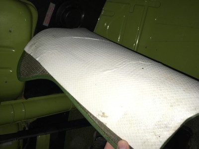

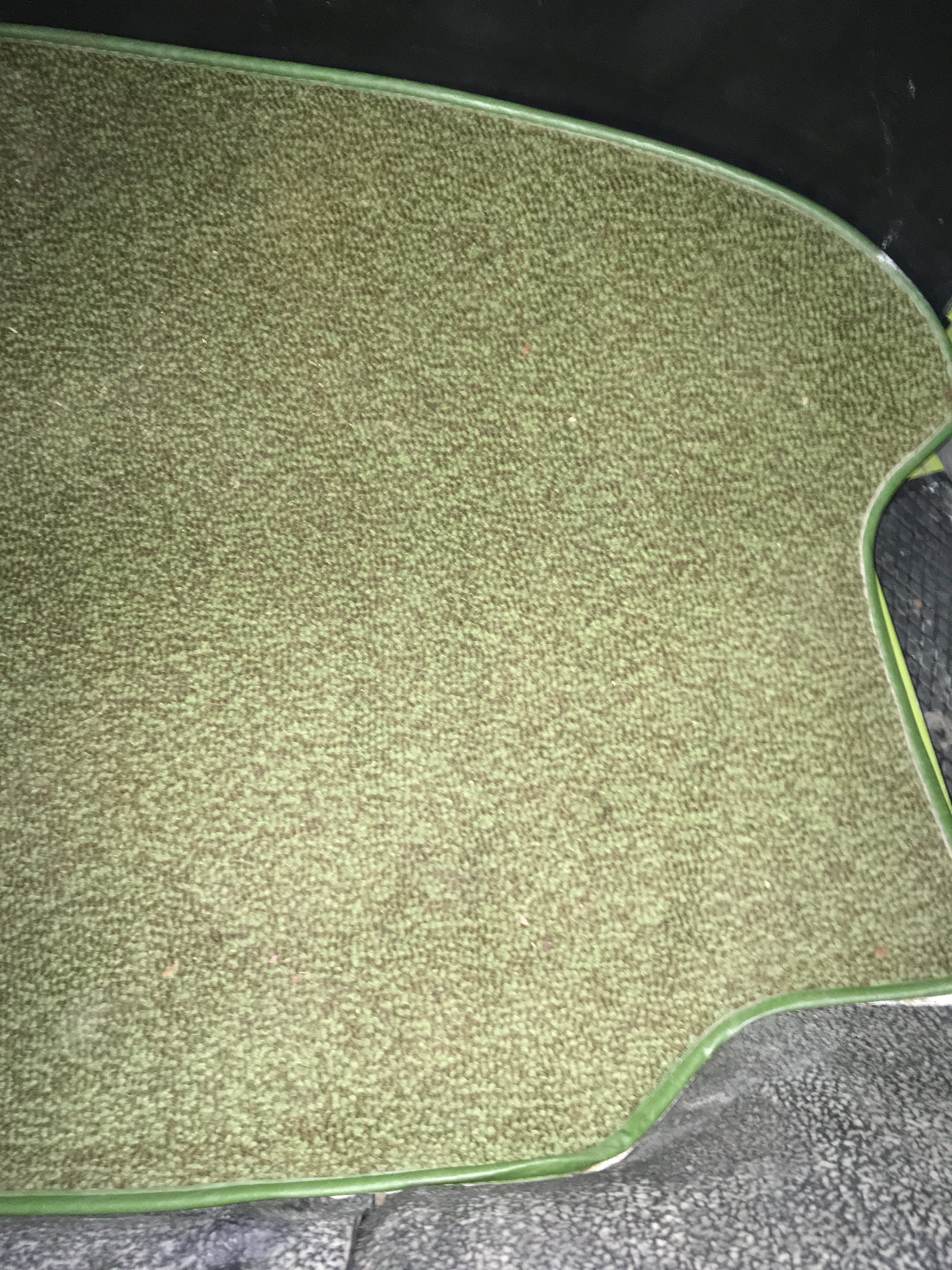

Hi
Ich hatte den Teppich mit Teppichshampoo aus der Dose behandelt, ist auch sehr sauber geworden.
Auf die Rückseite habe ich vollflächig so ein Anti-Rutsch-Gummi für Schubladen geklebt, mit Pattex.
Ich mache heute Abend mal Fotos.
Georg
Georg

Die Matte war so ein weiches Zeug, und den Pattex hatte ich auch nicht sehr dick aufgetragen. Trotzdem eine ganze Dose verbraucht, war auch nicht weniger als 10€murcielago hat geschrieben: ↑11.06.2019 18:25 Wird der Teppich mit unterklebter Antirutschmatte und Pattex nicht etwas steif?
Alle Falten sind rausgegangen und der Teppich ist immer noch schön flexibel.
