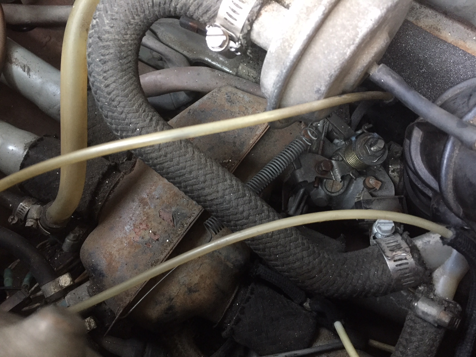

ich kann kaum glauben, das du deine Falschluft 100% im Griff hast.
Ich habe mir gerade mal aus einem andren Beitrag ein Bild von dir raus gesucht:
Und schon dieses Bild lässt viel Spielraum für Falschluft:
Hast du denn inzwischen mal die Schlauchschellen auf deiner Benzinleitung ergänzt?
Das Schlauchkit mit den ganzen Dichtungen für den Einspritzer biete ich noch als Set an.
Da kannst du mir gerne mal ne Pn schreiben, wenn du eins haben willst.
Und Falschluft kannst du mit der Diagnose nicht ausschließen.
Der Einspritzer hat vor der Drosselklappe jede Menge Möglichkeiten für Nebenluft.
Hast du mal den Schlauch zwischen Drosselklappe und Luftmengenmesser ausgebaut?
Der bekommt an den "Ringen" gerne Risse. Die erkennt man aber erst, wenn man den in der Hand hält und mal etwas am Schlauch drückt.
Und das sollte eine Sache sein, für die du nicht in die Werkstatt musst.

Ich glaube du solltest einmal konsequent eine Wartung am Motor durchführen.
-Die ganzen Unterdruck Schläuche erneuern, bzw. kontrollieren.
Das geht nur per Sichtprüfung bei ausgebautem Schlauch. Wenn die Enden Risse haben, muss der erneuert werden.
- Deine ganzen Benzinschläuche solltest du gegen neue ersetzen, wenn es nicht schon passiert ist.
Und auf die Schläuche gehören Schlauchschellen! Da sind knapp 3 Bar auf dem System.
Sonst endest du bald in diesem Beitrag:
https://forum.bulli.org/viewtopic.php?f=9&t=24900
- Bei deiner Elektrik kann ich anhand des Bildausschnitts nur erahnen, das dein Kabelbaum ein wildes Flickwerk ist.
Auch hier gilt, das einige Leitungen komplett ohne Sicherung im Bus verlaufen, da sollte man schon ein Auge drauf haben, das hier alles ordentlich vekabelt ist.
Wenn du im Garten einen Schlauch anklemmst rufst du vermutlich ja auch nicht den Klempner

erstmal vielen Dank für die vielen Tipps und Hinweise!! Zum letzten Foto sieht mein Motorraum schon etwas aufgeräumter aus, auch die geflickten Stellen sind nicht mehr vorhanden
Es fehlt aber tatsächich noch ein, zwei Schellen. Ich werde die Tipps von Thomas abarbeiten und mich wieder melden!!
