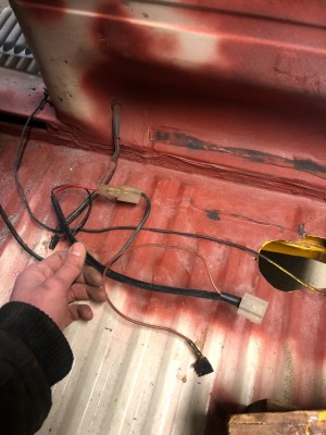

Ich habe einen T2b ´79, habe letzte Woche das Armaturenbrett ausgebaut und habe dann gesehen, dass mein original Kabelbaum total übersäht mit Stromdieben, fliegenden sicherungen und Lüsterklemmen ist.
Einen Motorkabelbaum habe ich schon, bin aber jetzt auf der Suche nach den "vorderen Kabelbäumen", finde aber leider bis dato nichts im Internet.

den Kabelbaum für den Motor hab ich schon von dir hier liegen, bereit für den Einbau nach der Lackierung
