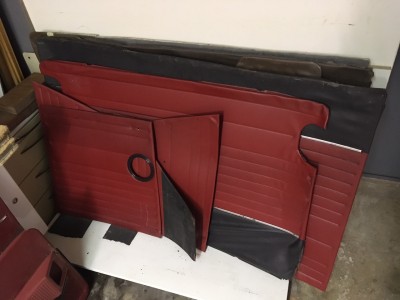

ich hab schon alles durchsucht und vieles zum Thema gefunden, leider noch nichts zur Aufarbeitung der originalen Verkleidungen.
Ich möchte die Faserplatten von meinen Verkleidungen erneuern, da diese nass geworden sind uns sich verzogen haben. Die alten Pappen habe ich vermessen und werde mir mit der CNC neue fräsen.
Ich konnte das Kunstleder vorsichtig von den Platten lösen, die Vorderseite war nur an den Prägefugen verklebt. Frage zum wieder aufkleben: Hat das vielleicht schon jemand gemacht und kann mir sagen wie und womit er/sie das auf die neuen Platten geklebt hat? Zur Zeit tendiere ich dazu, wieder nur Kleber auf die Fugen zu geben, und es so wie vorher zu verkleben. Hat jemand Tipps dazu?

Danke, die Firma kenn ich. Ich hab ja Rohplatten und Kunstleder. Mir ging es um das neue Verkleben der alten Bezüge

Hallo Maik,
viewtopic.php?f=7&t=12710&p=131385&hilit=reha#p131335
Anstatt Pattex könnte man wohl auch gut "Himmelkleber" (einfach im Netz danach suchen) nehmen wie ich einmal gehört habe,
da ist nicht so ein brutales Lösungsmittel drin und geht schonend mit dem Vinyl um.
Händlerbeispiel: https://www.csp-shop.de/innenausstattun ... 8129d.html
Wolfgang hat das im Anhang einmal beschrieben:

Super, vielen Dank!
Genau danach hab ich gesucht!
