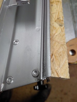

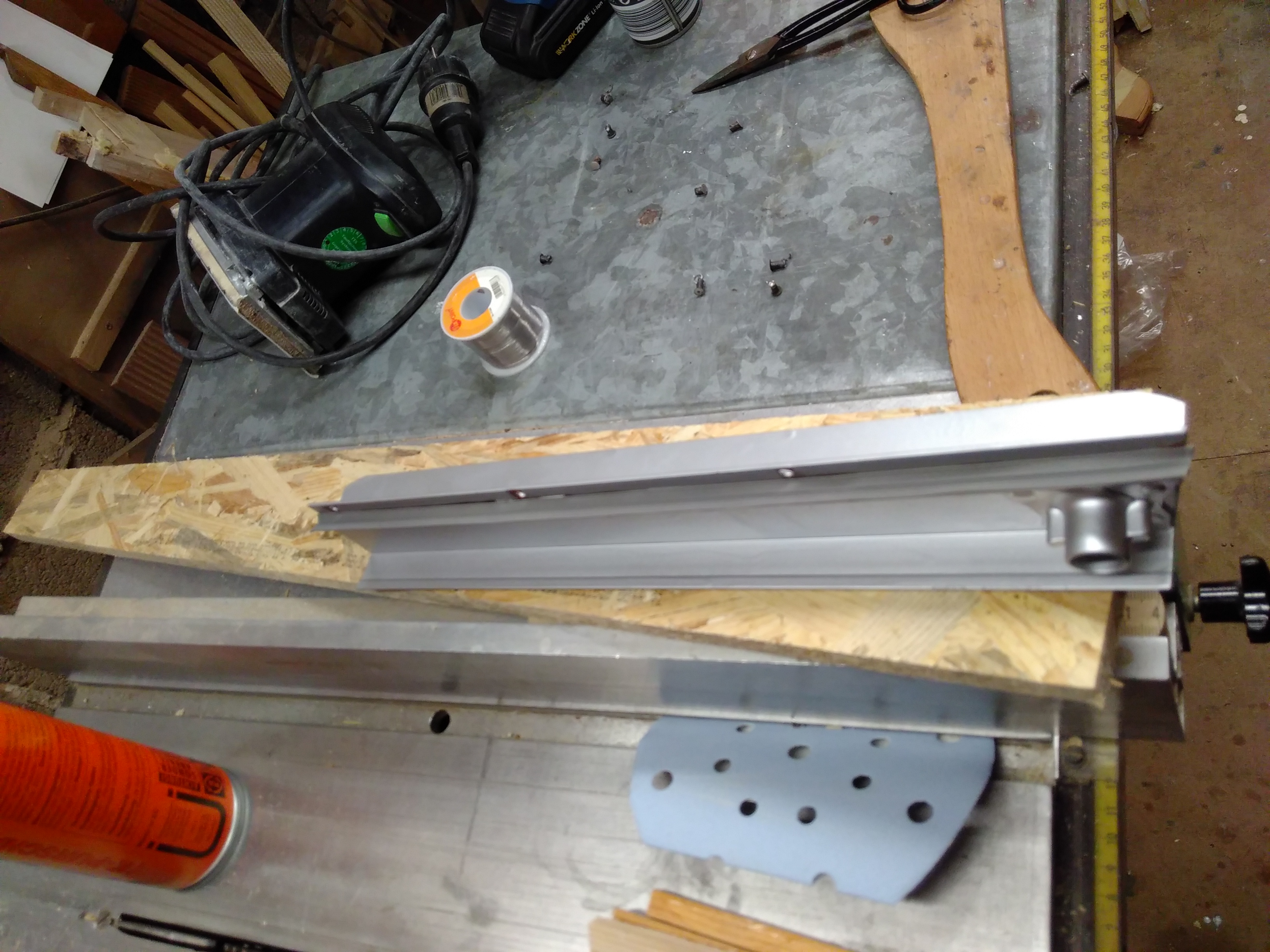

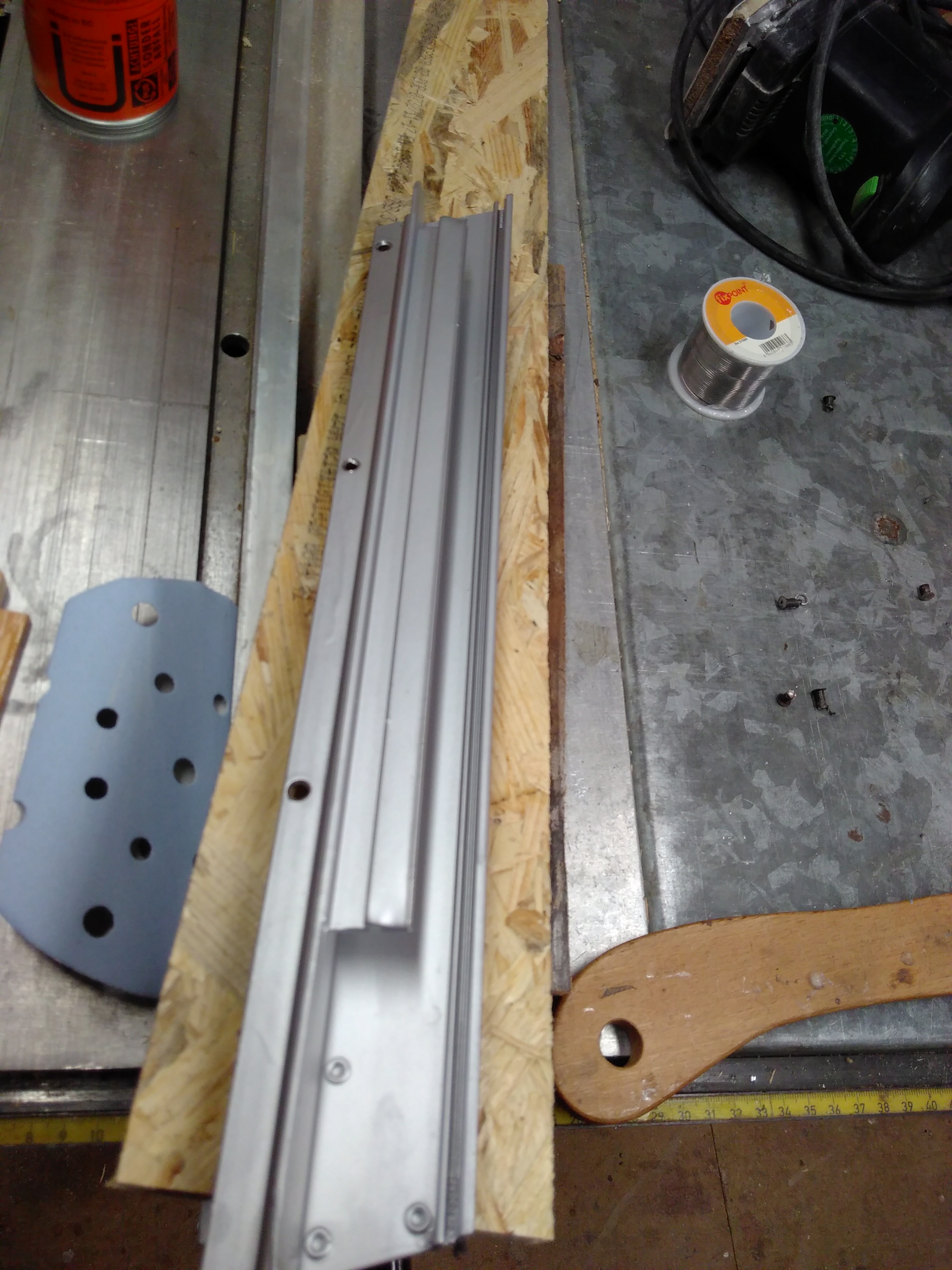

ich habe aufwendig (ich fand es gar nicht so einfach, die Nut aufzubiegen etc.) meine Lamellenfenster im Zuge der Restauration zerlegt, da so stark koorodiert, auch lackiert.
Aber jetzt gehts mir um die Dichtungen.. habe das Gefühl mir fehlt was.
Der Satz besteht aus der Dichtung um die einzelnen Fenster, dann diverse für die Nuten und eine für das gesamte Fenster.
Auf dem Bild gibts noch weitere Nuten. Weil alles sehr zerbröselt oder rissig war, weiß ich nicht genau, ob da noch Dichtungen reinkommen (U-Profil?) ?
Könnt ihr mir weiterhelfen?
Herzlichen Dank,
Moritz

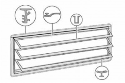

Hallo Moritz,
sorry, aber für mich sind Deine Bedenken nicht wirklich nachvollziehbar.
peitschle hat geschrieben: 25.11.2017 20:26 Der Satz besteht aus der Dichtung um die einzelnen Fenster, dann diverse für die Nuten und eine für das gesamte Fenster.
Ja, dieses Bild sagt eigentlich alles aus wo die verschiedenen Profile hingehören:
peitschle hat geschrieben: 25.11.2017 20:26 Auf dem Bild gibt's noch weitere Nuten. Weil alles sehr zerbröselt oder rissig war, weiß ich nicht genau, ob da noch Dichtungen reinkommen (U-Profil?) ?
Ja, so wirklich schlau bin ich daraus nicht geworden. Hättest vielleicht die Bilder durchnummerieren und auf Deine fraglichen Nuten (ggf. mit Schraubenzieher o.ä.) hinweisen sollen. :wink:

auf dem unteren Bild ist zumindest eine angesetzte Schiene zu sehen, die im U-profil geriffelt ist...da wird das Fenster am Ramen festgeschraubt, die Schrauben greifen in diese Riffelnut mit ihrem Gewinde.
schöne Grüße
Mani

Hallo Norbert, du hast Recht, ich hätte in meinen Ausführungen eindeutiger sein sollen. Dem Bild zu deuten brauche ich 4 unterschiedliche Dichtungen, wobei die Dichtung in U-Form auf dem Bild, welches du gesandt hast, jene ist, die um die Scheibe(n) gelegt wird, oder?
Beiträge: 7741
Re: Lamellenfenster
Hallo Moritz,
peitschle hat geschrieben: 28.11.2017 11:38 wobei die Dichtung in U-Form auf dem Bild, welches du gesandt hast, jene ist, die um die Scheibe(n) gelegt wird, oder?
Ja, die obere rechte Dichtung (U-Profil) dient zur Scheibeneinfassung, dazu bitte den Workshop berücksichtigen / beachten.
Ist Dir die Einbauanleitung des Fensters bekannt? http://www.vw-t2-bulli.de/data/document ... window.pdf
