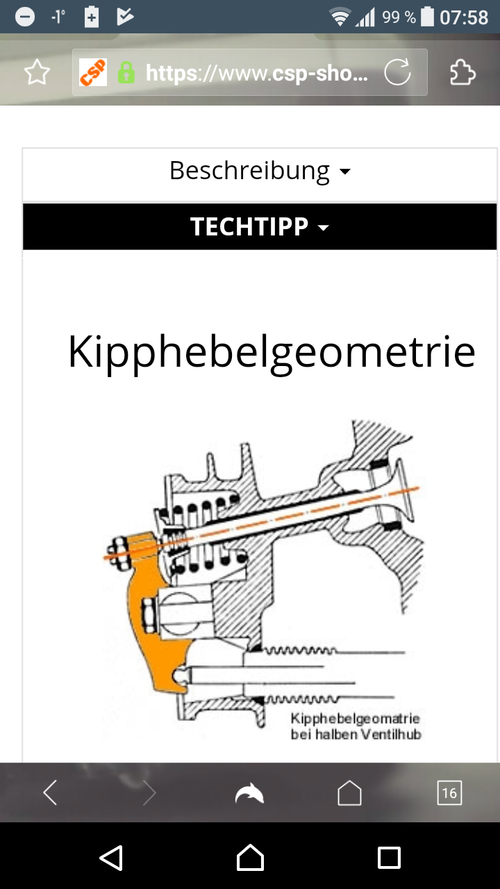

csp-shop hat geschrieben:Kipphebelgeometrie
Um bei Motoren, bei denen die Verdichtung erhöht, andere Kolben und Zylinder oder Kipphebel verwendet wurden, wieder die richtige Kipphebel-Geometrie herzustellen, wird es oftmals notwendig, die Kipphebelböcke zu unterlegen (dies geschieht am besten mit unseren Unterlegscheiben oder die Länge der Stößelstange zu ändern. Um die richtige Stößelstangen-Länge zu ermitteln, ist es am einfachsten, aus einer gebrauchten Stößelstange ca 30mm herauszuschneiden und beide Seiten mit einem M6 Gewinde zu versehen. Mit einer ca. 60mm langen Gewindestange, die mit 2 Kontermuttern die Verbindung zwischen den beiden Teilen herstellt, ist die einstellbare Stößelstange fertig. Falls Sie keine Möglichkeit haben, sich eine einstellbare Stößelstange zu bauen, bieten wir eine fertige stufenlos einstellbaren Stößelstange an.
Bei halb geöffneten Ventil sollte dieses mit der Einstellschraube eine Flucht ergeben. Ist die Einstellschraube auf der Stößelstangenseite, sollten Stößelstange und Einstellschraube fluchten.
Wenn mehr Ventilhub benötigt wird, empfiehlt sich eine Kipphebelübersetzung einzusetzten, mit der man mehr Ventilhub ohne stärkere Belastung des restlichen Ventiltriebes erreicht. Der große Vorteil ist, daß der Nockenhub reduziert wird und dadurch der Verschleiss der Stößelbohrung und der die Laufgeräusche vermindert werden.
https://www.csp-shop.de/motor/unterlegs ... 1067a.html
Die Beschreibung befindet sich im Techtipp zum verlinkten Artikel.

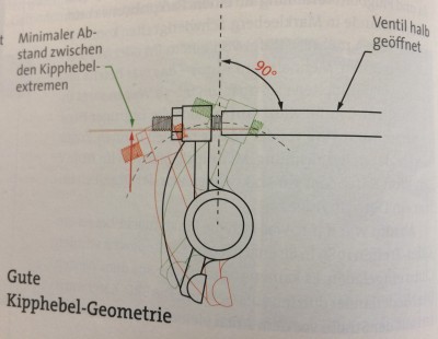

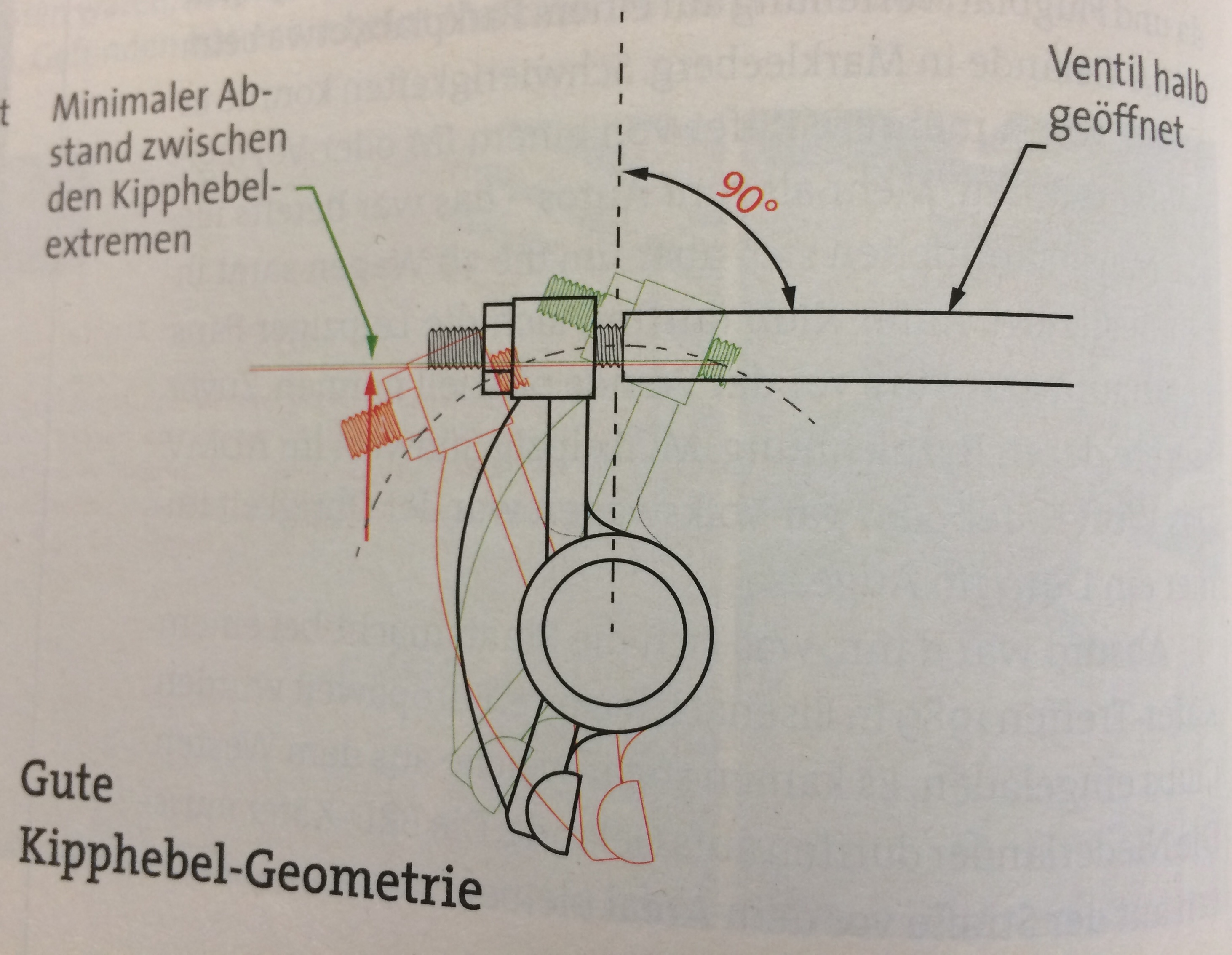

....der kipphebel sollte genau im rechten winkel zum ventil stehen ,wenn dieses exakt halb geöffnet ist.
gruss
THEO
Beiträge: 7828
Re: Wie ermittelt man die korrekte Lage der Kipphebelböcke nach Verdichtungsänderung
... eigentlich sollte nun alles klar sein, aber vielleicht ist dieser Beitrag noch eine hilfreiche Ergänzung, wie letztendlich das Ergebnis aussehen sollte. Mit Tusche arbeiten, um die hinterlassene Spur auf dem Ventil darzustellen, halte ich für eine recht gute Idee. Natürlich sollte die "Laufspur" etwas außermittig liegen, damit sich das Ventil auch drehen kann:

Beiträge: 4362
die Methode mit dem Edding funktioniert sehr gut. Ich persönlich finde es sehr schwer zu bewerten ob die Einstellschraube bei halber Betätigung genau senkrecht steht. Mit dem Edding siehst du sofort das Ergebnis. Ist der Strich zu weit unten, muss du die Stange etwas einkürzen. Umgekehrt etwas verlängern. Sind die Abstände oben/ unten gleich und es ist etwas Platz dazwischen, passt auch die Geometrie.
Die Einstellung der Kipphebelgeometrie soll ja sicherstellen das die Einstellschraube nicht am Rand des Ventilendes schabt oder das Ventil zu stark seitlich betätigt wird.
Beides sorgt sonst für starken Verschleiß an den Ventilschaftenden und den Führungen.

Mach bitte keine Wissenschaft draus. Unsere Boxer sind "Bauernmotoren". Stelle auf halben Kipphebelweg und schaue, dass Du die Kipphebel in angegebene Position bringst. Je nachdem wieviel Winkel auszugleichen ist, unterlegt man, oder kürzt die Stösselstangen. Man kann auch beides vereinen.
mir hat diese Info ausgereicht, um die Geometrie wieder in gute Position zu bringen.
https://www.csp-shop.de/motortechnik/kipphebel.html
