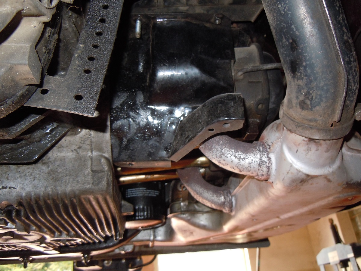

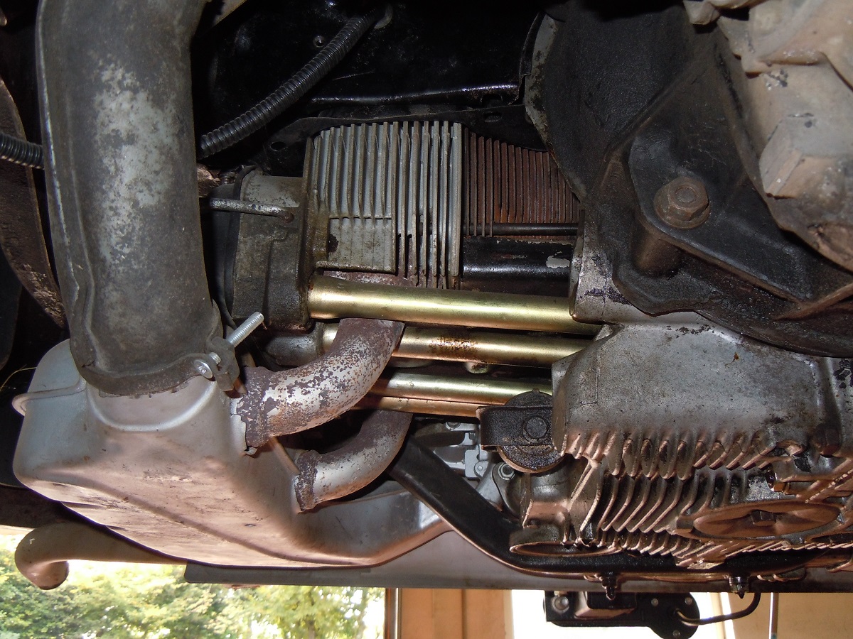

Hallo Gemeinde (ob mich wohl der Sonntag inspiriert hat :surprised: ),
bei meinem Camper fehlen einige Teile der Verblechung sowohl unter dem Motor als auch im Motorraum (2 Liter GD 015817). Ich wüsste nun gerne welche Bleche wohin gehören und was eigentlich so alles fehlt, deshalb wäre ich euch dankbar wenn mir jemand einige Bilder dieses Motors (so wie er vollständig aussehen sollte) von oben und unten zuschicken könnte. Habe euch mal zwei Bilder des Motors von unten angehängt, ich hoffe man sieht wo es da fehlt :hilfe: .
Habe mich zwischenzeitlich auch als Mitglied in der IG eintragen lassen, bin jetzt Mitglied No. *868 und freu mich schon wie Bolle auf das nächste Frühjahr :D ..
Allen einen schönen Sonntag
LG Peter

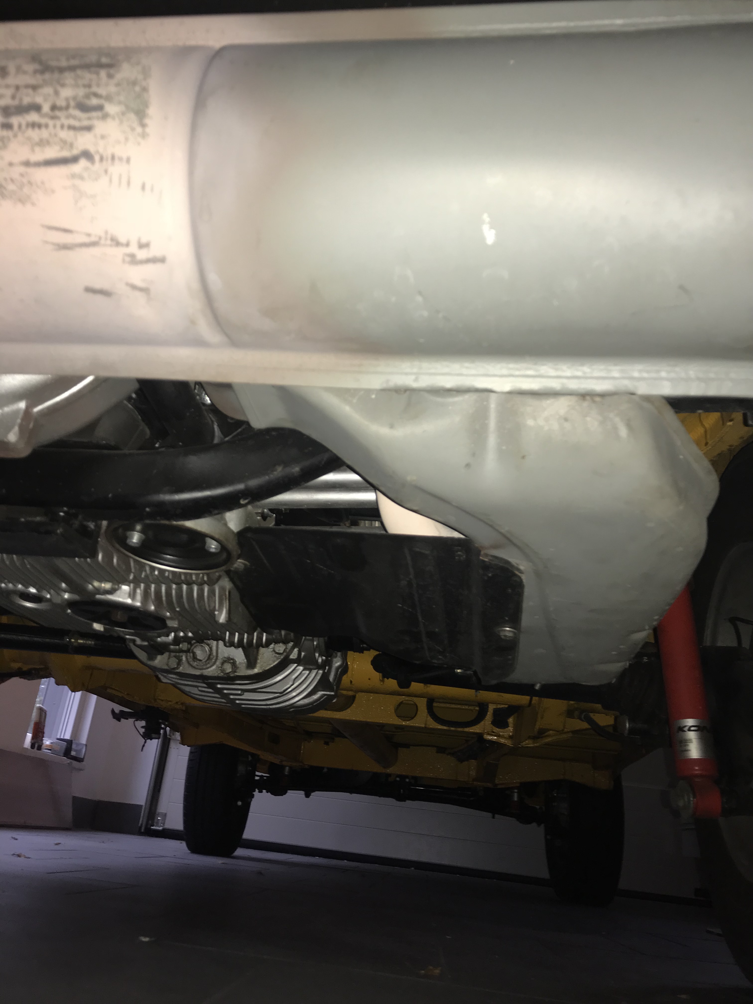

Schau mal hier: https://www.evamclassic.com/category/1-Groep-1-Motor?page=3
Code: Alles auswählen
https://www.evamclassic.com/category/1-Groep-1-Motor?page=3[/
code][attachment=0]IMG_4620.jpg[/attachment][attachment=1]IMG_4621.jpg[/attachment]

Hi Peter,
der Titel ist hier falsch gewählt. Das ist nicht die Abgasanlage vom Einspritzer, sondern vom EU Modell.
Und da ist auch die Verblechung anders.
Hier einmal alle Teilenummern rund um die EU Wärmetauscher:
1 x 021 119 355 B Warmluftführung
1 x 021 119 356 C Warmluftführung
1 x 021 119 361 B Warmluftführung
1 x 021 119 362 C Warmluftführung
Steigrohre von den Wärmetauschern zu den Heizklappen:
1 x 071 256 051 Verbindungskrümmer
1 x 071 256 052 Verbindungskrümmer
1x 021 256 332 A Steigrohr Wärmetauscher zum Gebläsemotor
1 x 021 256 304A Halter für die Lichtmaschine
Einen Teil der Verblechung kannst du neu bei Wagenteile.de besorgen.
Eins der unteren Bleche findest du noch bei Evam Classic Parts in Holland.
