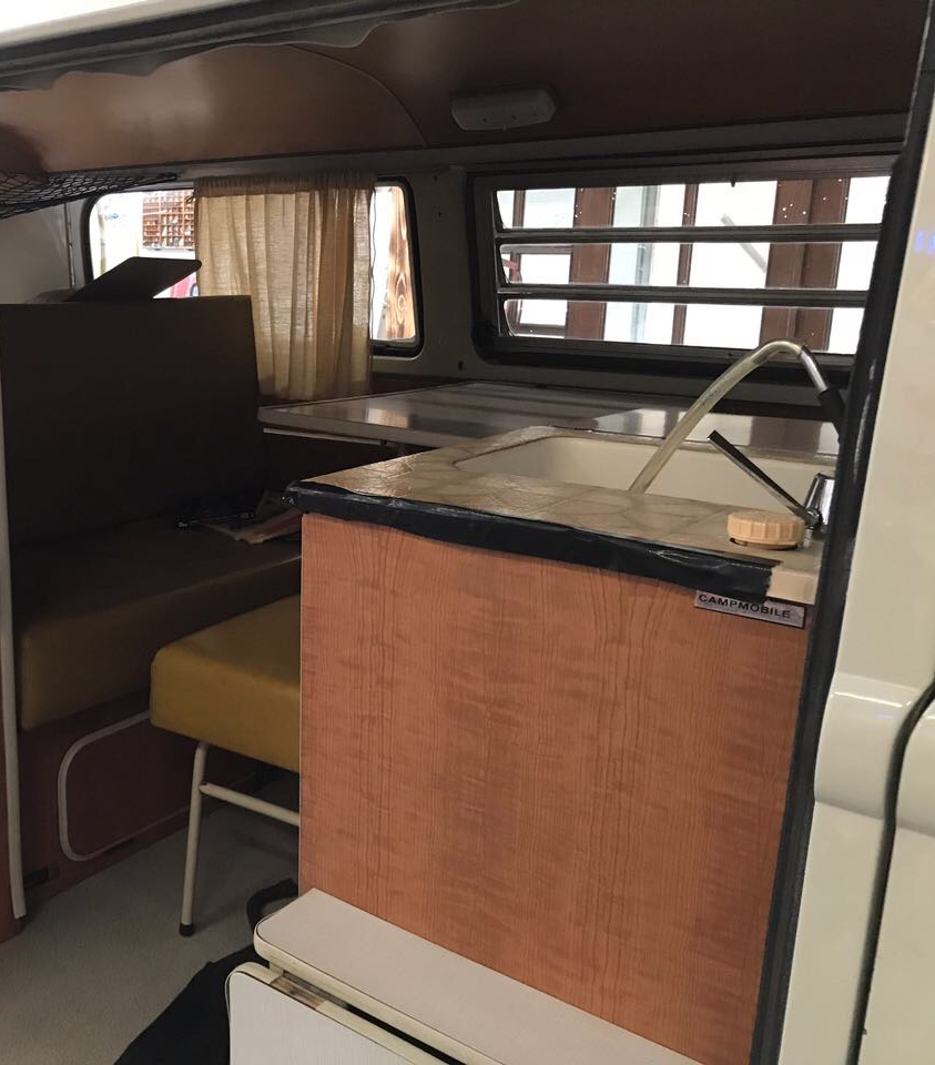

in meinem Bus war ein Spülbecken aus Kunststoff verbaut. Ehrlich gesagt kannte ich diese Variante vorher nicht. Dachte die hätten alle ein Edelstahlbecken.
Das Kunststoff ist wohl irgendwann einmal gebrochen und wurde mit Bodenbelag und Klebeband überklebt. :?

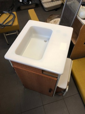

Auf der Suche nach Ersatz bin ich beim Werk34 fündig geworden. Allerdings gefällt mir die Qualität nicht so. Das Material ist leicht durchsichtig und die Oberfläche voller Herstellungsmacken und Kratzern vom Lagern/Transport. Außerdem ist das weiß doch ein wenig zu grell. Rückfrage beim Werk34 ergab, dass die Teile so vom Lieferanten kommen und halt nachgearbeitet werden müssen.
Stand von Euch schonmal jemand vor diesem Problem? Ich spiele mit dem Gedanken das Teil zu lackieren. Wodurch es aber wahrscheinlich noch kratzanfälliger wird?
Einen Wechsel auf das Edelstahlbecken habe ich auch überlegt, aber bisher kein gutes gebrauchtes ohne Loch für den Schnorchel zum Dach gefunden. Den hat mein TinTop nämlich nicht.

Ist das deren Ernst mit dem "muss halt nachgearbeitet werden"?
Eine Idee hab ich: Wenn du die Unterseite lackierst, dann kannst du auch nicht mehr so durchschauen. Hat den Vorteil, dass dir deine Oberfläche so bleibt und nicht nach mehrmaligem Benutzen Farbe abgeht. Den Effekt siehst du ganz gut an der einen Stelle wo der Aufkleber (?) drunter klebt.

Ich habe auch darum gebeten, es doch vielleicht dazu zu schreiben. Als -wie beschrieben- "hochwertige Reproduktion", würde ich es nun nicht unbedingt bezeichnen.
Egal. Bisher habe ich mit diesem Händler nur gute Erfahrungen gemacht.
woita hat geschrieben: 05.12.2017 11:56Eine Idee hab ich: Wenn du die Unterseite lackierst, dann kannst du auch nicht mehr so durchschauen. Hat den Vorteil, dass dir deine Oberfläche so bleibt und nicht nach mehrmaligem Benutzen Farbe abgeht. Den Effekt siehst du ganz gut an der einen Stelle wo der Aufkleber (?) drunter klebt.
Die Idee das Becken von der Rückseite zu lackieren war mir auch gekommen. Ich hatte mal probeweise etwas untergelegt. Allerdings bleibt dann das Problem mit der Oberflächenqualität. :| Das sieht irgendwie auch nur halbwegs gut aus.
