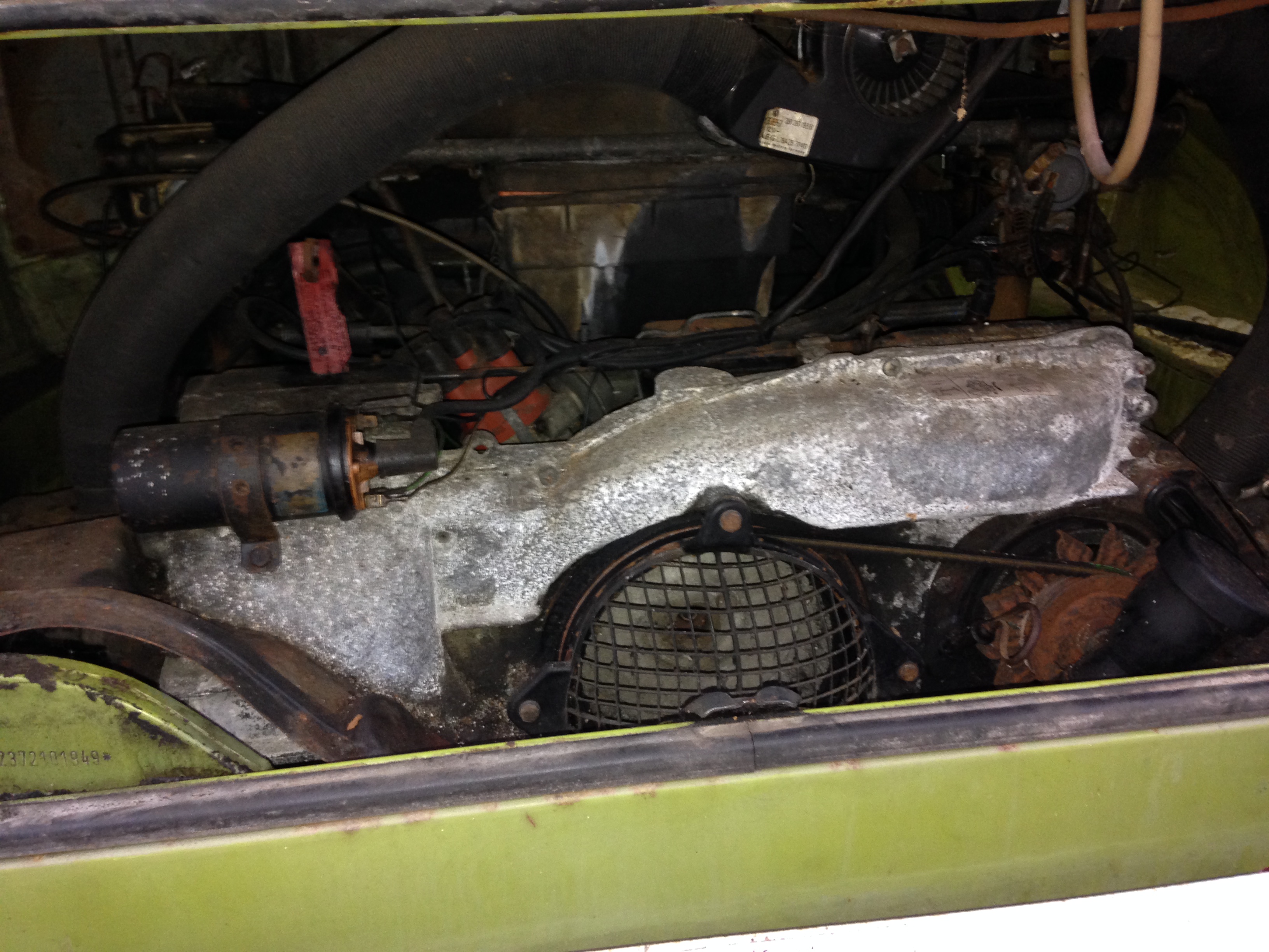

woran erkenne ich eigentlich, welche Kennung mein Motor hat? Das Fahrzeug ist von 1977, dann müsste es ein CJ sein. Die Vorbesitzerin meinte aber, es wär mal eine Austauschmaschine reingekommen.
Ich komme derzeit nicht an den Bus, steht in der Werkstatt. Hier ist aber mal ein Foto:
Danke euch und lieben Gruß
Georg

				Ich glaube ja eher, gemeint war wo die Nr. steht?
				Re: Typ 4 - Welche Kennung?
				Verfasst: 10.12.2017 18:04
				von Rolf-Stephan Badura
				Da der Motor bzw. Alu-Gebläsekasten so übel korrodiert ist,
an der zweiten Stelle auf dem Motorblock schauen...  zumal dies die verlässlichere ist...

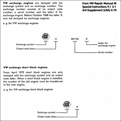

VW AT Maschinen haben meist keine Motornummer mehr, sondern nur noch Kennbuchstabe plus einen gedrehten Pfeil.
(Erinnert etwas an den grünen Punkt.)

				Tanjas&Thomas_T2b hat geschrieben: ↑21.02.2018 18:54
VW AT Maschinen haben meist keine Motornummer mehr...
... kommt drauf an.
				Verfasst: 21.02.2018 23:05
				von Wolfgang T2b *354
				... oder sie haben überhaupt nichts mehr eingestempelt, also weder Grünen Punkt noch Buchstabe (war bei mir der Fall).
