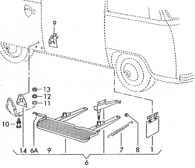

falls sich jemand mal mit dem Thema "Automatische Trittstufe M530" beschäftigt,
ich habe meine Teile für das Winterprojekt zusammen und sammle Photos & Infos auf meiner Website:
https://www.vw-t2-bulli.de/de-sidestep.html
Der Aufbau ist komplexer als das Bild im Teilekatalog aufzeigt.

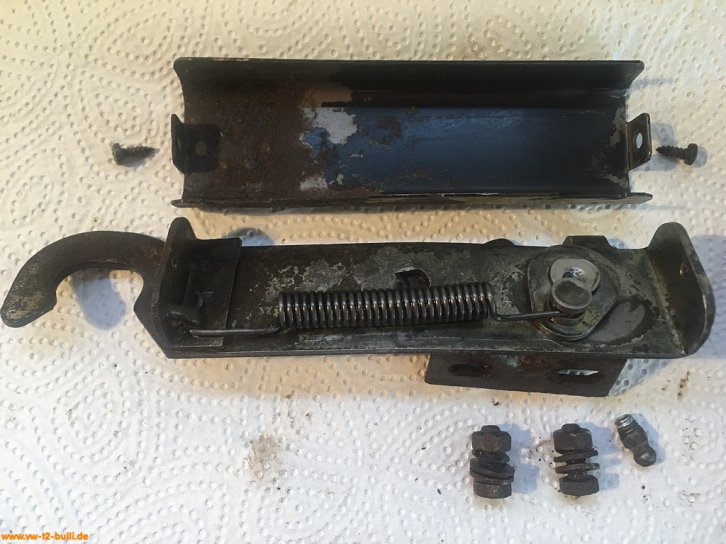

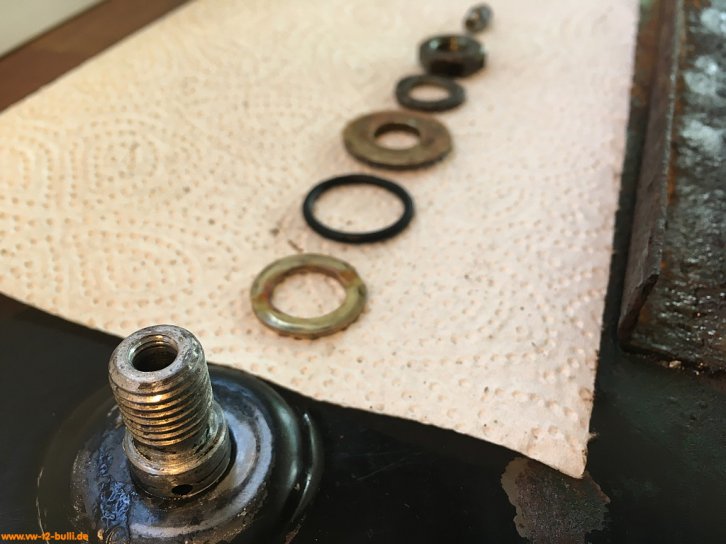

- Beiträge: 6666
Re: Automatisches Trittbrett M530
wieder ein Schritt weiter - hab nun auch ein originales Innenverstärkungsblech für die Schiebetür:
VW# 271 843 136 A alias "Verstärkung für Mitnehmer"
(dem Adlerauge von Mani sei Dank
bevor es in der Schiebetür verschwindet hier schonmal ein paar Bilder:
