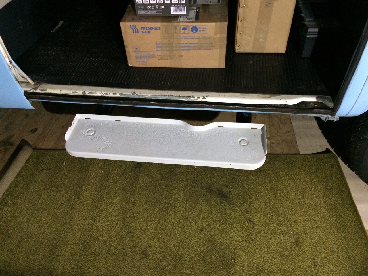

ich brauche mal Rat und Informationen zur automatischen schwenkbaren Trittstufe unter der Schiebetür.
Übersichtsbild. Das Trittbrett ist nur gestrahlt und grundiert, muss noch lackiert werden.
Ich habe mir alle dafür benötigten Teile besorgt. Ich bin mir nicht sicher, ob alle Teile für den T2 sind. Bei der Probemontage scheint alles im Großen und Ganzen zu passen, aber dann sind mir doch zwei Dinge aufgefallen, wo ich nicht weiß, wie das funktionieren soll bzw. ob das so richtig ist.
