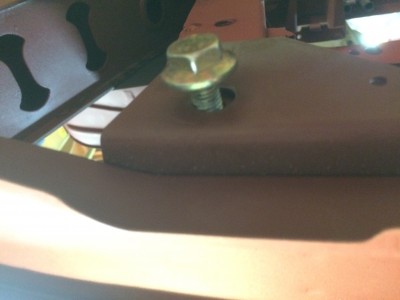

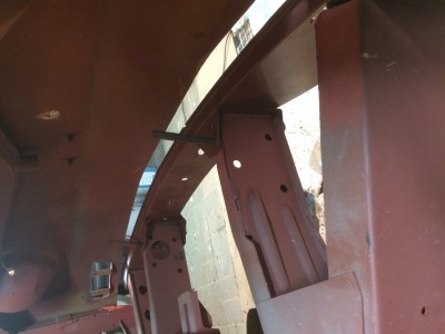

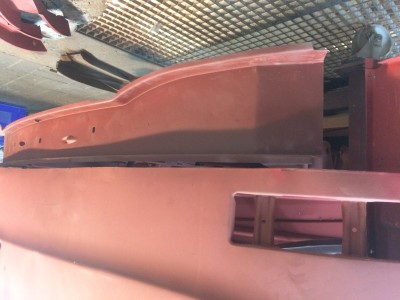

Kann mir evtl. jemand sagen, wie es sich in der Regel mit dem Einbau vom vorderen Abschlussträger verhält. Mein Projekt T2ab westi.
Ich habe eine originales Ersatzblech für den Träger, wenn ich es auf die Längsträger schiebe und mit den Schrauben für die Stoßstangeträger fixieren will muss ich da Blech ordentlich in Position ziehen. Positioniere ich es mittig über dem einen gewindeeinsatz und fixere es habe ich am anderen Träger einen lochversatz von gut 2/3 des Gewindeeinsatzes.
Mir stellt sich die Frage, ob das normal ist oder lässt das auf einen Verzug der Karosse hin deuten?
S.Bilder

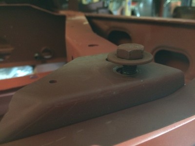

Noch eine Abbildung...

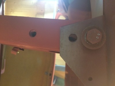

Hallo
Ich habe mir das gestern nochmal angesehenen und hinüber her probiert. Also, wenn ich es passgenau vermittelt an die beiden hauptlängsträger anbringe, steht es unter Spannung!
Ist das nun normal und die Bleche haben immer eine gewisse Toleranz und zudem kommt eine Toleranz von der Fertigung der Karosse hinzu?
Ich hoffe es wird euch erkenntlich aus den Bildern, was ich hier meine.
Wäre super eure Erfahrungen dazu zu erfahren.
Dank euch.
VG Daniel
