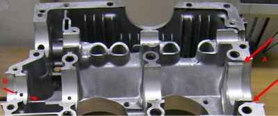

Gibt es ein Bild von dem Ablaufloch im Gehäuse?

Beim Typ 4 Motor sollten das die Kanäle "A" im Bereich der Trennfuge schwungscheibenseitig sein, womöglich nur rechte Gehäusehälfte (... oder doch beide, vielleicht sogar abhängig vom Motor KB, weiß es jetzt gerade nicht
Wer da etwas zu großzügig mit Dichtmittel gearbeitet hat muss darauf achten, nach dem Zusammenbau diese Kanäle auch wieder schön freizulegen (mit passendem Draht oder so). Zur Riemenscheibe hin gibt es eine Bohrung "B" im Gehäuse.
Die Funktion ist also klar. Das Öl was an den Gleitlagern vorbei gedrückt wird, soll ins Gehäuse zurück fließen können und nicht noch den jeweiligen Simmerring unnötig beuteln.
