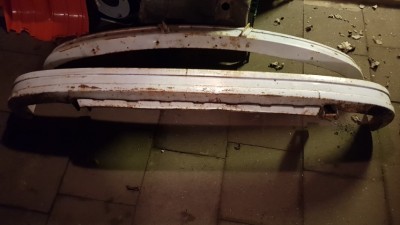

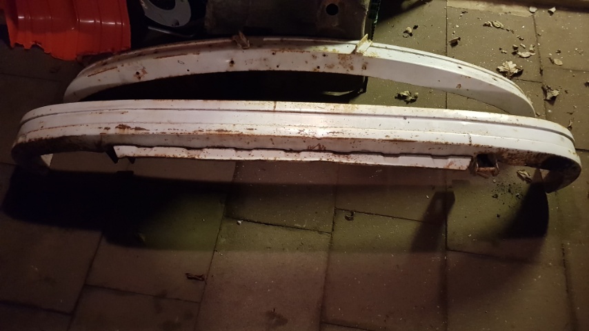

Kann mir vielleicht jemand sagen ob die Metalllippe die unten an der Stoßstange festgeschraubt ist so Original ist?
Danke schon mal.
Danke schon mal.

Re: Frage zur hinteren Stoßstange?
Hallo Jens,
Ja, forum/viewtopic.php?f=7&t=21254&p=21294 ... el#p212946
allerdings nicht weiss sondern ab Werk wurden die Abdeckbleche schwarz lackiert, und waren nur an Fahrzeugen mit Typ 4 Motoren zu finden bis auf eine Ausnahme bei den ersten Zwittermodellen bis Anfang 1972 wurde das Blech auch beim 1.6L werksseitig montiert, danach entfiel dies warum auch immer
danke euch beiden für die schnelle Antwort! Dann werde ich das Blech wohl auch wieder richten müssen.
Gruß Jens
Gruß Jens
