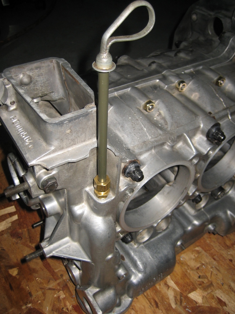

Nicht direkt mit dem Thema zu tun, aber wenn ich mich nicht irre hat der gebogene Messstab beim Typ 4 Motor nicht mit Einspritzer oder nicht Einspritzer zu tun. Du hast wahrscheinlich einen Porsche 914 oder VW 411 Motor in deinem Bus.

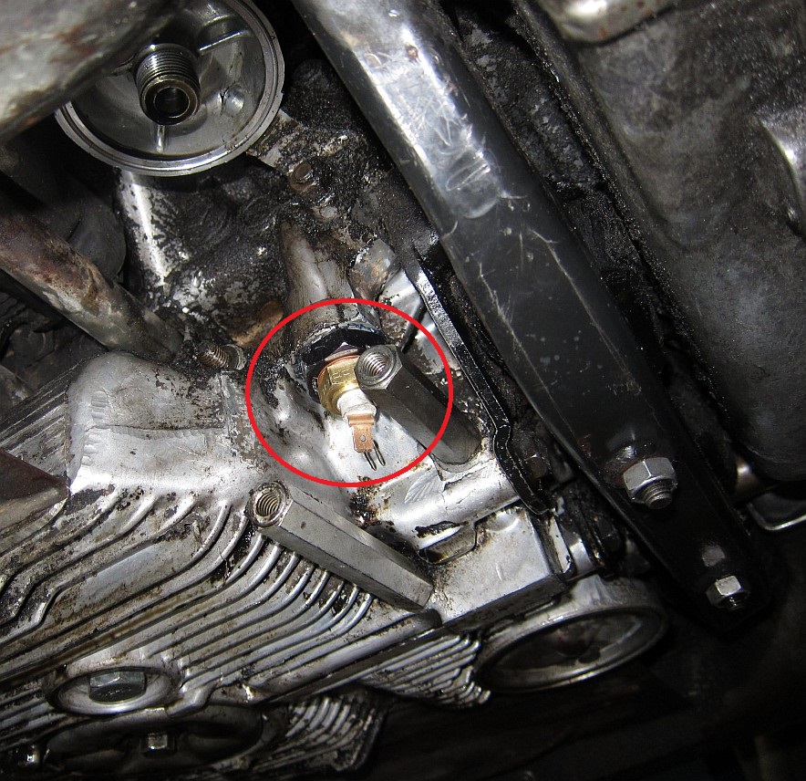

Ich habe den Sensor auch an der Stelle drin. Habe das Set Sensor + Adapter bei CSP gekauft (898 431 400G ). Als Anzeige habe ich das von Thomas gebaute Kombiinstrument Drehzahlmesser + Öltemperatur.
Die Schraube ging recht einfach mit einem breiten Schraubendreherbit raus, Spezialwerkzeug war nicht nötig. Zum Festschrauben von Adapter/Geber mußte ich die seitlich danebensitzende Strebe kurz Abschrauben, meine Nuß war zu dick. Mit der Leitung bin ich dann einfach seitlich am Block hinter dem Gebläsekasten hochgegangen. Ich habe aber eine Klimaanlage nebst zugehörigen Blechausschnitten für den Kompressor, vielleicht ist bei serienmäßigen Autos ohne Klima an der Stelle keine so einfache Durchführmöglichkeit?

Der Peilstab ist übrigens ganz normal gerade, habe auch einen Einspritzer (GD). Wüßte auch nicht, was da ölpeilstabformbestimmend anders sein könnte.

Der Peilstab ist gebogen bei dem Motor, warum und wieso,, keine Ahnung, ist aber so.

hier mal ein Bild des montierten Sensors während des Einbaus.
Wenn ich das mit dem zuvor geposteten Bild vergleiche, sind die bei mir im Weg stehenden Gewindebolzen nebst Flansch wohl der Klimaanlage geschuldet und bei anderen Bussen nicht vorhanden. Das macht's natürlich einfacher.

Ich lag hier falsch, sorry. Obwohl bei solche Typ4-Motoren der Ölmessstab an einer anderen Stelle ist (oben), ist er trotzdem auch gerade. Nur länger, wenn ich mich nicht täusche:
Warum und wie der Ölmessstab vom OP nicht gerade ist, ist wahrscheinlich eine Frage für einen anderen Thread.
