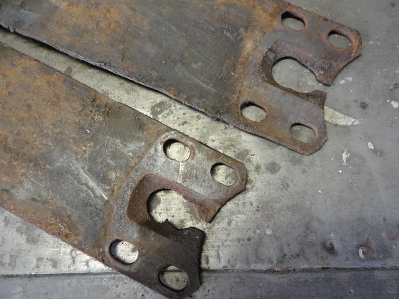

Ich habe die Achsteile meiner Doka fürs Sandstrahlen parat gemacht und mir ist aufgefallen, dass der vordere Teil der Federstreben recht knusprig aussieht, resp. gegen vorne sogar etwas ausgebrochen ist.
Nun meine Frage. Kann ich die noch so verwenden oder muss ich mich nach neuen resp. besseren gebrauchten umsehen? Hier ein paar Fotos fürs bessere Verständnis:
Danke für eure Einschätzung.

ich würde mal sagen das diese Stelle keinerlei tragende Funktion hat und die Korrosion daher unerheblich ist, solange die Auflagefläche der Querlenker nicht betroffen ist.
Allerdings sieht mir die Federstrebe an den Seiten etwas angegriffen aus, was davon kommen könnte das das Fahrzeug öfter mal überladen wurde und die Strebe am Achsrohr anschlug.
Vieleicht macht es daher Sinn doch nach neuen Streben ausschau zu halten, in der Regel sind diese ja eigentlich immer noch in einem brauchbaren Zustand.

ich habe bei mir im Laufe der Zeit ja schon einiges kaputt gekriegt, aber die Federschwerter noch nie. Die sind offensichtlich deutlich überdimensioniert worden, um kein Risiko einzugehen. Deshalb hätte ich wegen des Rosts keine Bedenken. Und die ausgebrochene Stelle überträgt ohnehin keine Kräfte, also unkritisch. Unter technischen Gesichtspunkten würde ich mir keine Gedanken machen.

Danke euch Jungs!
Dann lass ich die Sandstrahlen und mache sie wieder schön!

eine Gewissensentscheidung, ich würde aber sagen zum Entsorgen zu schade.
