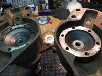

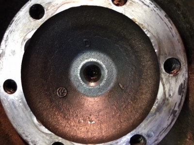

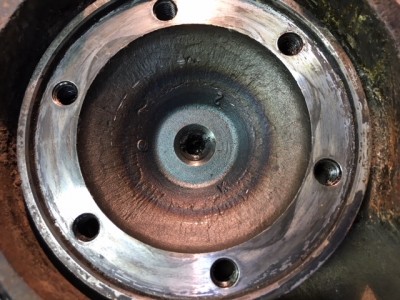

N'Abend zusammen, mir ist aufgefallen das die Radwellen hinten an meinem 68erT2a unterschiedlich sind? Auf der einen Seite haben sie einen Steg an der anderen nicht ? Kann mir dazu jemand was sagen? Vermute das eine nicht original ist? Oder was hat es damit auf sich? Bilder anbei im Anhang...Bin für jeden Rat oder Info dankbar. Gruß Sascha

das ist nichts bedenkliches. Das wurde im Laufe der Modelljahre irgendwann mal umgestellt auf die "verstärkte" Variante.
Ich habe noch ein altes Teil im Keller ohne den Rand. Vorher kannte ich das Thema auch nicht. Hab ich vor Jahren auf Ersatz gekauft, geb ich nicht mehr her, da es keine Nachfertigungen für den A gibt.
Scheinbar wurde bei deinem Bus der Zapfen mal getauscht (da wo jetzt der mit Rand ist ist). Was wann original ist weiß ich nicht. Ist aber rein funktional wurscht.
PS: Eine ähnliche Änderung gabs bei dem daraufsitzendem Ring zwischen Innen und Außenlager.
Auch der wurde nach ein-zwei Jahren T2a Produktion verstärkt.
