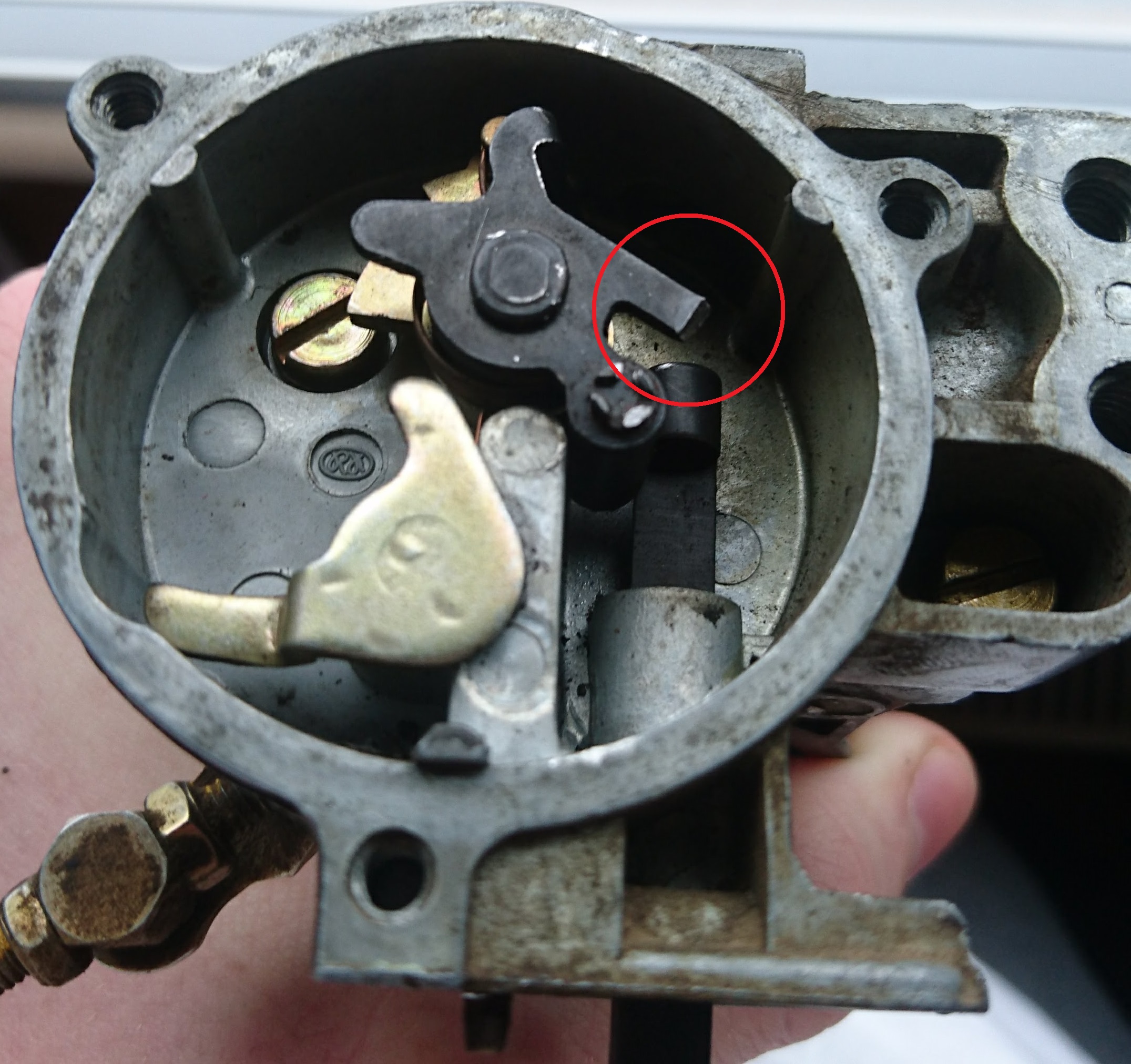

ich habe genau dasselbe Problem, also wenn noch jemand ein Vergaseroberteil von dem 32-34 PDSIT-3 anbietet, würde er mit mir einen Abnehmer finden.
Allgemein Frage ich mich ob man die Starterklappenwelle und die dazugehörigen Hebel überhaupt tauschen kann!? Der Hebel für die Bimetallfeder scheint ja irgendwie auf die Welle aufgepresst zu sein und genau dieser Hebel zum einhaken in die Feder ist bei mir abgebrochen. Mich würde auch interessieren wie man die Pull-down Membran wechselt. Dabei ist der Hebel ja auch im Weg, genauso wenn man die Dichtung zwischen dem Gehäuse der Startautomatik und dem Gehäuse für Ansaugrohr und Schwimmerkammer tauschen möchte. Da liegt eine Schraube nämlich direkt unter der Stufenscheibe. Eine Verschraubung hätte einem dort das Leben auf jeden Fall um einiges leichter gemacht, oder habe ich da was übersehen?
Vielleicht weiß ja jemand mehr darüber, ich würde mich über jede Info freuen :hilfe: :gut:

zum Wechsel der Pull-Down-Membran muss als erstes die Starterklappe aus der Welle entfernt werden. Danach die Welle nach vorne rausziehen. Nun kann der Rest zerlegt werden.
Vor dem Einsatz einer neuen Membran empfehle ich die beiden Dichtflächen vorher zu planen. Dazu auf der Gehäuseseite das Messingröhrchen mit einer Flachzange vorsichtig entfernen.
Zusammenbau in umgekehrter Reihenfolge. Bitte die neuen Schrauben für die Starterklappe verstemmen, sonst können die rausfallen.
Vor der Montage des Deckels den Abstand des Einspritzröhrchens zur Trennebene messen. Soll ist 14,0mm. Bei Abweichung mit einer Zange richten.
Kontrolliert vor dem Zusammenbau ob das Blech vorne auf der Welle fest ist. Wenn es wackelt muss es wieder vorsichtig verstemmt werden. Wenn etwas abgebrochen ist - Schrott.

Da bei mir, wie im folgenden Bild zusehen, der verstemmte Hebel für die Kaltstartautomatik abgebrochen ist, ist es wohl Schrott!?
Also bin ich wohl wieder bei meiner Ausgangsfrage ob jemand noch ein Vergaseroberteil oder idealerweise nur die Starterklappenwelle mit intakten Hebeln verkaufen möchte?
