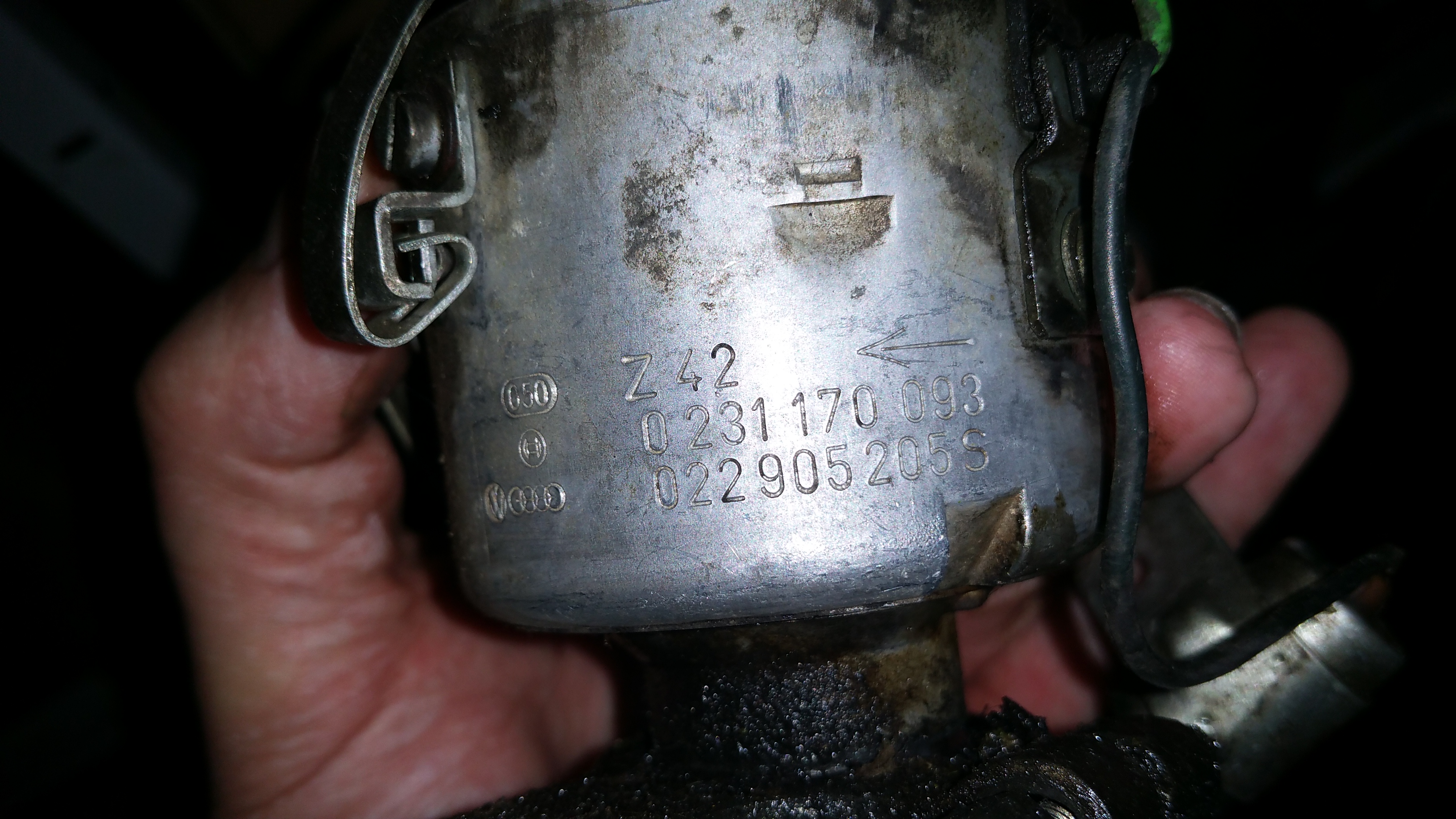

ich baue meinen Typ 4 AP Motor gerade wieder auf (mit 1,9 Liter Hubraum, Schleicher Nockenwelle RO652/38 270° und Serienvergasern)
Was mir noch fehlt, ist der passende Verteiler.

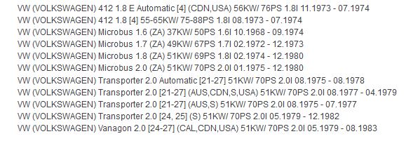

In meinem Fundus habe ich einen Verteiler 0 231 170 093 gefunden. Hier im Forum habe dazu recherchiert und rausgefunden, dass er zum Einspritzer Typ4 1,7 - 2.0 Ltr gehört.
Wo sind denn die Unterschiede zu den Vergasermodellen? Hat jemand von beiden Verteilern die Kennlinien?

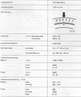

Es ist zu berücksichtigen, dass der 0 231 170 093 / 022 905 205 S der gleiche ist wie der 021 905 205 P.
Quelle: https://www.oldvolkshome.com/ovhignbo.htm
Siehe außerdem: http://www.michaelknappmann.de/bulli/mi ... 107-6.html
... falls Du die Kurve für Deinen Verteiler nicht finden kannst:
