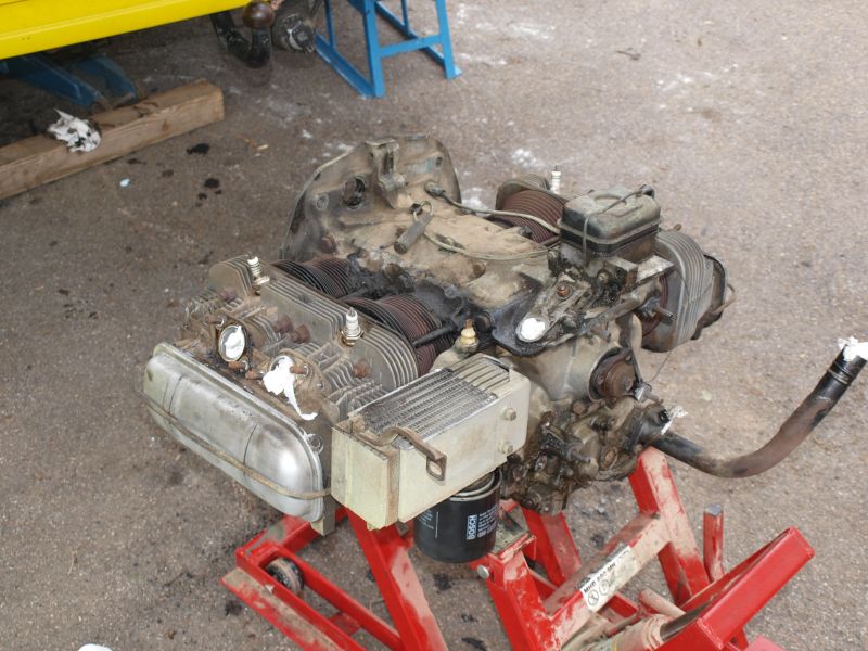

Beiträge: 5104
Re: T2a Motor ausbauen - Verbindung Motor/Getriebe
Ich habe mir dafür einen Scherenheber gekauft.
Das ist eigentlich ein Motorradheber. Den kann man dann auf ein Stabiles Rollbrett schrauben.
Damit war es kein Problem Motor und Getriebe raus zu nehmen.
Durch die große Auflagefläche hat man etwas mehr Toleranzen was den Schwerpunkt angeht.
Aus den Augen sollte man den trotzdem nicht verlieren.
Der Weitere Vorteil bei dem Motorradheber ist der Spindelantrieb.
Den kann man sehr gefühlvoll in beide Richtungen betätigen.
Gerade abwärts ist bei hydraulischen Hebern manchmal schneller als gewollt.

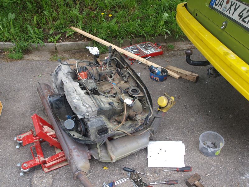

Gastonlagaffe
Beiträge: 300
Registriert: 05.05.2009 20:41
Beitrag von Gastonlagaffe »
So ungefähr ...
