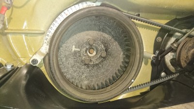

nachdem ich meinen 1700er CA mal gründlich gereinigt habe, und ihm ein paar neuer Dichtring (Schwungscheibe, Riemenscheibe, Zündverteilerdichtung, usw.) spendierte, ist ein Problem aufgetaucht.
Beim Zündungseinstellen ist beim Abblitzen die Markierung auf der gegenüber liegenden Seite der Riemenscheibe (weißer Punkt), also um 180° versetzt. Zündzeitpunkt wird ja üblicherweise am Zylinder 1 abgenommen.
Zündkabel scheinen auch da zu sein wo sie hingehören.
Motor läuft soweit normal, Vorzündung einstellen ist halt so oll. :(
Habe ich da beim Zusammenbauen irgendetwas verkehrt gemacht?

Das ist so nicht richtig. Bist du dir sicher den Verteiler in der richtigen "Stellung" eingebaut zu haben? Ich nehme an das Lüfterrad ist korrekt montiert (eindeutige Stellung durch Stift an der Aufnahme). Karsten

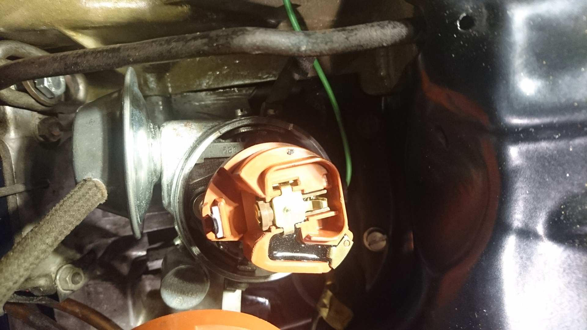

In welcheRi htung steht den deine UD Dose und wohin zeigt die Kerbe am Verteilergehäuse?

Die Unterdruckdose zeigt Richtung Entlüftung, die Markierung ist so bei 5.00 Uhr Richtung Gebläsekasten

razfatz hat geschrieben: 05.02.2018 20:31 Die Unterdruckdose zeigt Richtung Entlüftung...
Also nach rechts, sollte passen.
razfatz hat geschrieben: 05.02.2018 20:31 die Markierung ist so bei 5.00 Uhr Richtung Gebläsekasten

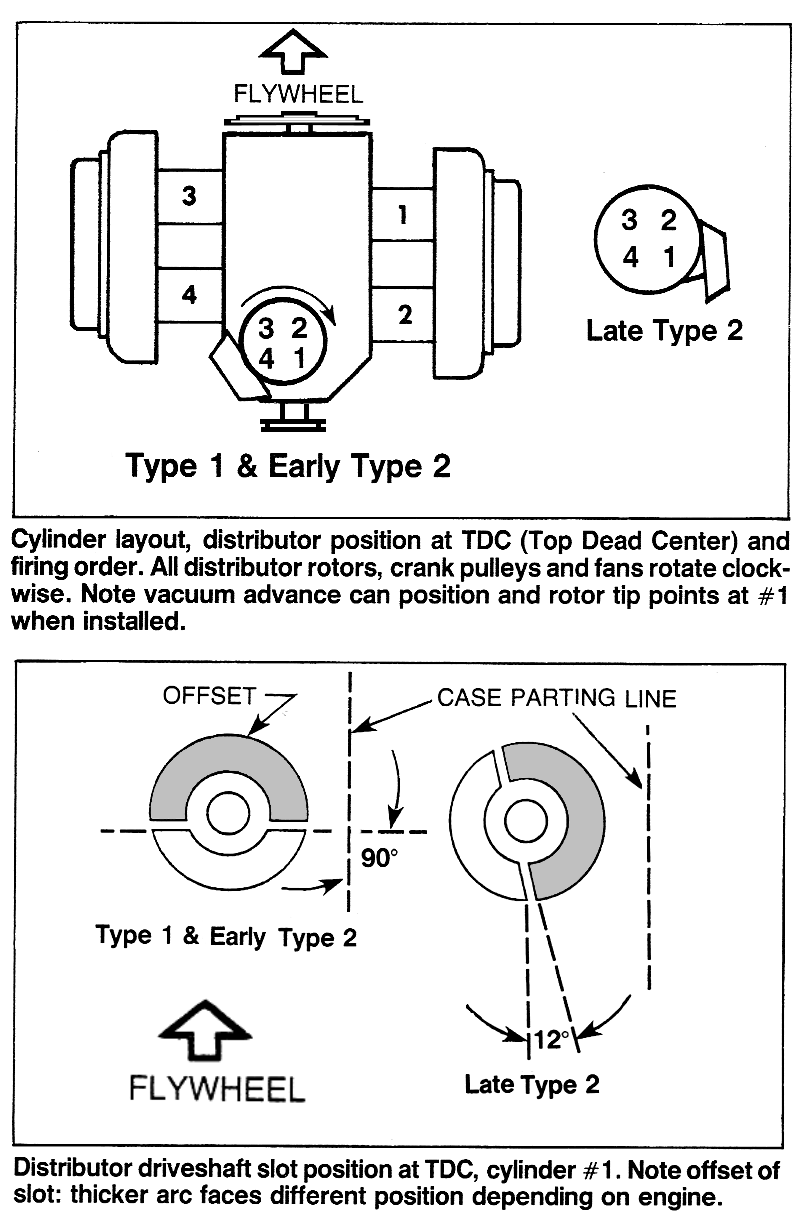

Sieht eigentlich auch nicht schlecht aus, sollte dann aber ZZP 1. Zylinder sein und wieso zeigt Dein Verteilerfinger genau in die entgegengesetzte Richtung?
Für Dich ist dann die rechte Seite "Late Type 2" interessant.
Kurbelwelle dann einmal auf OT 1. Zylinder und ZZP! drehen, die Ventile dieses Zylinders sollten dann beide geschlossen sein, während die beim Zyl. 3 auf Überschneidung zu stehen haben
(also kein Spiel aufweisen dürfen)!
Dann Verteiler herausnehmen und schauen wie da die Pos. gem. oberen Bildes aussieht. Dann sollte klar werden was nicht richtig eingebaut ist. :wink:

Man kann auch das Lüfterrad falsch montieren! Wenn man die Riemenscheibe vom Alu Lüfter getrennt hatte, liegt die Chance bei 66,666% es falsch zusammen zu bauen.

Tanjas&Thomas_T2b hat geschrieben: 06.02.2018 11:19 Man kann auch das Lüfterrad falsch montieren! Wenn man die Riemenscheibe vom Alu Lüfter getrennt hatte, liegt die Chance bei 66,666% es falsch zusammen zu bauen.
.. das sieht mir auf deinem Bild bald danach aus.
Tanjas&Thomas_T2b hat geschrieben: 06.02.2018 11:19 Jetzt nur aus dem Kopf ohne Garantie:
Die Kerbe muss etwa auf 1 Uhr stehen, wenn die Nut wo das T dran gemalt ist auf 12 Uhr Position steht.
An einigen Lüfterrädern ist eine "0" am Umfang des Lüfterrades eingeschlagen. Diese sollte mit der Trennfuge des Motors fluchten, also genau oben sein. Die Kerbe an der Riemenscheibe ist dann ein definiertes Bogenmaß bzw. Winkel links davon. Das Maß habe ich jetzt nicht verbindlich zur Hand (aus dem Kopf erinnert denke ich sowas wie 42,5mm). Da wirst du auf den Kappmanschen Seiten fündig, oder Norbert ist so freundlich und zaubert die Info aus dem Ärmel. :)

Bulli hat geschrieben: 06.02.2018 12:46 Das Maß habe ich jetzt nicht verbindlich zur Hand (aus dem Kopf erinnert denke ich sowas wie 42,5mm)
... schon verdammt nahe dran. :gut: , :D
... 42 mm sind es tatsächlich :mrgreen: :
http://www.ratwell.com/technical/FindTimingMark.html
