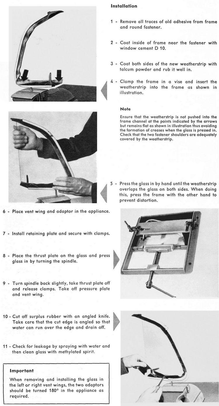

Ist die Dreieckscheibe auch wirklich maßhaltig im Chromrahmen installiert? Habe diese Anleitung leider nur in englisch finden können.
So ein Hilfswerkzeug müsste man sich wohl selbst aus Holz basteln.
