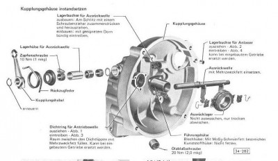

Hallo.
Weiss jemand mit wieviel Nm die beiden Schrauben maximal angezogen werden sollen (dürfen)?
Habe mich dusselig gesucht und finde nichts. Möchte mich nicht nur auf mein Gefühl verlassen :hilfe:
Danke im Voraus.
Bernd

20 Nm, du musst an deinen Unterlagen arbeiten :wink:

Hallo Thomas und Stephan.
Bis zum TM Nr. 10 auf den Knappmann-Seiten war ich auch vorgedrungen.
Aber da waren mir wohl die Pupillen eingefroren :roll: , nachdem ich den ganzen Nachmittag in der A.....kälte in der Garage am Bulli zugange war.
Also 20 Nm bei Einfüll- und Ablassschraube!
Und die Innenseckskant-Nuss bei Wagenteile werde ich mir holen!
