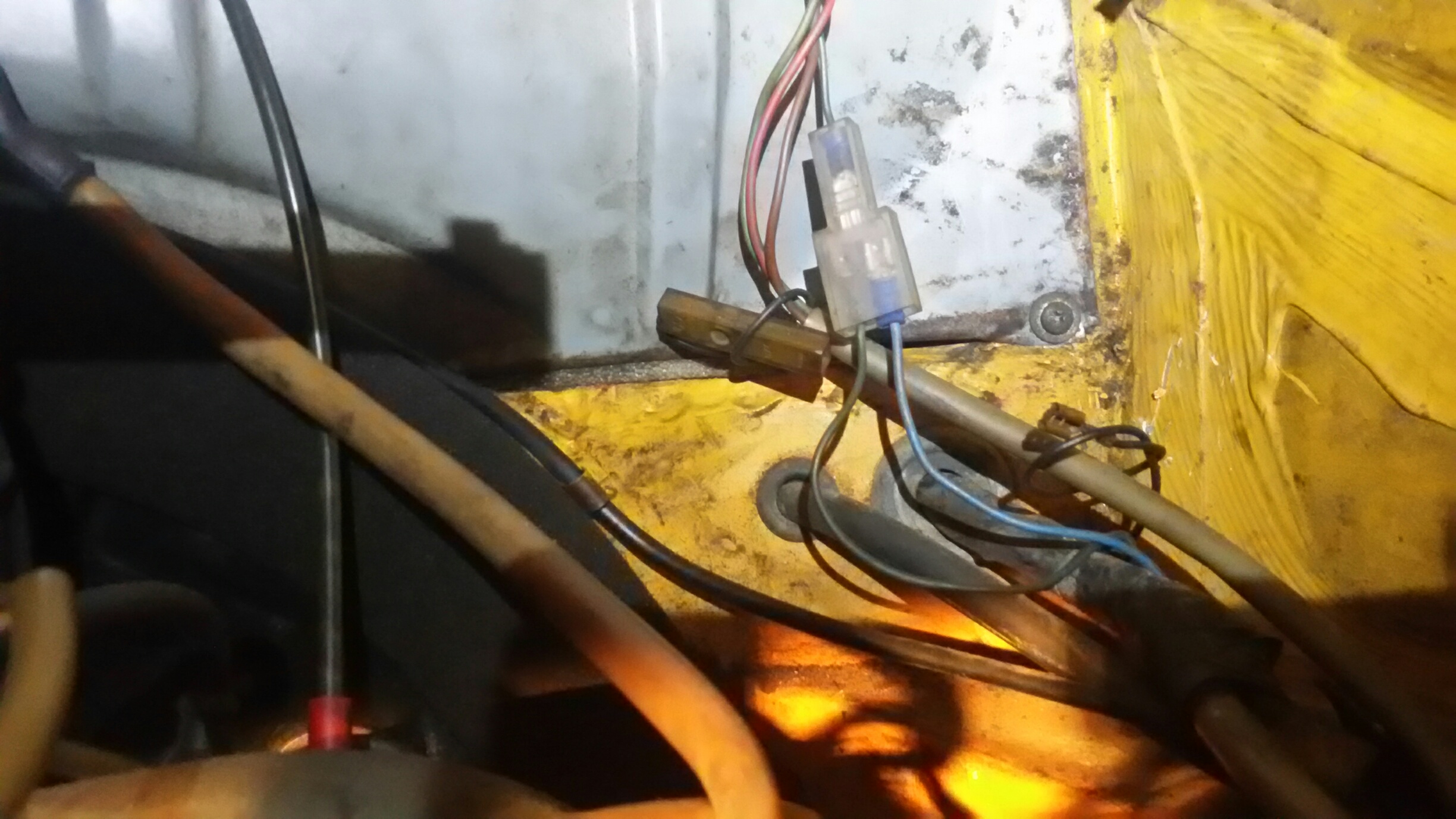

Hallo Leute,
Wofür ist dieses schwarze Kabel im LiMa Kabelbaum, das separat vom roten dicken Kabel zum Hauptkabelbaum führt? Das war bei mir schon immer getrennt.
Hier im Bild sieht man das Kabel aus dem LiMa Kabelbaum mit dem großen Stecker (links neben dem blauen "Verteiler" zum Trennrelais) und dem passenden Anschluss aus dem Hauptkabelbaum. Hat jemand a Idee?

Moin Jesus,
Jesus hat geschrieben: 19.03.2018 18:40 Wofür ist dieses schwarze Kabel im LiMa Kabelbaum, das separat vom roten dicken Kabel zum Hauptkabelbaum führt?
... wenn ich in den Schaltplan schaue würde ich sagen, dass diese 0,5² Kabel über den Einfach-Zwischenstecker T1b schließlich auf den Kontakt 14 des Diagnosestecker führt.
Musst mal messen ob dem wirklich so ist. Also vom Diagnosestecker den Kontakt 14 ausfindig machen und dann eine ohmsche Messung zum entsprechenden Anschluss des Hauptkabelbaums machen.
Jesus hat geschrieben: 19.03.2018 18:40 Das war bei mir schon immer getrennt.
Naja, da der Diagnosestecker üblicherweise nicht mehr genutzt wird, fällt das auch nicht weiter auf und es bringt keine Fehlfunktionen mit sich. Dieser Stecker sollte aber gut isoliert abgelegt werden, damit da kein Kurzschluss passieren kann.
https://www.thesamba.com/vw/archives/in ... 5bus_2.jpg
PS: Besorg Dir bitte einmal eine vernünftige Crimzange und die entsprechenden Flachsteckhülsen, beides natürlich für unisolierter Ausführung. Damit werden Deine Verbindungen doch schon reichlich nachhaltiger. ... und frag bitte nicht woher ich das weiß.... :mrgreen:

Super Norbert, Danke für die Info :wink:
...und den Tipp mit der Crimpzange, da hast du vollkommen Recht.
