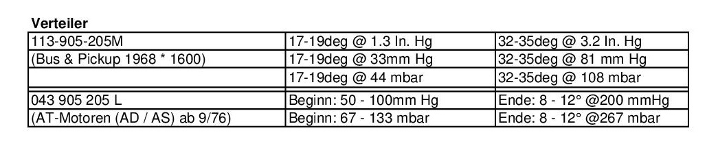

Hier findest Du möglicherweise die Werte für Deinen Verteiler: http://www.type2.com/~keen/ignition.html#B6970

Danke für den Link mit den Verteiler-Daten.

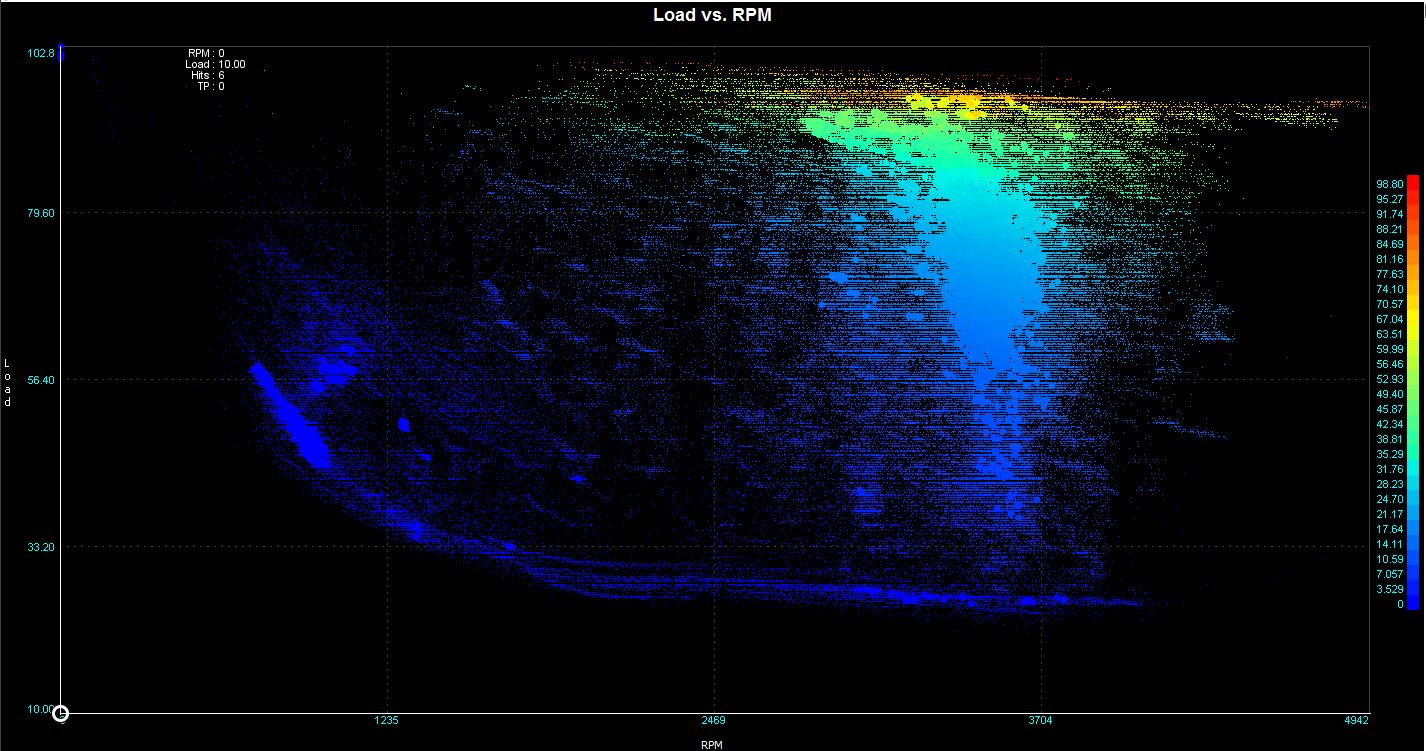

Hier mal ein Log File von einem Typ4 Motor:
Zur Erklärung:
Die Y-Achse zeigt den Druck in kPa an.
Die x-Achse zeigt die Drehzahl an.
und die Farbe steht für den Drosselklappenwinkel in Prozent.
Jeder Punkt ist ein Messwert, da wo sich "Wolken" ergeben sind also viele Messwerte.
Im Stand mit geschlossener Drosselklappe hat man einen Druck von 45-65kPa also 0,45-0,65 Bar.
Die unteren Punkte bei höheren Drehzahlen kommen vom Schubbetrieb.
Und der Rest ist Fahrbetrieb.
Die Messwerte stammen vom Typ4 mit Einspritzanlage.
