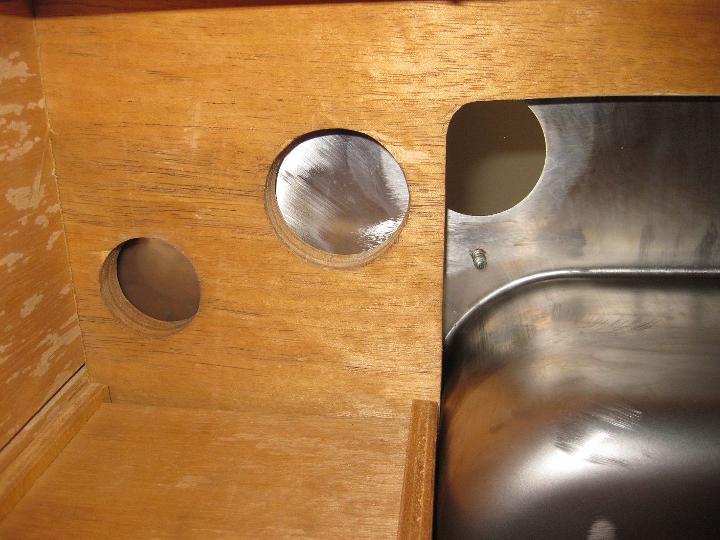

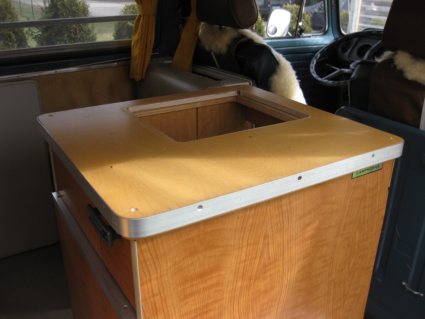

Bei meinem Bus fehlt das korrekte Waschbecken. Beim Kauf war eine zusätzliche Platte oben drauf mit einem Gastrobehälter.
Das soll nicht auf Dauer so bleiben, dachte ich mir so einfach.
Ich bin also auf die Suche gegangen nach einem Waschbecken. Und da die Edelstahlbecken deutlich robuster sind, fix eins in den USA bestellt. Sauteuer, aber dafür echt guter Zustand.
Mal eben austauschen war der Plan, erstmal Becken raus.
Dann die Platte abschrauben...
... und feststellen, dass die Bohrungen nicht passen. Zefix.
Mal eben bohren geht nur auch nicht, weil der Abfluss schon so ansteht.
Ich könnte Knochen kotzen :cry:
Für alle Nachahmer: Das passt nicht so einfach Plug&Play!
Simple Frage: Gibt es überhaupt ein Edelstahlbecken, welches in den obigen Ausschnitt passt und der direkte Ersatz für die Kunststoffspüle ist?
Es gibt ja die Kunststoffspülen von NLAVW und weiteren Anbietern zum Teil für horrende Preise bei fraglicher Qualität. Gibt es hier bereits Erfahrungsberichte?
Ich meine mal etwas gelesen zu haben, dass die Optik nicht so der Hit ist. Wie siehts mit der Haltbarkeit, Passgenauigkeit, Stabilität, etc. aus?

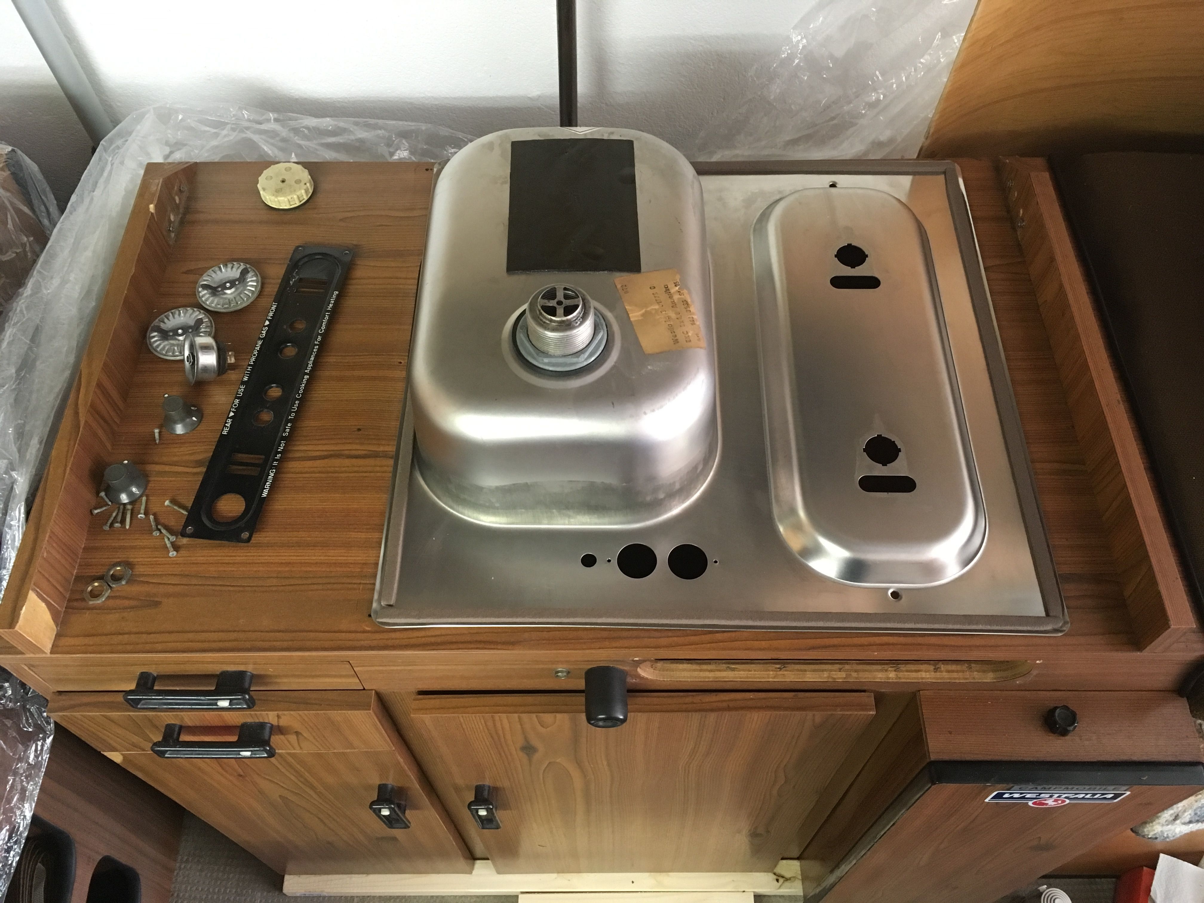

Das was dran ist, ist original so aus den USA gekommen.
Laut Ausbau-Bebilderung ist da eine große Verrohrung mit Überwurfmutter dran zu befestigen.
Das kann ich also anpassen, aber Bohrungen in den bisher unverschandelten Küchenblock zu machen, da sträubt sichs in mir grad noch etwas.

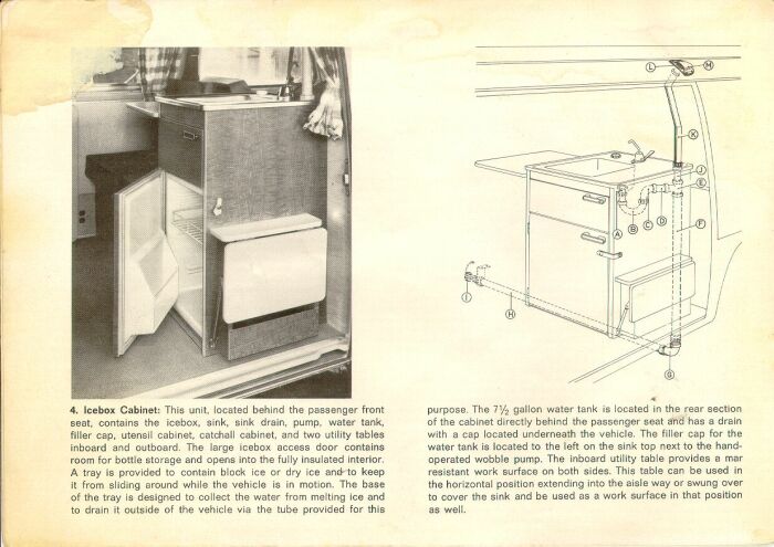

Also ich würde einfach das Auflagebrett erneuern und die drei Bohrungen (Einfüllstutzen für den Wassertank, Pump-Amartur und Abflußentlüftung) bohren, anschließen und fertig.
Hast du den z.B. den Durchbruch für die Abflußentlüftung im Dach , sprich hatten dein Fahrzeug überhaupt diese Konfiguration ? Soweit ich informiert bin gab es die Abflußlüftung nur im Export ?!
Und passt der Einfüllstutzen für den Wasserdank an den Wassertank ? Wenn du die originale Pump-Amartur nicht hast sollte das ein Problem werden, da gibt es aber Zubehörteile die passen.

Das Waschbecken ist für die Westfalia Austattung Miami, Huston oder Los Angeles mit "Dachschnorchel"...
Dein Küchenblock scheint nur die Aussparungen für Wasserhahn und Einfüllstutzen zu haben. Entweder Du baust den Rest des Küchenblocks auch auf US um, oder schaust dich nochmal nach einem anderen Waschbecken um... :?
Warum die Amis ein C-Rohr haben, was beim "Berlin" ungünstigerweise auch gut 1/4 des Platzes im Schrank einnimmt, wurde hier schon mal diskutiert...
