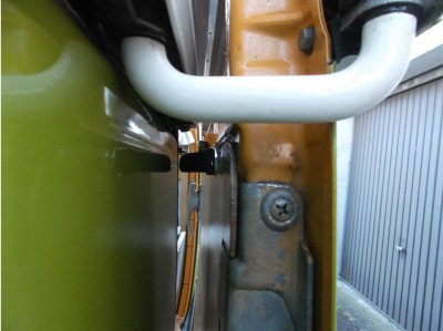

Hilft bestimmt auch :thumb:
Zweiter Griff an Schiebetür

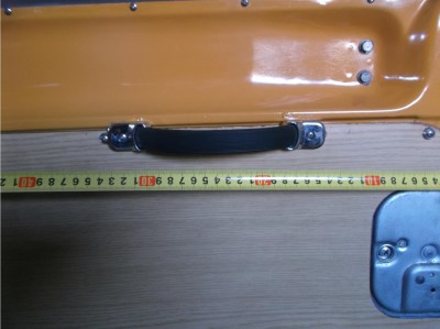

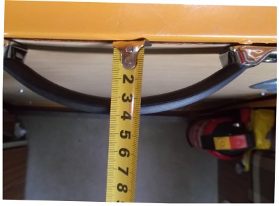

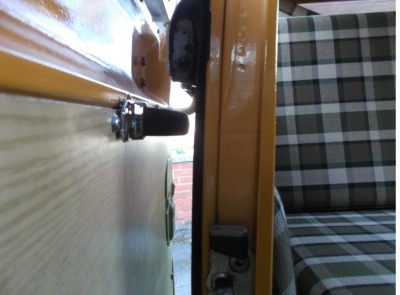

ich meine mich zu erinnern, dass der originale Griff an den Deluxe-Chromleisten angeschlagen hat.
Dieses Problem gibts beim T2 ohne Zierleiste nicht.
Ich habe ein normales Winkeleisen aus den Baumarkt umgebogen und zurechtgemacht. Das ist sehr flach und kollidiert nicht beim Aufschieben.
Anbei ein leider schlechtes Foto aus der Rohbauphase von meinem Bus.

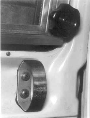

es geht doch wohl nur noch ums ranziehen/reinschnappen, gedreht wird da doch eh nix mehr, wozu also nen 4kant + drehgriff mit o.g. abbrechpotential,
wenn doch nen stinknormaler zuziehgriff ala serie fahrer-/beifahrertür ausreichend/sinnvoller erscheint ???
beim rot/weiß denke ich da sogar aufgrund eines roten "fehlkaufes" an was, ganz was schickes, gucke:
muß ja nun auch nicht mit den ranzigen parkerschrauben ran, auf eine einziehmutter mehr oder weniger kommt's mir denn auch nich mehr an, oder?
habe mich zwar mit den platzverhältnissen in der tür noch nicht weiter beschäftigt..., aber was spricht dagegen, oder zwingend für die 4kanthalterung??

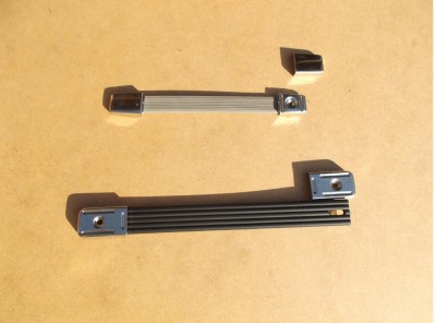

... hab mir 'nen "Riemengriff" drangeschraubt :D (etwas modifiziert, wie er an den vorderen Türen Anwendung findet). Da bricht nichts mehr ab (... was ich vorher zu beklagen hatte :( ).
... bei Bedarf stelle ich gern einmal ein Fotto ein. :mrgreen:
